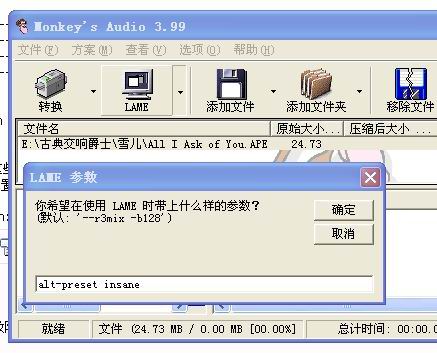

2004-11-14
发表于 2004-12-23 14:21:05 | 显示全部楼层
下面是引用花蝴蝶于2004-12-23 14:03发表的:
666,LAME的参数怎么设置啊,谢谢你了
猴子设置如图

666啊,这些参数设置在哪儿啊,我怎么没找到哦
LAME的设置就只有(如图)
[flash]http://love.xaonline.com/upload/2004612/UF488697.gif[flash]

  666 是这样设置的吗,但我转换的时候还是错误啊
2004-11-14
发表于 2004-12-24 04:05:41 | 显示全部楼层
你的参数输入错了,前面的两个小横线不能少
--alt-preset insane

 楼主| 发表于 2004-12-24 13:40:40 | 显示全部楼层
下面是引用dawn666于2004-12-24 04:05发表的:
--alt-preset insane
还是不得行啊,我试了的,转换到50%的时候就错误了
2004-11-14
发表于 2004-12-24 15:52:00 | 显示全部楼层
下面是引用花蝴蝶于2004-12-24 13:40发表的:
你吧 lame.exe文件拷贝到猴子的安装目录里的external目录里了吗?
50%之前是猴子解压ape, 后50% 才是 猴子编码mp3, 50%出了问题一般只有两种可能,第一个猴子的安装目录里的external目录里没有 lame.exe。。第二个是参数设置问题。。
2004-12-18
 楼主| 发表于 2004-12-25 01:31:05 | 显示全部楼层
、可以了,我是把LAME整个文件一起解压到EXTRNAL里面了,呵呵,原来要单独拷贝唆,谢谢你了666
