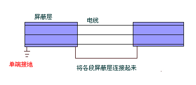

  看到一篇文章里有段关于屏蔽层接法可供参考:
传输介质是网络中连接收发双方的物理通路,也是通信中实际传送信息的载体、所以非常重要。线材的选择与通信的方式有很大关系,对于RS485/422的通信方式屏蔽双绞线是最好的选择。因为我们使用平衡信号,这种平衡信号依赖双绞线的双绞特性来抵消外界的干扰,由于双绞线距离相互之间线距很近并且相互缠绕,他们所受的干扰基本相同,经过后端接收处理便可完全去掉干扰。在干扰为比较小的共轭干扰下,用非屏蔽双绞线就能够克服对平衡电缆和平衡信号上的干扰,当然如果采用屏蔽的双绞线可以进一步提高信号传输的稳定性,RS232和维根等信号属于非平衡传输方式,此时屏蔽线的屏蔽作用可以明显改善信号传输的抗干扰能力,而且距离比较远时线径的粗细对信号的质量也有很大关系,因此要选择合适线径的多芯屏蔽线。屏蔽线连接时屏蔽层的接地方式也很重要,注意一定要单端接地,如果两点或多点都接地,由于各个接地点的压差会在屏蔽层形成电流,反而对信号产生干扰。
正确接法:单端接地

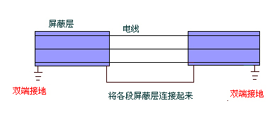

  错误接法:两端接地

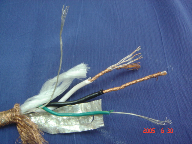

发表于 2005-7-1 11:10:07 | 显示全部楼层
我这样理解:首先这根线一定要是双股芯带外网屏蔽,然后一根接正极,即N极,一根接付极,即L极;屏蔽网线一端接音源输出端,另一头悬空.对吗?
如果是单芯加屏蔽网,应该是同轴线,一般用做视频连接.
