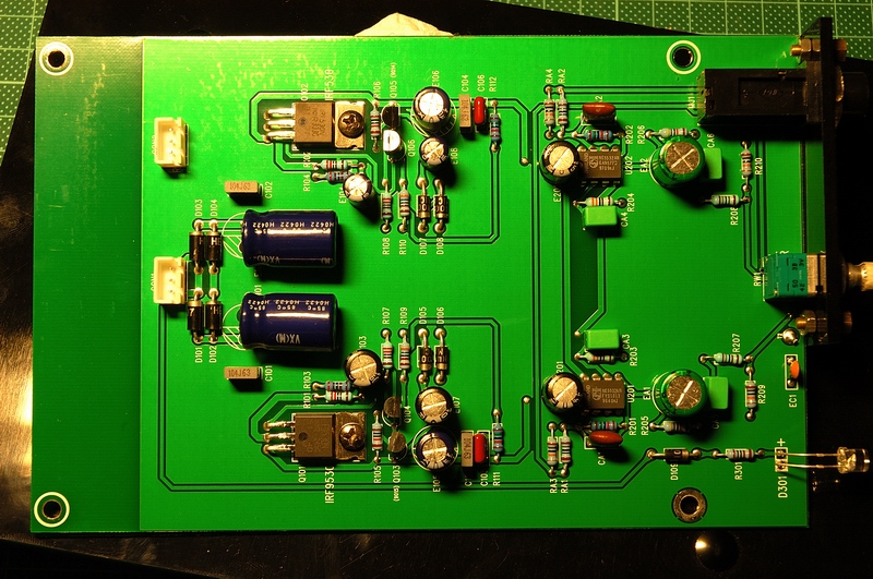

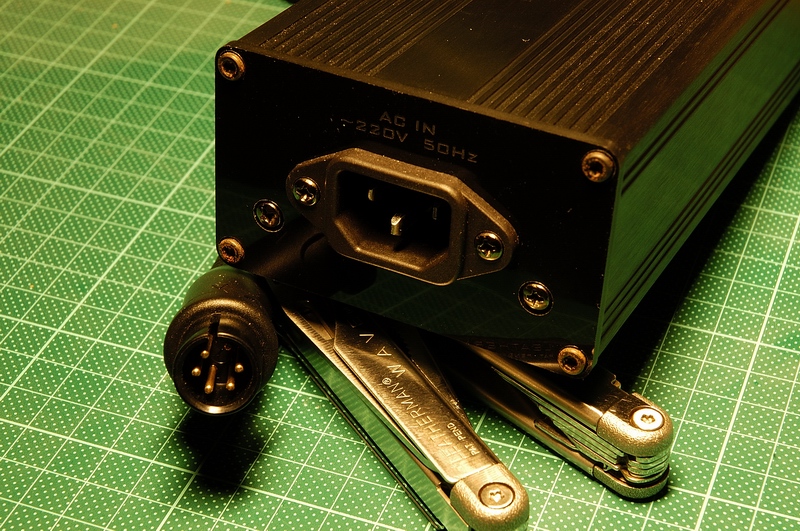

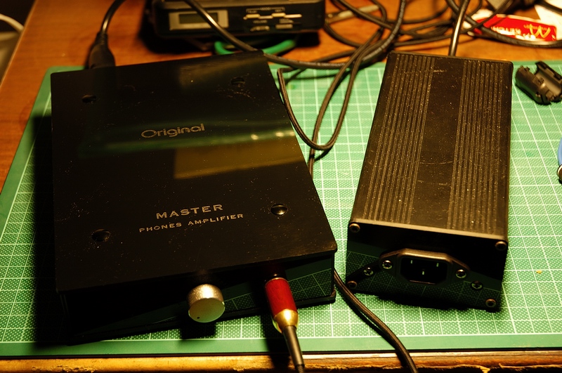

簡單說說:
分體電源, 能換電源線. 電源殼子是鋁合金. 內有小環牛和高壓濾波. 本來以為低壓部份的整流甚麼的也在裡面, 原來不是. 全部在耳放的PCB上. 低壓AC的傳輸線是最普通的家電用電源線. 安全有餘質量不足. 接口是六針的, 實際使用了其中三針, MD, 要磨還有點煩....
本體是鉄盒子, 面低前後圍上光面壓克力. 不會太輕. 十分討厭壓克力, 很容易刮花. 外型是大方可是欠點設計. 本體上有兩個不怎樣的RCA輸入; 那個討厭的六心電源插; 小開關; 不起眼的紅色LED; 鋁合金的聲量旋紐和渡金的大耳機插頭. 整體來說是看著摸著都舒服吧. 可是絕對不是高貴的那種.
裡面.... 也沒甚麼. 總之看著也挺舒服. 至少不像拆甚麼國內名牌多霉體音箱那麼噁.

  繼續吹水.... 本人很欣賞PCB的簡潔. 用料OK了. 畢竟不是DIY耳放或者HV90. 商品是賺取利潤的. 對於商家來說, 賣這樣的耳放就是像賣菜.
裡面沒有保護裝置, 開機關機還是有點兒雜聲. 可是因為主濾波電容不大(1000u), 也不會很震撼. 反正就是用飛利浦5532an的耳放, 沒有緩衝甚麼的. 裡面最養眼的用料, 也就兩顆小Muse. 我也沒心機搞甚麼反向分析了. 倒是覺得這東西有暴磨的本錢.
聲音方面, 暫時褒得不够透, 所以只簡評. 感覺是偏亮偏硬的設計. 說明書上那之580圖片可能暗示了調音取向. 配W1000不好, 太亮太硬了. 配E5還可以. 因為至少讓E5沒那麼黯淡. 可是解像力上不去. 韻味也不太好. 在某店里聽過Master+HD600, 感覺良好. 個人覺得這東西入門還是不錯的, 至少比鉄XX大XX的臘鴨(LJ)耳放好多了. 可是一定要和耳機柔一點厚一點暖一點阻抗高一點的耳機配. AT的W1000就別想了, AD7還可以互相補一補, 效果不錯. 拜亞的DT531 DT931也免了. 高頻會要命的. 很可惜沒聽過Master+580, 整體很可能性價比頗高(純屬遐想).
差點忘了, 這個耳放最大大的好就在於: 聲底乾淨, 就算直接插小五也OK, 一般音量下不會有底噪. 光這點就比不少DIY作品不錯了吧?

 楼主| 发表于 2005-2-26 03:45:01 | 显示全部楼层
改進建議:
RCA頭高級一點.
聲量旋紐長一點, 金色的更好.
開關可以省了.
加兩片BUF634, 兼顧一下低阻的耳機. 聲音也中性一點. 高頻收一點, 中頻厚一點.
可不可以不用六心電源頭? 線也別那麼cheap?
主濾波點容再大點好點. 外加個保護器就完美了.
暴磨狂想:
用CAT6線換了那條低壓AC線.
把所有電源部份塞到電源盒子里去. 哈哈, 再全部換Muse電容.
塞一斤BUF634T到裡面. 就算W1000也要貼貼服服.
當然要換上卡卡卡卡電位器了(級進電位器)
OK, YY完畢

发表于 2005-2-26 13:07:52 | 显示全部楼层
这耳放挺专业,也漂亮。
1168
2003-7-10
发表于 2005-2-26 14:11:18 | 显示全部楼层
不用一斤634吧?两只就够了,嘿嘿。最多4只。
不过有机会先换掉op,这个影响音色最大。
其实我很讨厌这种电源,声音偏金属……

发表于 2005-2-26 17:54:49 | 显示全部楼层
俺倒觉得PCB走线看着不爽。。。

发表于 2005-2-26 18:00:30 | 显示全部楼层
我用过MASTER一阵子,觉得它的声音并不是偏亮偏硬型的,反而是挺柔和的,缺点反而是声音不够冲力,特别是低频,不够凝聚。煲透了再评吧。
