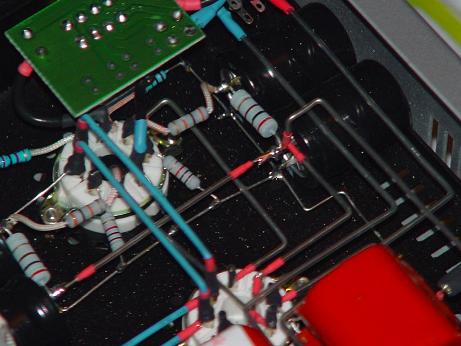

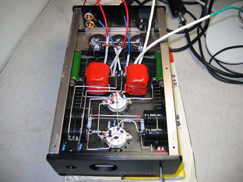

这么多管子配对是个问题,搭配的铜丝没有皮,看起来很危险,如果运输途中有震动,必然走火...并且这么弄也没有屏蔽,就是铜丝够硬,真成了搭房子了,不知道是几N的铜

全部走线为度银钱,外套高压透明管,工整的搭棚焊接,美观,分布电容一致性好,有利提高信噪比指标,声音清晰通透,整机的高频性能得到一定改善。
       工艺和黑嗓 333 .336 耳机放大器一样.
         这么多管子是电源用的,

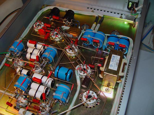

这是靓音坊实验已久的一款前级,之所以未推出是觉得可以改进的地方很多很多,所以一直在不断的实验中。终于在目前情况下已经取得非常理想之效果。于是一位熟知靓音坊的朋友敢于吃螃蟹先,提出在此基础上加料制作,才有了这款前级比较正式的prototype。电路架构是差分+推挽,用到了重料的全电子管稳压电路。实验的结果有非常好的平衡性和平和的音色,以及很大的声音密度。此机的用料是昂贵的BHC电解,MIT金属化电容,就这两项的费用已经不菲,以至于朋友最后放弃了补品电阻而改用大红袍。但是可以肯定的是如果这款前级投产是不可能采用BHC电解,MIT金属化电容而会改用近似元件,除非有发烧友有特殊要求。因为着位朋友的机器就是在目前的情况下,成本已经超过3000元。
