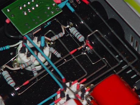

实验的结果有非常好的平衡性和平和的音色,以及很大的声音密度。
  还需要进一步地测试,校音,完成后会送去测评.

 楼主| 发表于 2005-3-23 23:30:49 | 显示全部楼层
搭棚焊接可减小分布电容,有利提高信噪比指标,焊点牢固抗震动性能好.
  看上去整齐,美观,但十分费事.

 楼主| 发表于 2005-3-24 22:44:15 | 显示全部楼层
选用银线搭棚焊对整机性能有明显地提高,黑嗓HPA333,  336, 耳机放大器
就有十分明显的表现,用银线的机器声音清晰通透,见下图.
                         黑嗓    HPA333      <1>
                         黑嗓    HPA333     <2>
                        黑嗓     HPA333     <3>      THP336

发表于 2005-4-6 09:19:01 | 显示全部楼层
这样的没皮线 飞线 不会有扰动吗
应该有吧
2005-4-6
发表于 2005-4-6 19:13:34 | 显示全部楼层
  呵呵!  上面说明了的。      不能再说了,已经封口了。
    全部走线为度银钱,外套高压透明管,工整的搭棚焊接,美观,分布电容一致性好,有利提高信噪比指标,声音清晰通透,整机的高频性能得到一定改善。

发表于 2005-4-6 19:33:12 | 显示全部楼层
俺觉得还是给铜丝穿上衣服的好!万一那天一不小心察出火花!花了3K的电容可要穿洞了

发表于 2005-4-6 22:30:28 | 显示全部楼层
不但穿上衣服,还是防护服!

发表于 2005-4-18 18:36:06 | 显示全部楼层
电器的安全性能是必须考虑的,要不就太危险了.

下面是引用zxf1009001于2005-04-18 23:21发表的:
这样的DIY的确很不错,我很欣赏,但愿声音象面板一样出色。
            由于朋友的要求就是至少要跟ARC LS8打平手去的,所以进行了不厌其烦的来回对比,结果朋友非常满意,基本上的结论是通过验收。对比之下,ARC LS8要显得柔和一些,而我们自己的前级由于元件太新,高音有刮耳的感觉。解析方面,靓音坊的前级明显胜出;低频方面,靓音坊的前级还要潜得深一些,听LP时,听到的“隆”声要比ARC LS8厉害一些,不过这个很难说谁好谁坏;中频方面,两个机器表现非常接近。还有,由于定制的变压器有振动,在接近扬声器低频单元5cm处可以听到轻微交流哼声,这是下一步需要修改的。还有,由于元件很新,可以在接近高音单元时听到白噪声。等下周换掉变压器和煲机一段时间后,再向大家汇报进一步的情况。
