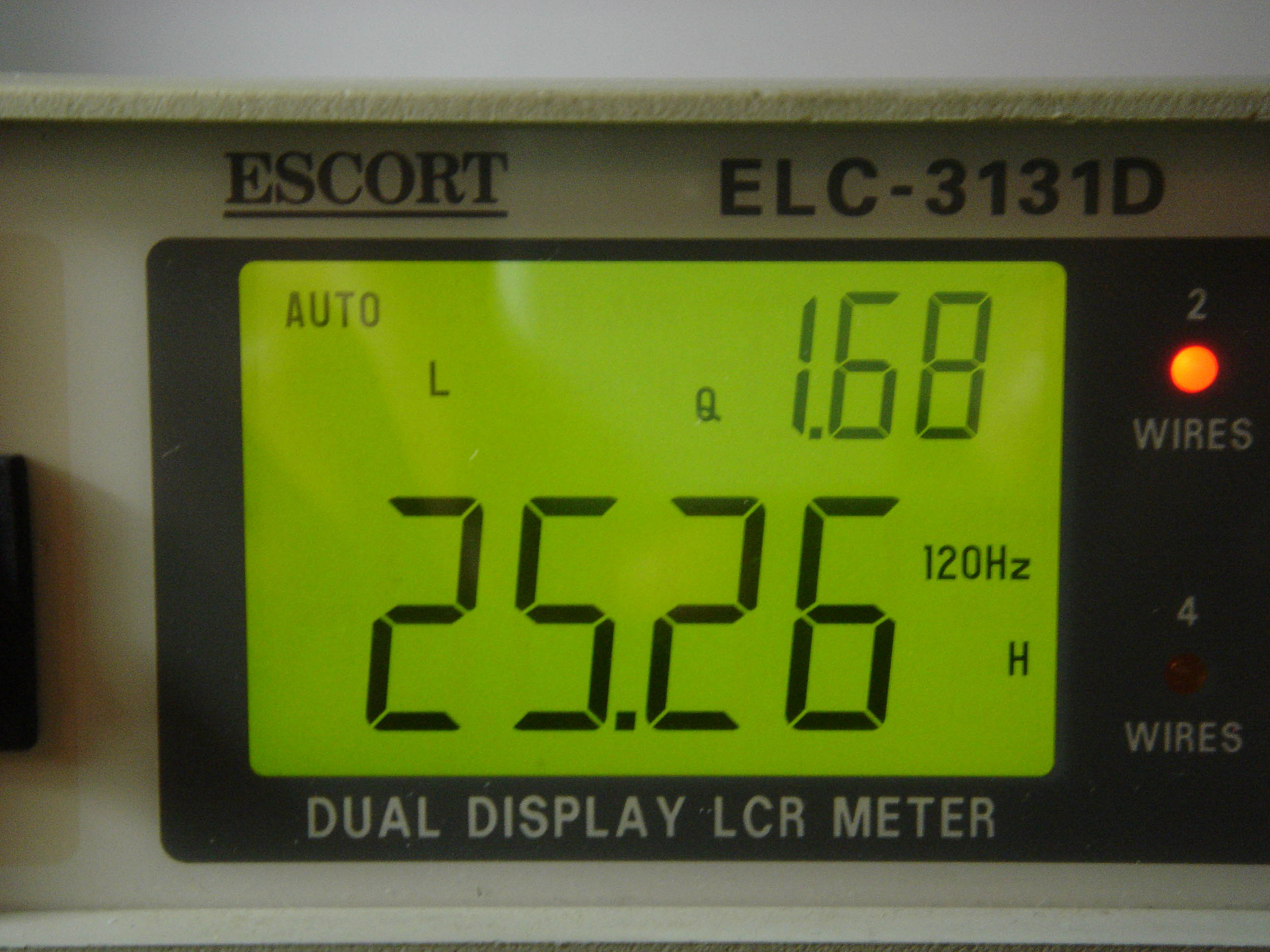

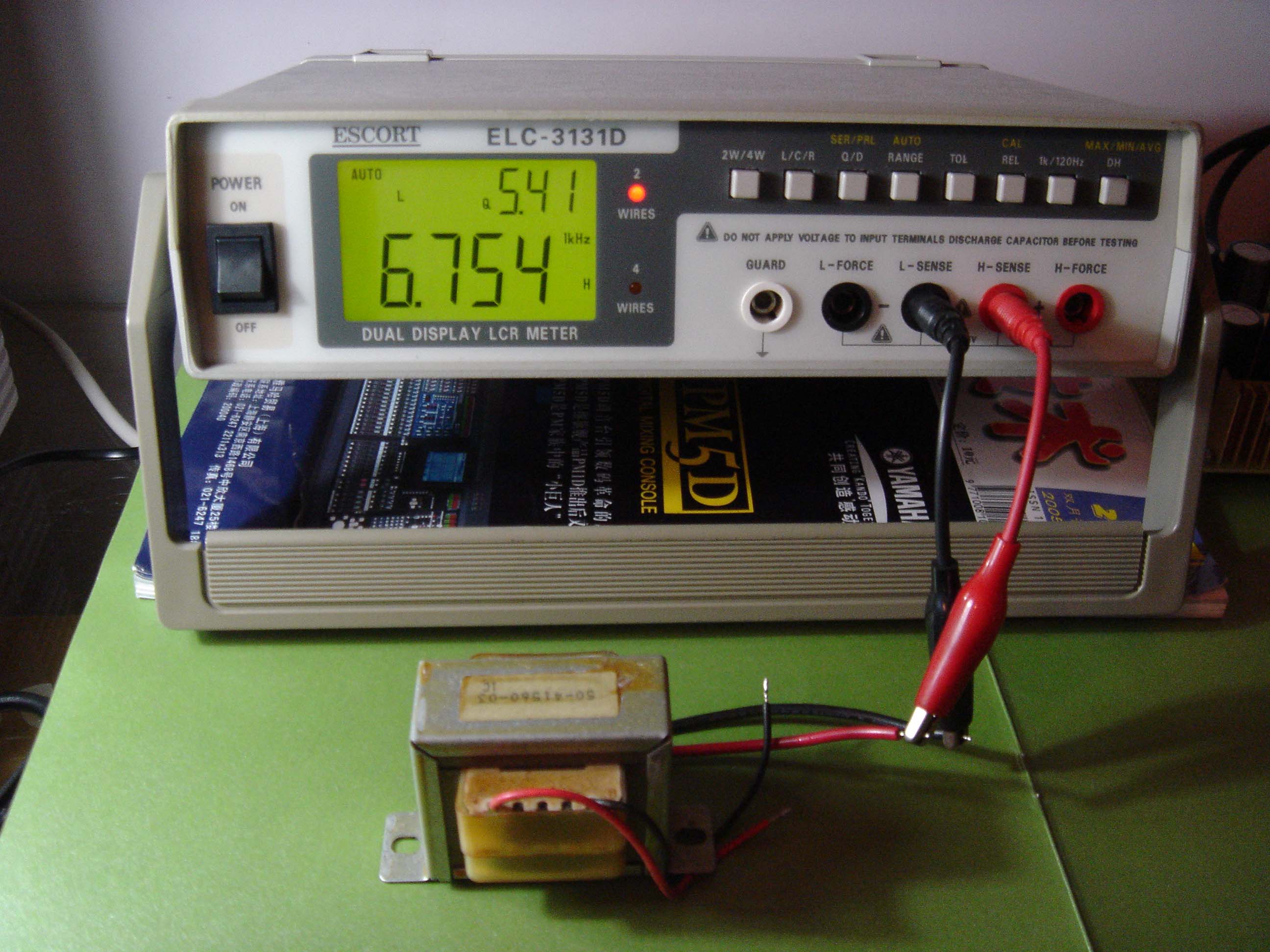

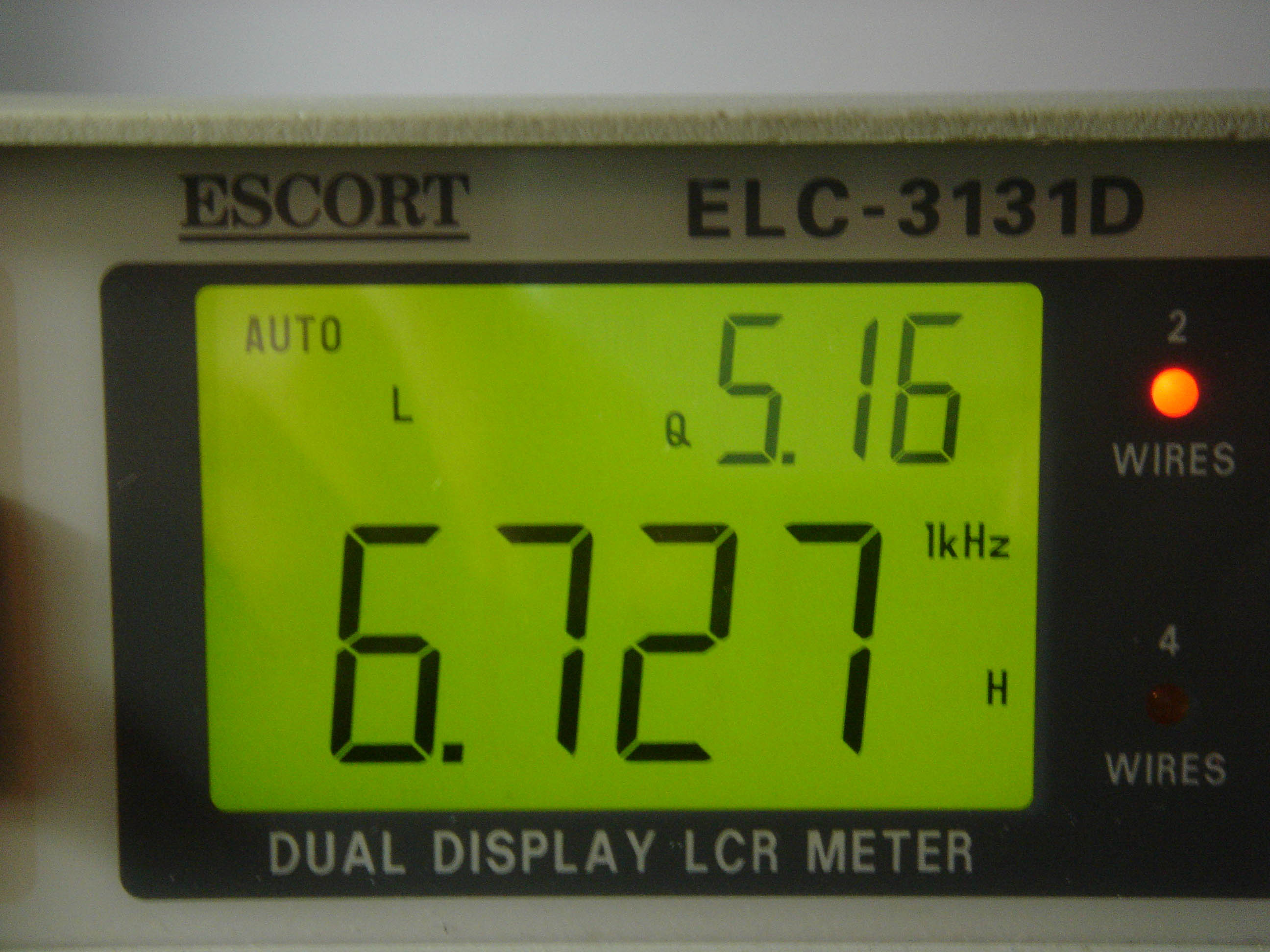

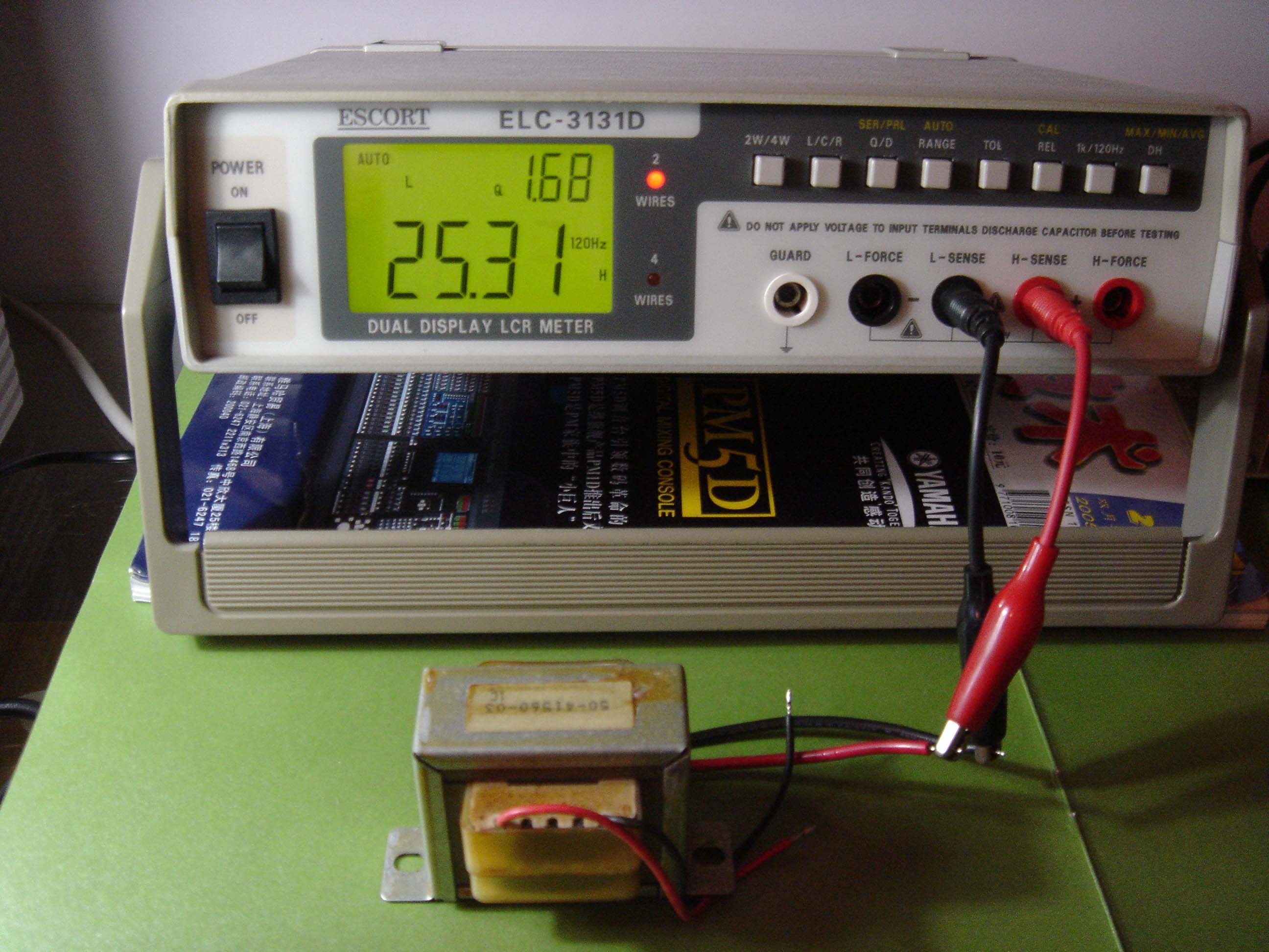

 楼主| 发表于 2005-3-29 20:41:03 | 显示全部楼层
同一个EI电源牛初级绕组1KHz 时的测试结果。

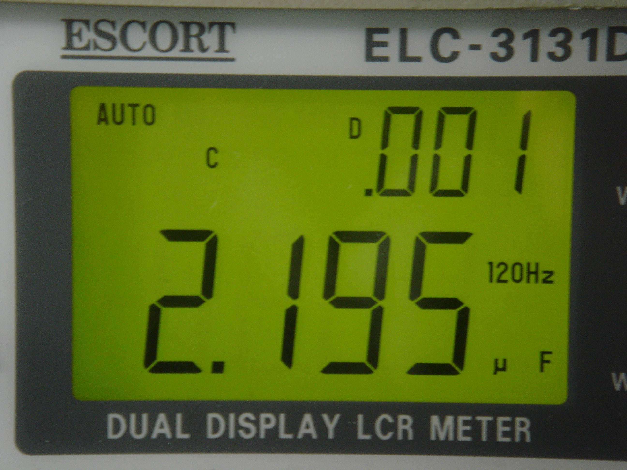

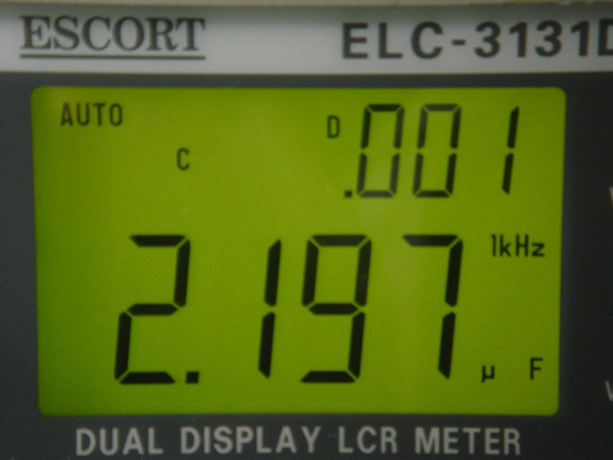

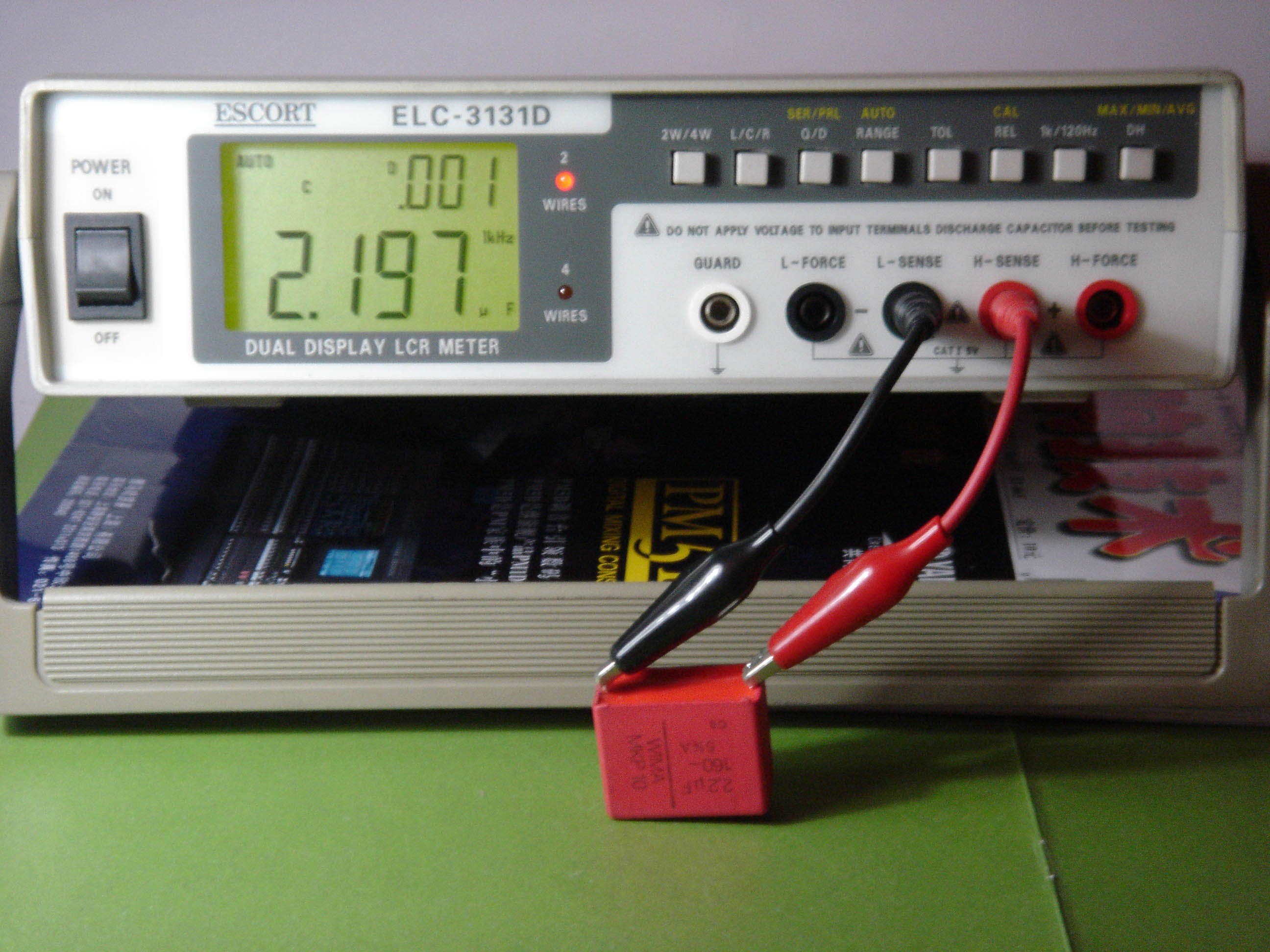

 楼主| 发表于 2005-3-29 21:24:08 | 显示全部楼层
WIMA MKP10  性能不错,D表示 散逸因数 0.001 已是本仪表的最低极限了。
WIMA MKS4  1KHz 时散逸因数 0.005  可见MKP10贵的有道理。
金黄色的ROE 电解电容 470μ 200V  120Hz时0.056  1KHz时0.299 同时容量明显下降。
红宝石YXA  电解电容  1000μ 50V   120Hz时0.115  1KHz时0.655 同时容量急剧下降。
有了这东东,找电容时不用听别人害吹了!
散逸因数dissipation factor(DF)存在於所有电容器中,有时DF值会以损失角tanδ表示。

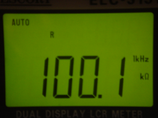

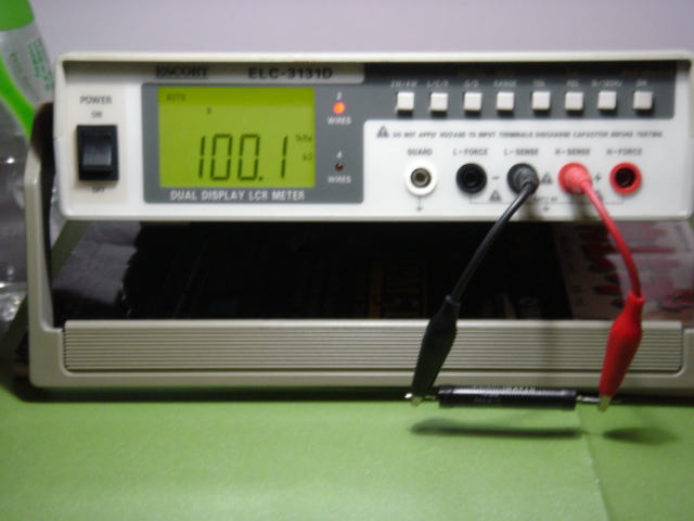

 楼主| 发表于 2005-3-29 21:38:35 | 显示全部楼层
电阻测量跟普通数字表没太大区别,多了4线测试模式,如果测试导线较长时,
可以抵消测试导线电阻带来的误差。

发表于 2005-6-18 21:23:00 | 显示全部楼层
对于电感的测试,有疑惑了,怎么同一个变压器,测量出来的电感差距那么大?

 楼主| 发表于 2005-7-2 15:56:49 | 显示全部楼层
回allensavage  :  电阻是从一个英国原产电子设备上拆下的,电阻两端是实心铜头,很结实,是我见
                        过做工最好的电阻了,印有WELWEN,功率约5W,有10K,100K,250K 几只,
                       不好意思 数量不多留作测试用。
回牛哥:  不知是不是此电源牛Q值低的原故, 我测试了其它电感,不同频率下Q值和电感量都相近。
