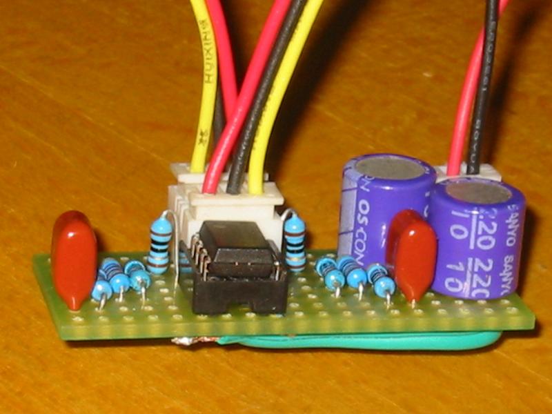

发表于 2005-5-15 13:52:03 | 显示全部楼层 |阅读模式
  请高手指点一下 谢谢

 楼主| 发表于 2005-5-15 18:36:01 | 显示全部楼层
指点。。。咳咳,比如元件和线材的选择。我都使用的最普通的,除了那两个 SANYO 的电容,不知道是真的还是假的,一毛钱一个,不过听着比假的红宝石电容好一点点了~~~~~~~
元件清单:
洞洞板                         0.50
10 ohm 电阻 x2
4.7K 电阻 x2
10K 电阻 x2
47K 电阻 x2
473 电容 x2              共1.00
SANYO 220uF 拆机 x2   0.20
NE5532P (当然是假的)   1.50
然后要老板送了几个插座什么的,就开始做了

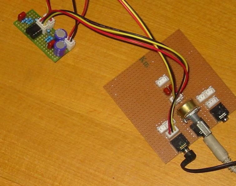

另外附上我的“调试板”
88

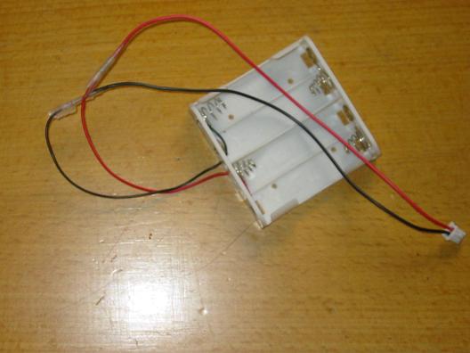

 楼主| 发表于 2005-5-15 18:40:38 | 显示全部楼层
电池盒

发表于 2005-5-16 16:38:53 | 显示全部楼层
不错不错。洞洞板的边缘是怎么处理的?磨的真光滑。精致的小东西,如果能找个外壳就更好了。

发表于 2005-5-19 23:41:53 | 显示全部楼层
换个大S的5532或飞利蒲的5532 你会更有收获!

 楼主| 发表于 2005-5-21 17:10:03 | 显示全部楼层
洞洞板, 买来就是这个样子的, 我用 5 毛钱一个批发价买了 20 个
至于运放, 我换成了 AD827 (塑封), 听起来都差不多, 估计是耳机不好吧 (SONY E838)
