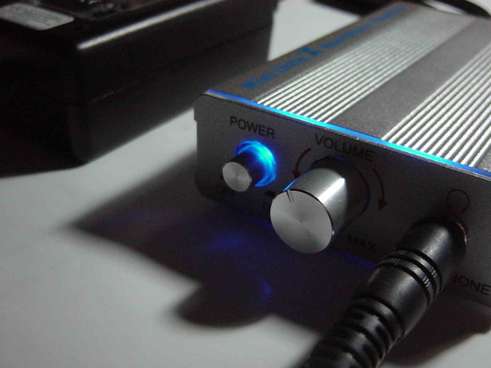

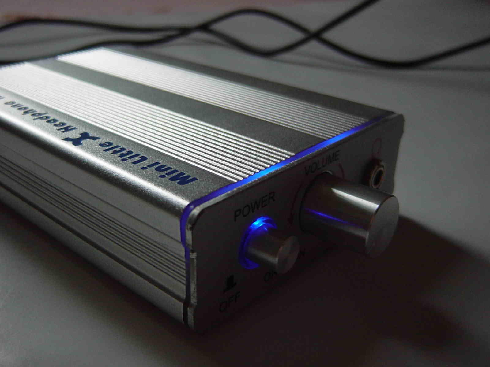

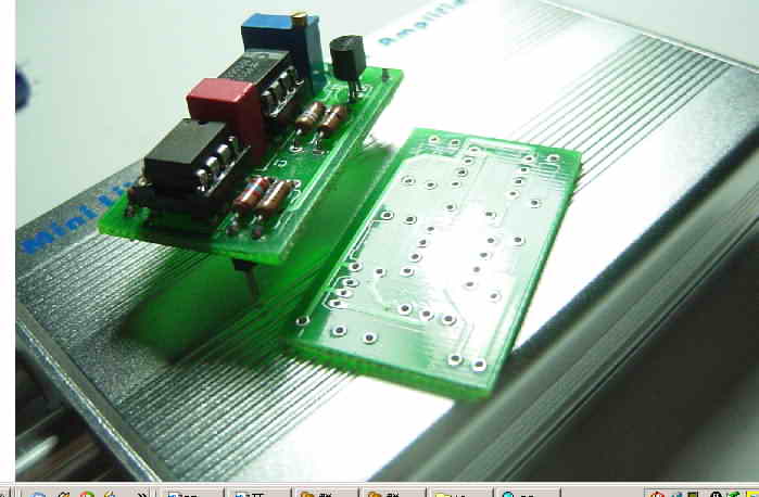

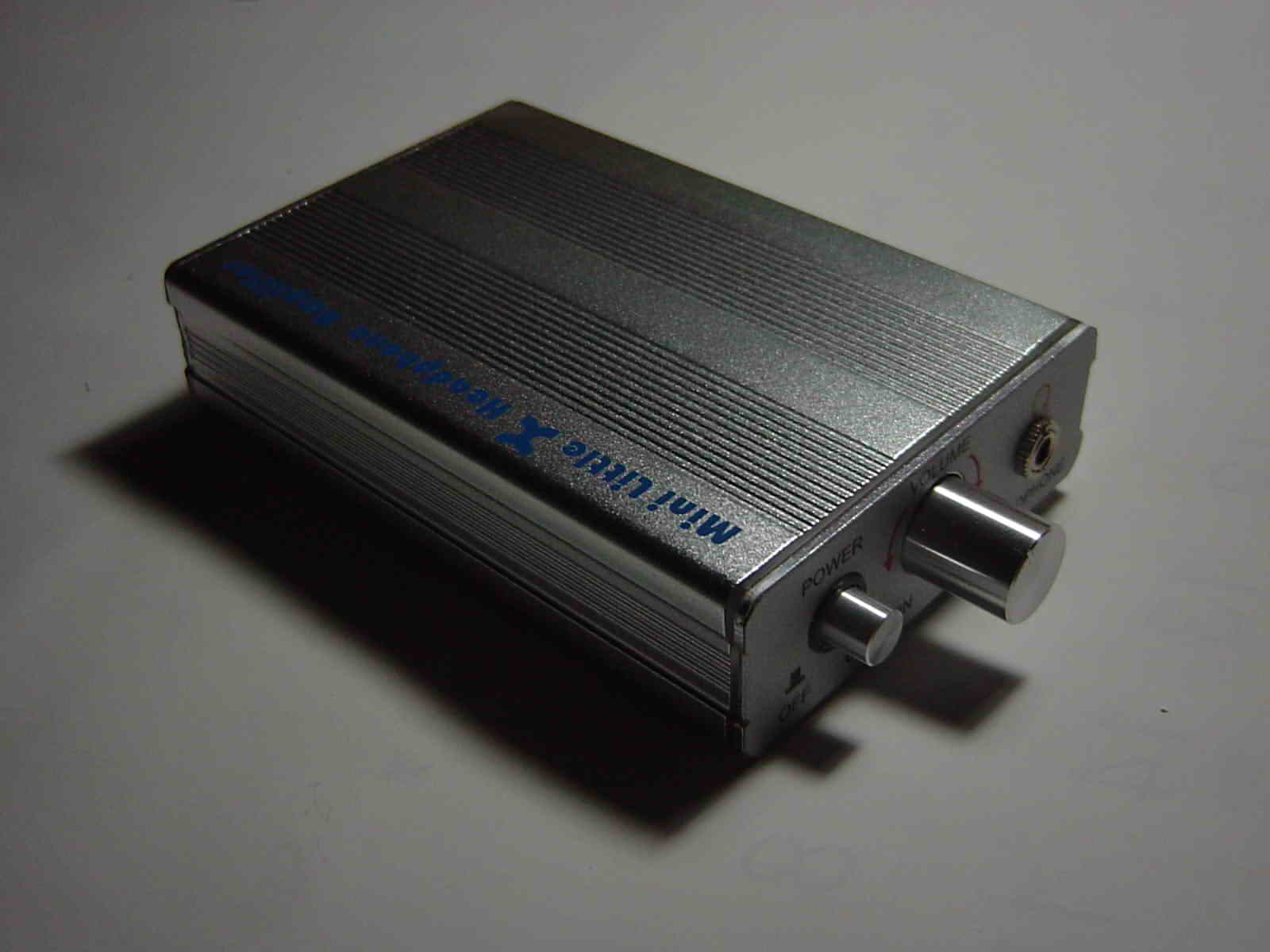

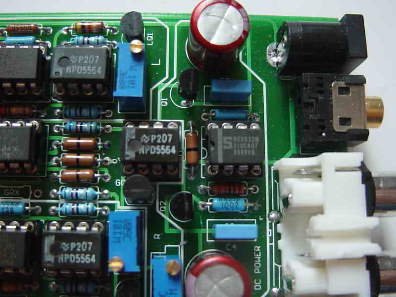

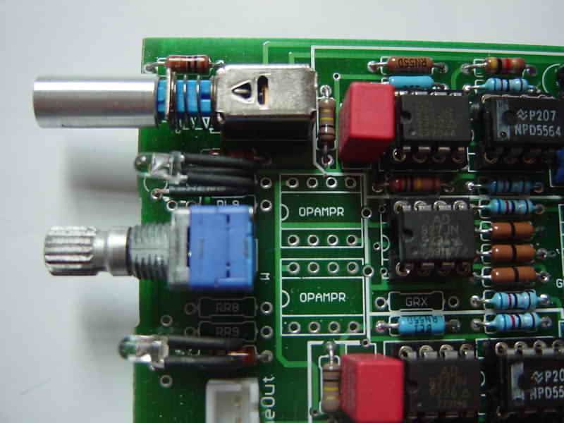

  新来报道~~~ 大家好~
  输入级是经典的教科书式的电路,至今我们仍然延用,场效应的输入电阻极高,输入信号的电流损失很小,对于细微的信号传输和放大是非常有利的,这点对声音还原大有帮助。为了再次降低输入级的失真,采取了场效应构成的恒流源电路,使用场效应管恒流源的差分放大不需要偏置电源,因此结构简单,而且其CMRR比三极管差分输入级要高1 2个数量级。与BJT输入的OP合并,不但可以提高输入阻抗,还可以做好有效的隔离。即使电位器处在不同位置,也能保证输出不受到输入级的影响而变化。电流放大部分则采用了两种方式,上电路图是我在BX里使用的用BUF作为电流放大,也可以用OP作为电流放大。直流反馈来自输出端,这个反馈电阻取值比较大,考虑了FET的高输入阻抗。交流反馈由R1 R2决定(在电路中没有标注)决定了闭环增益。这样的无源伺服方式的确能够有效的抑制输出漂移,电路中通过调节W就能将输出漂移有效控制。电路中唯一的C决定了F 低频信号的放大范围。实测1HZ-50KHZ 32欧姆负载 平坦的好比一条直线。(这和47完全不同,在47电路中,输入阻抗和偶合电容钳制了输入信号的低频范围的大小,当输入阻抗不变,那么这个输入信号的低频范围就取决于输入的C,这个C的取值无论过高或是过低,对低频或多或少都会有影响)而LX的架构是直偶的,对输入信号没有钳制,只要能够保证有效的抑制输出的漂移,就可以保证信号畅通无阻的放大。我认为这样的结构可以完美完再现场效应管和OP的绝配组合。
上图是L R 的电路,其实LX是3CH的,还有G通道。
整机体听感感觉非常具有刻画力,声场极其宽广,细腻,极富乐感的柔美音色再现。
