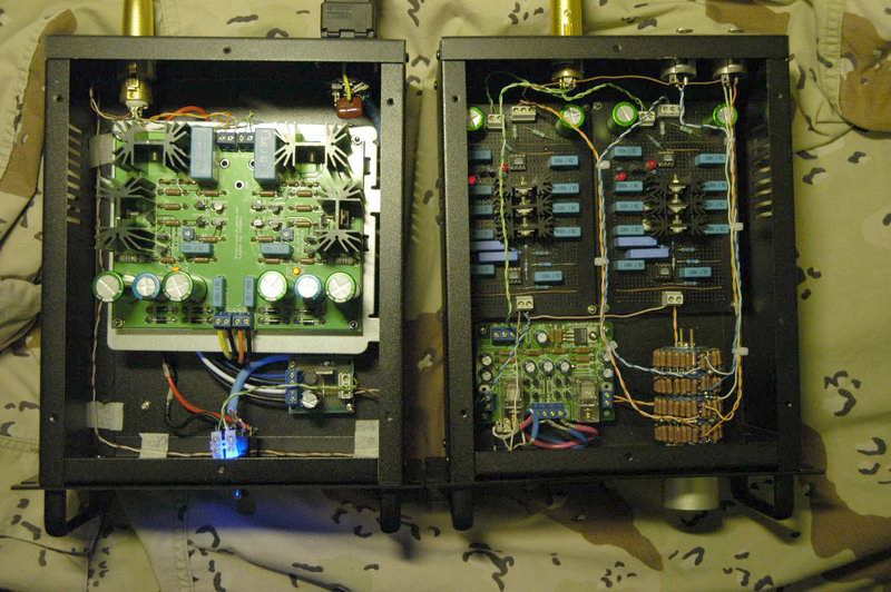

  唉唉, 這OP耳放搞好加測試以後就一直沒空. 結果一拖再拖現在才能完工.
感覺在裝箱上吃得苦頭最多. 自己的技術也還是很差. 不明白DX們是怎麼練得那麼好的金工技術. 外觀還是一如以往的作品, 都是便宜鐵箱.
這次玩分體. 連接用的是4芯卡農加Cat 6 線. 以後也能隨時給同樣規格的耳放使用. 這次充分發現Cat 6的好. 質量當然不及專業的音頻配線. 但盛在性價比高. 而且顏色繽紛, 還幫你扭了麻花.  [s:34]  [s:34]  [s:34]
牛是DZ的小饅頭, 電源是DZ的Speedo. 濾波本來想全面用muse的. 可惜手頭上欠倆. 只好找兩個次一點的 "頂檔". 另加DZ的喇叭保護噐和DZ四連 "卡卡卡卡"電位器.
這個假平衡加四連電位器是年少無知的做法  [s:23] . 大家別拍磚了.  反正堅容了現在的線材和1212吧.
現在面臨的問題: 好像是增益太勁(差點把我爆耳). 而且底噪也因此太大了. 至於增益是多少.......
我忘了.... 因為是一年前的事了.... (汗~~) 但是應該不過10吧. 除非算錯數了(瀑布汗~~).  [s:46]  [s:46]  [s:46]

看外表很不错哈!满满当当的。

那个"卡卡卡卡"電位器不错

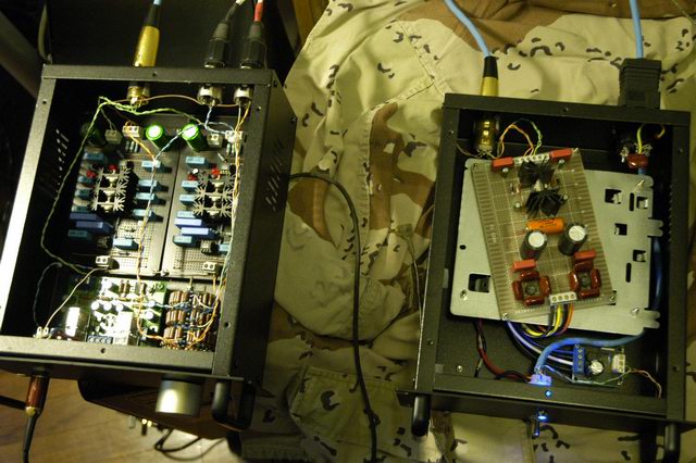

氣得偶活蝦似的跳. 好不容易DeBUG完一番, 改了增益. 才發現供電的負壓部分故障了. 怪不得聲音怪怪的. 只好召喚測試用的LT1085/1033供電模組了. 一聽還聽不錯. 應該還有不少潛能榨取. 先不玩了. 收拾睡覺取. 一晚沒睡看動畫片呢.
另外... 為甚麼DX們都能把耳防放糖盒子裏. 我買倆大鐵箱還差點放不下.... 為了偷位白頭髮都活生生多了幾根.

  电源是分体的?不错。
上原理图各位同学学习一下。

终于完成了,真不容易啊,祝贺一下。印象中好象是627+634T并联吧?
