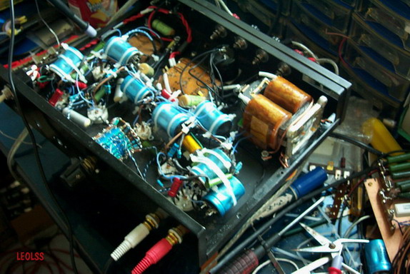

  又是花了将近一周的时间做机箱,二周的时间采购,一周的时间焊接,现在终于完工了。由于不是熟练,布线不好,采购的牛也不好,所以效果不太满意。但是看在材料成本不过500元的份上还算可以了。
功率每声道8W左右,比上次做的6p1单端功率大了一倍有余。推的和我以前用lm3886 BTL 100W功放推的差不多。唯独噪音大了些,不过还好不影响听音。现在剩下的任务就是想法把噪音降下来,初步尝试了下不太容易,除非换机箱了。
看看图就知道是多么的拥挤不堪了。
经过几位老兄指点,噪音问题基本解决。欣喜ing。。。
感谢这些给予帮助的老师们!

用棚架多好。

不太会搭棚,用铜丝搭个架子也是为了固定电容和电阻用。现在最头疼的就是想把噪音给降下来,估计最初的走线就没弄好,都挤在一起肯定不行。那个厄流圈外面放不下最后都给放到里面了,就放在输出变压器上了。
这次花350弄的电源牛和输出牛也比较差。电源牛高压太高,灯丝也是降压后使用,真不太满意。以后千万别为了拣便宜吃这样的亏了。
总之练练手还是挺好的,练砸了也不心疼,呵呵。

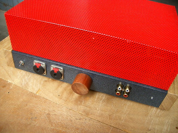

献上拙作~~
力争做出最不好的耳放...

你会超过它的.....

电源变压器移出就会好不少。

谢谢!那个电源变压器是有点差,个头特大占机箱的1/3还多。想移走可是不容易啊。还有那个厄流圈也是麻烦制造者,没法子为了降高压只能这么凑合着用了。
