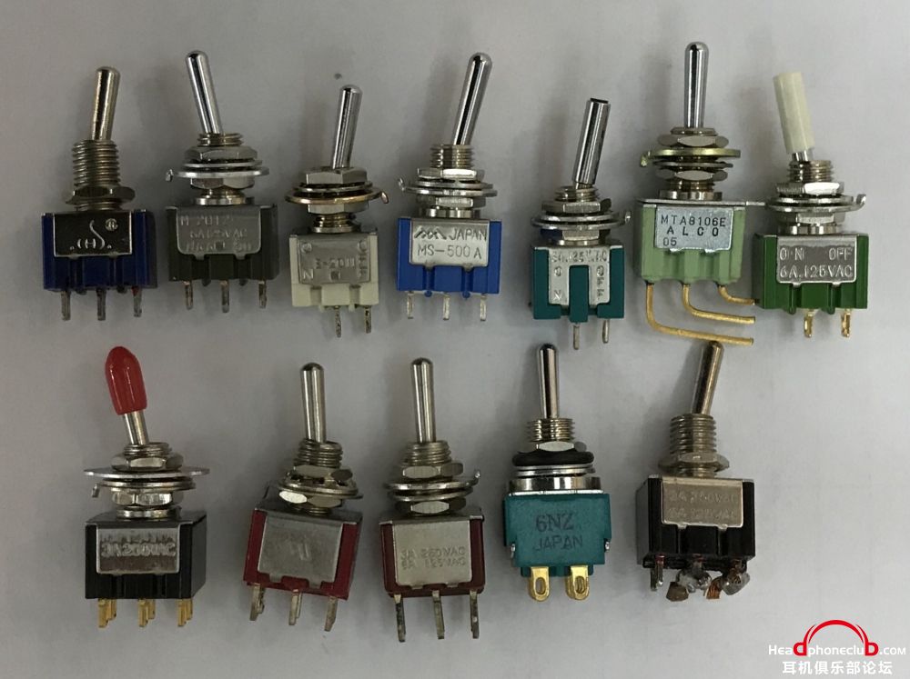

发表于 2017-11-5 20:56:57 | 显示全部楼层
HYQID 发表于 2017-11-5 20:43
哪有这么贵的凤凰接线柱呀,都2.5一个
焊锡用维修佬含铅的,在一个贴中看到含铅的这个不错
2.5元一个的凤凰端子肯定不是德国原装的,单单凤凰端子我就买过十几种不同价格的,然后串在耳机回路里试听,不同质量的凤凰端子声音差别很明显的,即使价格几元一个的台湾产端子,声音也不好,一定要买10元一个德国原装的。
