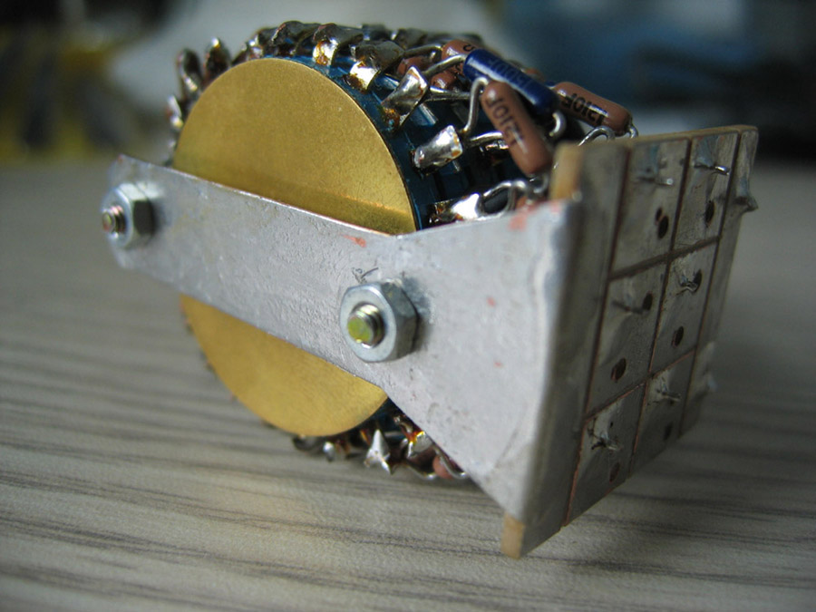

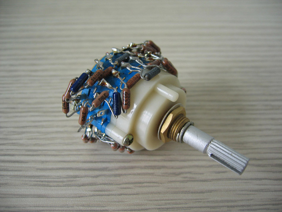

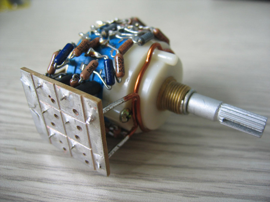

在原音买了点电容和电位器,这是23档步进电位器,配DALE电阻,阻值真的很准、左右声道阻值一样!是再现良好声场的保证,就是焊接麻烦(用了一天的时间)!为了接线方便不损伤电位器,特加上一个接线板,便于焊接导线及以后拆卸。 [s:40]
