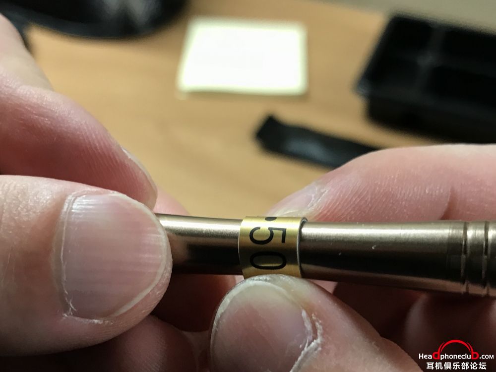

 楼主| 发表于 2017-11-5 16:41:00 | 显示全部楼层
另外,有关K501那令人头疼的铭牌起翘问题,我也找到了解决办法。关键在于两点:
1. 要将金属片反向弯折一段时间,消除两端向上翘起的弹力。
2. 必须保证粘力均匀分布到整个金属片的边边角角,不能留有空隙。
所以我的解决方案是将铭牌贴在双面胶上,仔细沿铭牌边缘剪出相等大小的胶贴,然后在不取下另一面底纸的时候将其弯折在圆柱上一段时间,最后贴上耳机。
到目前为止效果还是很好的。能撑多久有待时间检验。我觉得这样好过用502胶死。
