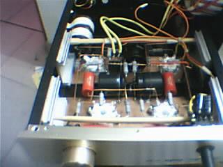

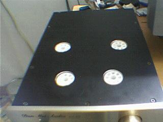

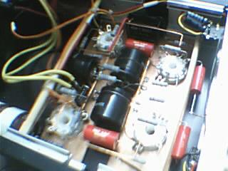

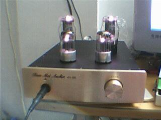

  经历一个月,
这是我的处女作,没有发烧元件,第一步先出声,过些时候再换靓无件,
穷学生一个,没办法!!!
不好意思,i没有数码相机!!只能用摄象头弄了,嘻嘻……

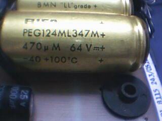

 楼主| 发表于 2005-7-10 11:20:29 | 显示全部楼层
哪位可以推荐两个耦合电容来用用!!!

发表于 2005-7-10 22:09:31 | 显示全部楼层
不会没用输出牛吧?太强了。

 楼主| 发表于 2005-7-11 09:01:57 | 显示全部楼层
用来推我的K501的,所以没必要再弄两只输出牛了,

发表于 2005-7-11 09:38:32 | 显示全部楼层
内部结构处理的很好。

发表于 2005-7-11 17:00:48 | 显示全部楼层
耦合用ERO 的MKT或者WIMA。

 楼主| 发表于 2005-7-11 20:46:29 | 显示全部楼层
下面是引用absea于2005-07-11 17:00发表的:
耦合用ERO 的MKT或者WIMA。
不好意思,上面我打少了几个字,是那两个输出耦合电,要几百U的!!!
刚开始时用两个几毛钱的电解,实在是受不了,现在用两上470U 的RIFA电解,感觉好多了!!!

发表于 2005-8-10 12:15:22 | 显示全部楼层
6p3p接成三极管,阴极输出推耳机是没有任何问题的,大电流下,低阻耳机(32ohm)也应该没有问题。不用输出变压器,只是感觉有点可惜了6p3p
