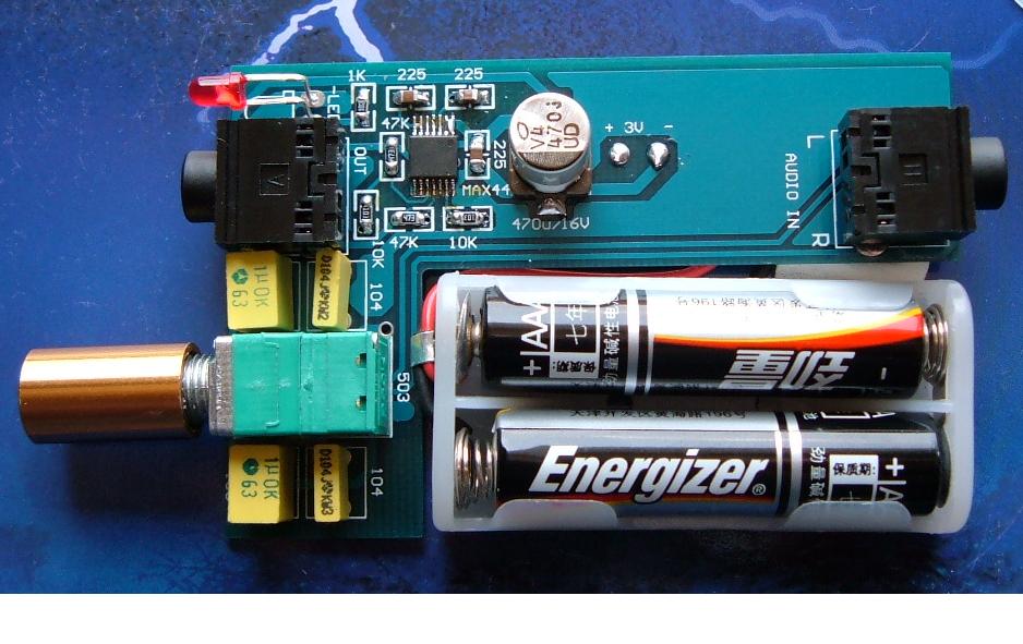

袖珍耳放的安装要点:
1. 电烙铁:由于SMT元件体积微小,过高的温度容易使其损坏,请尽量选用功率小的电烙铁(15-20W为宜),如果没有小的烙铁,请将松开固定烙铁头的螺丝,将其往外拔出一半再固定好,以降低温度。
2. 防止静电:焊接IC时最好把烙铁外壳接地,实在不方便的情况下可以采用先加热好烙铁,在焊接时拔掉烙铁的电源插头,利用余热来焊接,反复多次。不要怕麻烦,如果不小心IC挂掉了会更麻烦滴!
3. 焊接顺序:先把外围的元件焊好再焊接IC,这样可以使IC受到静电冲击的机会减少。
4. IC焊接方法:首先要仔细辨认IC的脚位,通常第一脚边上都有一个圆点标志,还有一个办法是看IC的刻字:把IC摆放到上面的刻字正对你的位置,最左边的脚就是第一脚。本机只要把IC的字摆放到和电路板上丝印的"MAX4410"相反方向,即颠倒方向就对了。焊接IC时先在一个边角上的焊盘用焊锡丝对着,再用烙铁加热镀上一点焊锡(之所以这么做是为了使焊锡丝里的助焊剂保留一点在焊盘上),然后用镊子把IC放上,上下焊盘对准,再把原先镀过焊锡的那条腿先焊上,再检查对位,如果准确无误,再把对角的腿焊上。这样IC就固定再PCB上了。接下来可以一手拿着焊锡丝,一手拿着烙铁逐条腿地把IC焊上(我特别强调“一手拿着焊锡丝”就是避免有些人总是先用烙铁头先蘸焊锡丝,然后再去焊,这样烙铁头移动到板上助焊剂已经挥发光了,严重影响焊接质量。请记住:这是杨氏“两手法”^_^)
在工厂里熟练工人焊接贴片IC是把它两边所有的腿整片焊上(不理会短路),再用烙铁清除掉多余的焊锡,这种清除需要一定的技巧,我们也可以用金属屏蔽线的屏蔽网线镀上焊锡后作为“吸锡绳”来清除多余的焊锡。焊接完毕要用放大镜来仔细检查是否有连焊、假焊,最后予以补焊。
5.电阻、电容焊接:先把一端焊盘用“两手法”镀上焊锡,再用镊子把阻容元件对准,然后焊上一头,再用同样方法把另一头焊好。
6. 仔细检查焊接质量:SMT元件体积小,焊完要用放大镜仔细检查一遍是否有隐患。
7. 清洗:如果有无水酒精,可以用绵球蘸上一点来清洗焊接过的元器件和PCB,没有也就免去这一步了。
8. 全部焊接无误就可以接上电池试听了,如果有万用表,第一次上电最好先把万用表打在毫安档,串接到电池供电回路了监测一下整机电流,如果在10mA左右就基本正常了,(如果大于20mA 就肯定有毛病!)再用电压档检查一下耳机输出端的对地的中点电压,应该小于2mV, 这时就可以接上耳机试听啦。

板子不错, 是什么芯片呀? 电压这么低..
还有 电池盒建议换掉, 这个不好

芯片是单端供电还是双端供电啊?只能用3V的电源电压马?若改用更高电压的电池供电,是否可以进一步提高效果?

单端供电,但是却是OCL直接接耳机的输出方式,这是MAXIM的“直接驱动”专利技术。这个芯片的最高电压是3.6V。
虽然电压低,但是芯片内部有电压变换器,实际上在内部已经是正负对称的供电了。所以输出摆幅比较大,我用来推300欧的HD650,都可以完全推动了。
