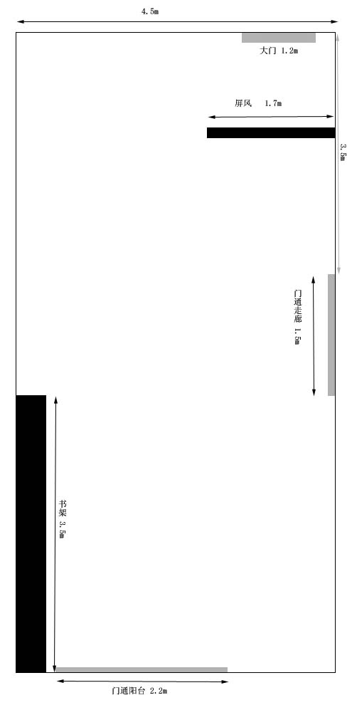

  花岗岩地面 墙有80cm的木裙 上面是大白
这幅上面是所有不能去掉的东西 (书架可能会在明年拆掉 屏风可在大门到走廊 3。5米内平行移动) 一会我在画一幅现有的所有东西怎么摆的
现在的问题就是走廊门和阳台门比较碍事 怎么摆都觉得别扭
对了 器材还要加上一台等离子电视

整个厅长大概9m

现在的布置。

一般都是摆在窄边,具体调整要根据实际声音
所谓摆位之法,法无定法,就是如此,理论上行得通,但谁家都达不到专业声学环境
你看叶老师家声学环境如何?但是依然能调整出很惊人的声音
可以看看这贴 http://www.jd-bbs.com/read.php?tid=545979
相信会有帮助,应该是陈焕光写的,以前在杂志上见过,还有图

这样的布局只有摆在长边吧,箱子摆在书架前面为好,书架就等于一块天然的扩散板。

摆在书架前面会出现左声道反射声过多,右声道反射声过少的问题
而且如果阳台是封闭式的,会使一个低频陷阱
书柜没有玻璃门还好,有玻璃门也起不到扩散的作用
可以这样试试,音箱摆在阳台那一方,窗户用厚重绒布窗帘挡上,最好是整面墙,在书架对面的位置再放置一个书架,或者CD架,或者做一个扩散板什么的,大概可以这样试试

放在书架前,在卡拉ok系统和书架之间的位置加一道活动屏风。这样就有一个3.5m*4.5m的听音环境了。

恩 对 我一开始是想摆在书架前 或者书架对面(这样可以挂等离子) 但是就是怕反射不平均
我又拍了几幅照片 看看片子再说 :)

这三个地方摆好像都有些问题
首先 如果摆在书架或者书架对面的话会都有反射不平衡
还有 书架的确是有玻璃门 而且没地方放电视了
然后 如果排在阳台前面的话 肯定一个箱子后面是阳台的门 一个后面是墙  反射是不是也不太好
书架对面的墙其实还有问题 我一会拿图标一下

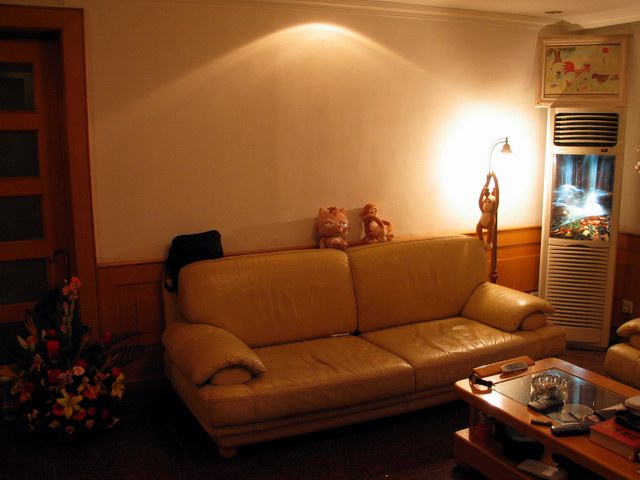

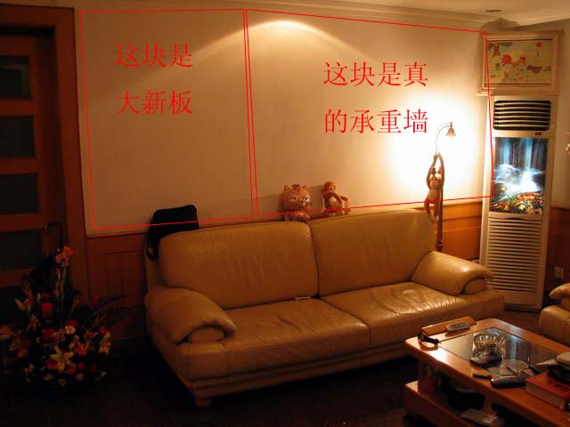

书架对面的墙的问题是 也不平均, 不全是承重墙 有一块是加出来的 空的。。。看图
