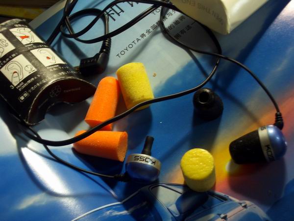

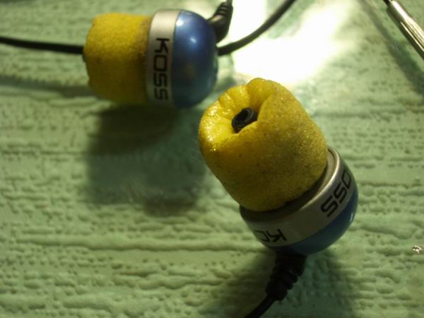

 楼主| 发表于 2005-7-21 16:53:24 | 显示全部楼层
  原配的那个sb黒塞子  简直不是给人用的 kao 太难塞入了
不过在地铁上面 确实能消除不少噪音 就是硬塞得难受
于是立马找来传说中的改造利器 。。。。海绵隔音耳塞
我有找到2种  看看那种黄色的 比较粗糙 没3m的细腻 是美国带回来的
感觉很像um1的套子嘛。。。。于是乎 改造
44
2005-6-21
 楼主| 发表于 2005-7-21 17:07:44 | 显示全部楼层
  我用纯粹的3m防噪音耳塞 塞满满的上地铁 还是能被杂音干扰。。so 无论如何,用这种海绵套的是绝对挡不住地铁噪音  不管你是tp/sp、ex还是那些海绵套的e2c什么的

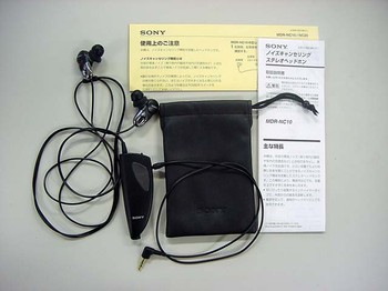

于是乎定购。。。。。。
44
2005-6-21
 楼主| 发表于 2005-7-21 17:11:06 | 显示全部楼层
呵呵 今天nc0到手 上了电池   第一感觉就是 呵呵 太容易塞入耳朵了

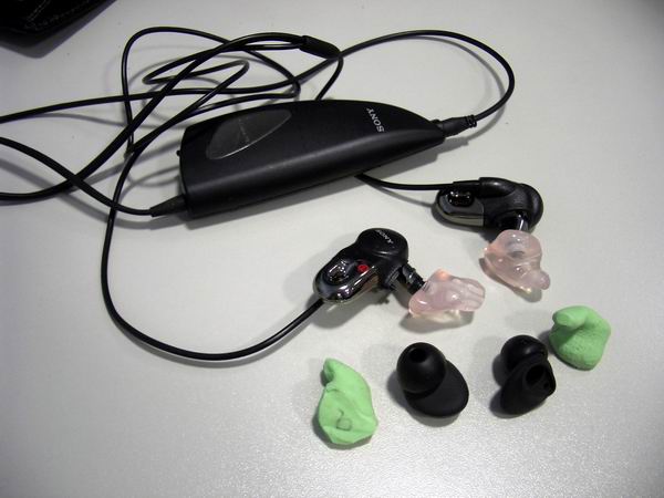

 楼主| 发表于 2005-7-21 17:16:47 | 显示全部楼层
  呵呵 今天硬耳模到手,配耳模的王师傅非常的热情,我一说来意就明白,据说他也为上海某位DX的 小4配过耳模的哦。。。。
废话少说,上2照片来。。。
呵呵 可能是我要求尽量深入。。so nc10的管子有点露出 好看与否。。暂时保留
以后再美化好了
现在是。。。呵呵 插入。。。基本上我已经可以说是接近万籁寂静了。。。非常的舒服。。。戴的时候。。犹豫着怎么塞。。。突然一下就非常到位 很贴的。。。
。。。再想如果是主动降噪,已经这么隔音了再反相 会不会容易造成反相过度 反而把外面的噪音又放进来了呢?
忐忑中打开静音电源开关。。。。。哇塞。。。。这下可真的是可以当聋子了。。。。
舒服 舒服。。。。上地铁我看可以不听音乐 纯粹隔音 打盹只用啦。。。
只是。。现在得把手机设置成振动的。。。嘿嘿
具体的更详细报告 再等2天咯 呵呵
先上照片。。。。。。。。
我看。。。这个基本上已经做到了。。目前最强的隔音耳塞了。。。呵呵。。
笑问世间谁能敌?!

 楼主| 发表于 2005-7-21 17:20:14 | 显示全部楼层
  哦 给个特写
我的耳机的导管是前端有螺纹的
于是乎师傅帮我用合适的丝锥攻了螺丝  我就可以轻松的旋入  或者退出
随时享受耳模和软硅胶2种模式的咯
绿色的是取的耳样,以后还能继续做耳模用。。。。
黑色的就是原来的硅胶套。。。。
