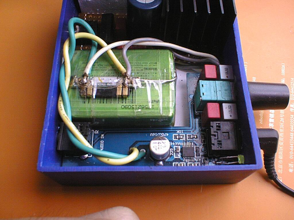

  实在没有找到合适的外壳,就这个合适。一比量,嘿嘿~~正好和这个PCB对应长度,塑料外客好加工,用烙铁、剪子、锉刀,几下子就开孔好了。

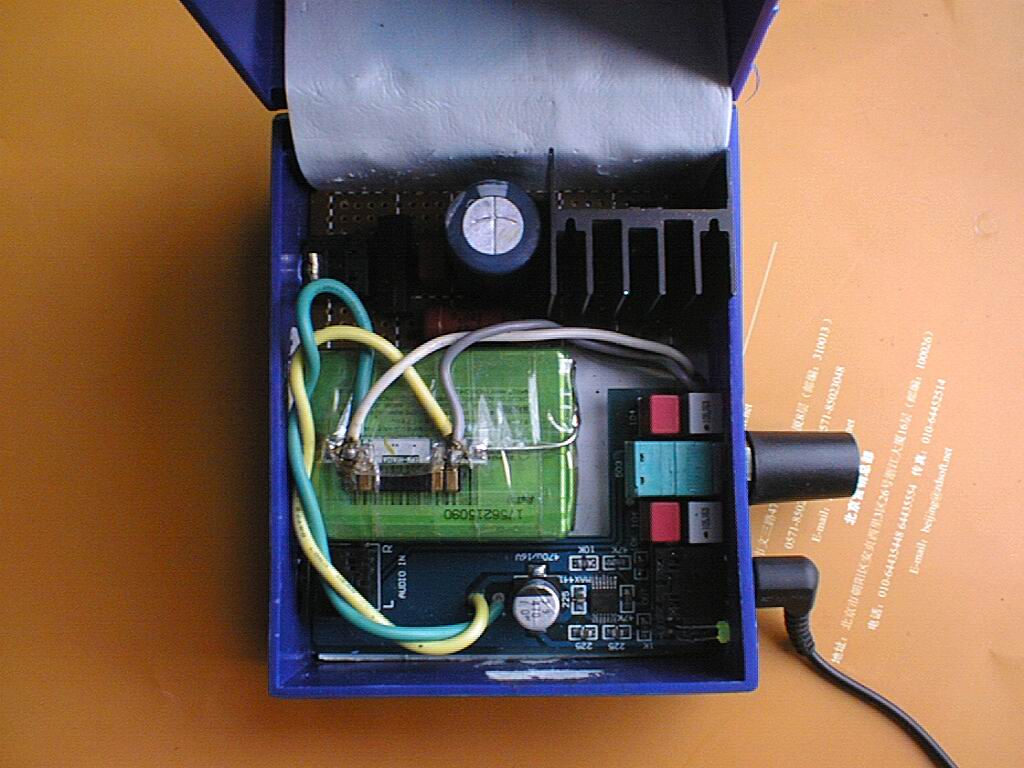

后来,感觉空间太大了不合适,又在里面装了一个简单的充电电路。使用的是拆机的LI电池,两个电芯并联的。

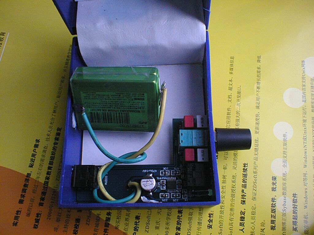

继续开始,装满了再说~~

因为电池是拆机的小日本品种,感觉质量不错,又凑巧是两个完全一样的,就直接并联用了。郁闷的是原来的电池保护电路不能用了。(原来两个电芯是串联的,被我改成了并联的了),只好把自己用的三星手机T108的电池拆了一个,只用电芯保护部分。
经过一夜的充电 ,电池电压达到了3.9V。

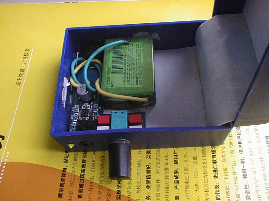

可以说这个是交流、直流两用的版本了,为了这个,特意在电源部分少做了一点手脚,整流、滤波、稳压电路齐全,还有充电功能。现在看来,设计的充电电流是小了一点了,连续充电19个小时了,电池还没有满。或许是电池的容量大了,估计真正的充满以后,连续听几百个小时没有问题。
之所以没有用市场上卖的充电器,就是为了清洁电源、保证音质。现在是可以一面充电一面听音乐,二者没有干扰的。

连续19小时没有满,这也太慢了点。
电池几安时?

现在,电池已经在充满之后,间断的工作了几十个小时了。。。。

换个充电电路!很多充电电路是有容量限制的!
