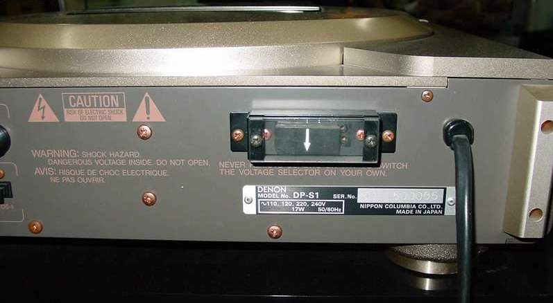

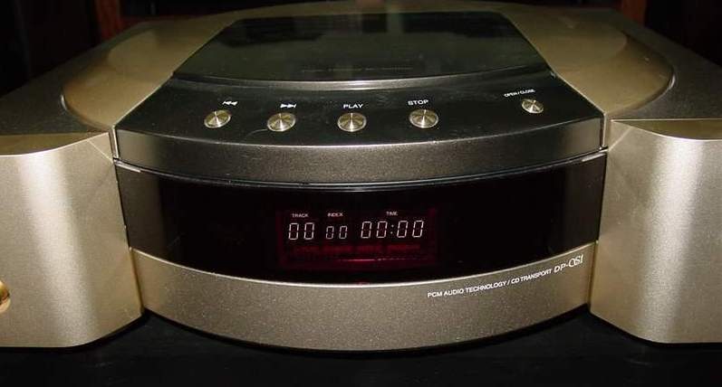

 楼主| 发表于 2006-10-22 12:10:55 | 显示全部楼层
引子:你知道吗?DENON旗舰DP-S1和DA-S1的诞生香港人是始作俑者!
当年HK是DENON高级机种的主要销场,在HK推销DENON最得力的首推音响名人:“HIFI方”,方先生曾向日本DENON建议生产一部超级分体CD,并将其构思告诉厂方工程师,想不到在1991年的日本音响展上,将其构思制造出了一样品机做展示,而且是差不多照HIFI方的意思制作的。
DENON厂方十分重视该旗舰产品,希望技术上有突破才公布于世,过了一年,此型号设计师一户昭夫带着完成品到港介绍,当时系统叫做DP-X和DA-X,与后来的S1叫法不同,定价约为10万港币/套。拆开卖也可以,当时定价在6W-7W之间/件。
让我们先说DP-S1转盘,豪华绝顶,采用揭盖式设计,顶部的圆盆外型让人想起了以前DENON的豪华LP唱机。功能按钮是从上往下按的设计。中间的弧型显示屏,能在3M多的地方清晰辨认字体。LASER唱头组件是金属铝铸造的,隔绝外来谐振,采用强力的霍尔马达,转速稳定顺畅,铝制轴座轴心达6MM直径,轴承采用坚硬的红宝石,极其精密耐用。
电动揭盖式入碟系统,先升起然后揭开,动作柔顺,盖旁边有胶边封实,CD室可以看作是密闭的,镭射光头在这样的条件下工作,可以避免受外界气压,气流变动影响。同时采用特大的片镇,片镇面积与CD盘面积一样,200公克以铜和铝合金车制的唱片覆盖整张CD,令CD不会起谐振并保持水平,大大减轻读片困难程度和矫错系统的负荷,提供准确讯号。
DENON公司比其他转盘厂商都要LL,为什么呢?它始终没有将DENON独创的三重避震系统外售给其他公司,(其他转盘厂商都或多或少外售给其他厂商),目前也没有将这套技术向下移植到低价格的机种(换句话说,DENON的这个转盘只有DP-S1和DCD-S1使用,世界上没有第三台机器使用这个转盘,DCD-S10由于价格因素也省略了)。第一重避震是以打上DENON标志的铝铸体为主之雷射读取部分,雷射头由高精度光学玻璃制成(你可知道90%以上的雷射头都用有机玻璃镜片?),二维平行控制的线性马达驱动,这部分的主体以弹簧和油压阻尼固定在铝镶底盘上。第二重悬浮就是占全机三分之一重量的铸铝底座,它上面有很多突起的柱子。包括电源变压器、稳压线路板、传动机构、模拟放大线路板等,都是悬空的锁固在这些柱子上。第三重悬浮指的是特殊合金所措成的避震脚,它们不像美汇器材一样随便装个橡胶垫聊备一格,而是真正具有非常好的阻尼作用。LDH曾做过一个实验说,把一个蓝球从1米左右高处自由降落到正在工作的DCD-S1上,丝毫不影响其正常工作。是否属实到未去验证,但这个转盘的稳定抗震性能绝对是一流的。
摘自:小张谈音源-------DENON DP-S1转盘
另:与DCD-S1的转盘外观相比,DP-S1从上面望下去是有底盘的,防止灰尘进入,而DCD-S1确是直接能看到金属色的转盘机械支撑结构,感觉么什么文化,哈!
