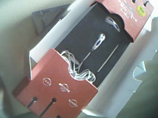

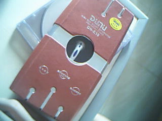

.....E10到了,包装十分精美,粉红的外盒包着银白色的铝纸显得异常的高档,里面还有层塑料保护层,装着耳塞以及配件的黑色石绵就在塑料层里面,石棉的设计还很讲究,能使耳塞安稳而美观的躺在里面,蓝白色的耳塞下面放着一对白色的海绵套,搭配挺合理的,还有条白色的一分二延长线,线材用料和塞子是一样的,手感十分不错,和前辈S01的有得一比。整体包装已经十分华丽了,比偶得CM7有过而无不及。
  由于E10是长短线设计,大家可以方便的把音源放在口袋或包里的情况,设计也很合理,线材是标准的两线并行后再分开的设计,很大众化,方便我们玩家的使用,3.5MM一转二转插线和塞子的插头都是高档的镀金工艺,对比偶以前用过的A8延长线,绝对可看出厂家对E10的重视。

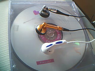

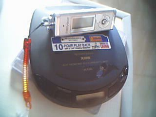

 楼主| 发表于 2005-7-28 13:49:36 | 显示全部楼层
  感谢论坛给我的试听机会,另外附上这次评测的器材PP (PX100和配机耳塞就有些样衰了不上了,S01和CM7的样子重复也就。。。)[s:39]
