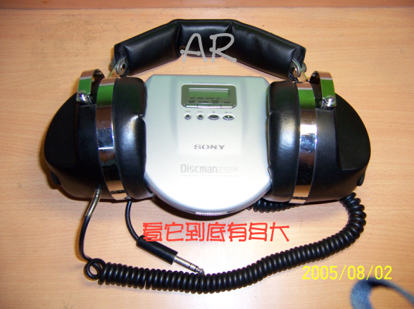

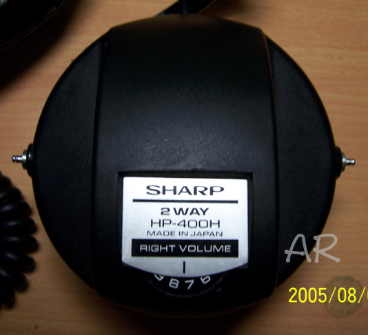

外观

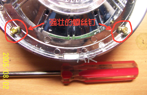

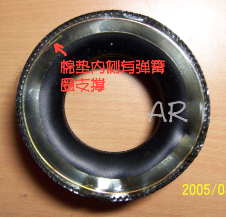

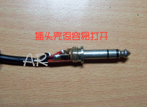

  第一步

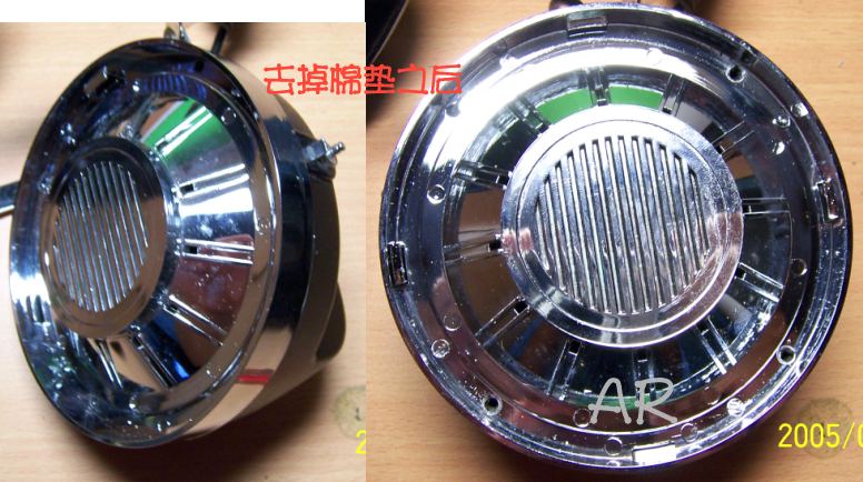

 楼主| 发表于 2005-8-3 00:49:05 | 显示全部楼层

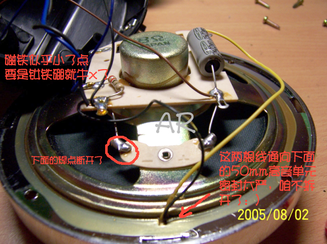

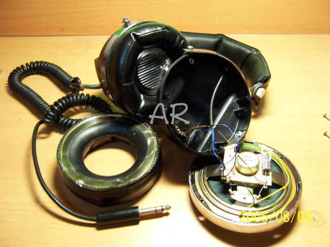

  第二步

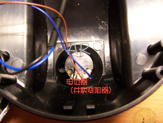

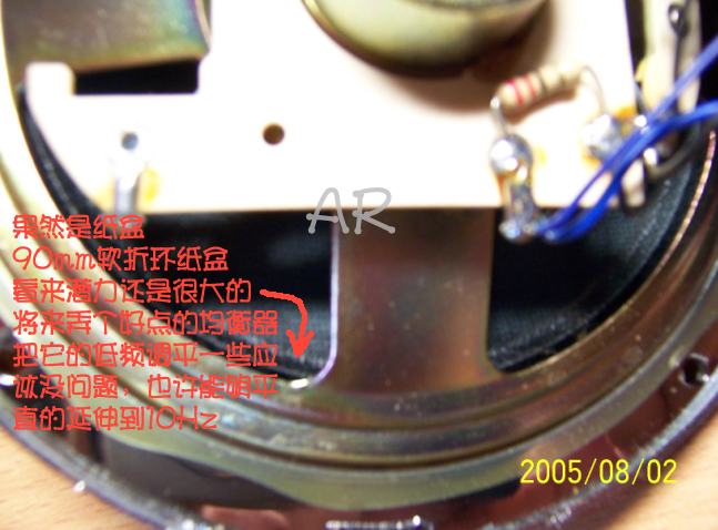

 楼主| 发表于 2005-8-3 01:09:29 | 显示全部楼层
  把感受写在这里:
今天拆右耳的时候没能把低音单元拿下来,因为粘得很紧。昨天拆左耳的时候低音单元的粘结有一半已经开了(估计有损伤),因此亲眼见到单元正面和里面的高音单元。两个单元都采用防磁设计,纸盆(就像在耳边挂了一堆小音箱),同轴放置,但应该没有相位校正。尤其低音单元,出乎意料的竟然不是硬折环,这样它的线性冲程自然不会很小,虽然单元的发声特性决定了其频响在低频段有所衰减,但是可以通过EQ将这部分在很小失真的条件下拉平(同样的可以补偿中高频的波动)。在这里希望各位烧友不要对EQ抱有太多看法,改变频响是最容易做到且效果最明显的辅助手段。这里EQ是要把系统的频响拉平,而不是刻意提升什么,HiFi不需要像监听那样很平,但不能很不平。对付古董器材就要这样,LP不还是非要均衡器不能听吗:)
想尽办法让古董出好声是一件乐趣无穷的事情,尽管不能和现代的器材相比,但是听起来很有味道。攒钱买个cello调色板,不知要等到哪年,嘿嘿

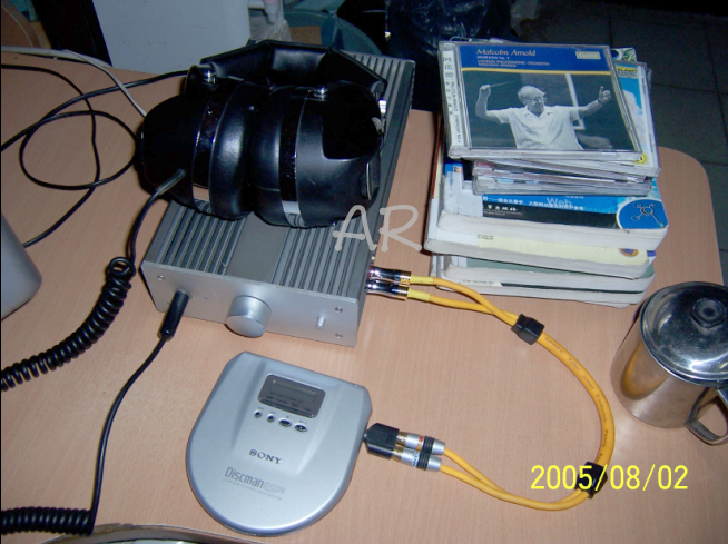

楼主的随身听是不是D-E707的??外观跟我的一个长的一样啊!呵呵
推力还很大的
由着熟而渐悟懂劲,由懂劲而阶及神明。然非用力之久,不能豁然贯通焉!
714
2005-7-22
 楼主| 发表于 2005-8-5 09:08:46 | 显示全部楼层
是D-E775 是挺有劲的 不过现在控制线路有问题,按钮不太好用了
