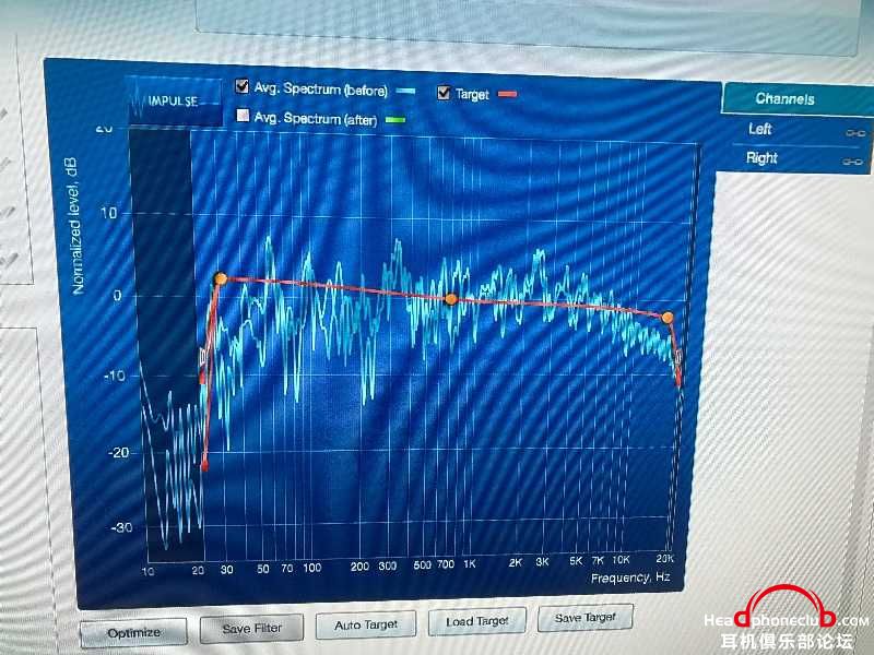

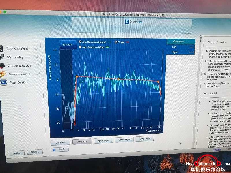

买了一套声博士放沙发背后,麻烦大家看看是优化了还是变差了,感谢感谢

发表于 2017-11-16 23:28:31 | 显示全部楼层
你这是用什么测的哦,扫频?你这是6.5的音箱?

 楼主| 发表于 2017-11-16 23:33:30 | 显示全部楼层
用的DIRAC,他测试之后可以给你自动修正的,一般他要测试11个位置的数据,我这个省时间,就测试了皇帝位的数据。我的是KEF LS50,5寸的好像是。

 楼主| 发表于 2017-11-16 23:40:15 来自手机 | 显示全部楼层
他每个点都会放三段一样的声音,应该是你说的扫频

发表于 2017-11-16 23:43:15 | 显示全部楼层
看上去感觉响应好差。。。低频高频响应都不足而且响应不平直。。。你的声轴没有对着皇帝位么?怎么高频响应都不行

发表于 2017-11-16 23:44:19 | 显示全部楼层
修正后能到target画的么?

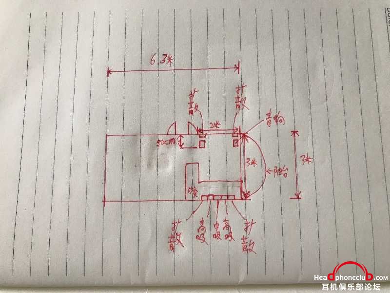

129
2012-11-5
 楼主| 发表于 2017-11-16 23:45:25 来自手机 | 显示全部楼层
是的……因为是客厅,而且非常不对称……
129
2012-11-5
 楼主| 发表于 2017-11-16 23:46:51 来自手机 | 显示全部楼层
这个是我客厅的图哈
248
2015-5-2
发表于 2017-11-16 23:49:25 | 显示全部楼层
hun009 发表于 2017-11-16 23:46
这个是我客厅的图哈
5寸放这个客厅还凑合,你这个什么音箱怎么看上去频响波动这么大。。。300赫兹那里都能有接近15db的波动、。

248
2015-5-2
发表于 2017-11-16 23:53:33 | 显示全部楼层
hun009 发表于 2017-11-16 23:50
按它软件说是可以,但我没有试过修正之后再测试,下次测试一下修正以后的,不过真正要修正要测试十一个点 ...
这个软件也是666,5寸的箱子怎么可能在30赫兹还能这么准确响应,50都阿弥陀佛。。。别看这个软件了,好听就行了。。。
129
2012-11-5
 楼主| 发表于 2017-11-16 23:56:09 来自手机 | 显示全部楼层
iDecca 发表于 2017-11-16 23:49
5寸放这个客厅还凑合,你这个什么音箱怎么看上去频响波动这么大。。。300赫兹那里都能有接近15db的波动、 ...
可能是采样的点太少了,这个图是很久之前的一个完整的11个位置的采样,会平缓很多

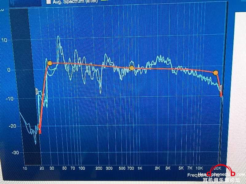

248
2015-5-2
发表于 2017-11-17 00:02:23 | 显示全部楼层
专业的监听采1个点都可以,你要真着迷这个DSP修正买真力吧。。。8351什么的。
最后这个图看起来正常多了,50有隆起,你摆桌面的吧?你音箱是什么啊?频响平直并不代表一定好听哦

 楼主| 发表于 2017-11-17 00:09:25 来自手机 | 显示全部楼层
最后这个图看起来正常多了 ...
高手呀!确实摆的是桌面……想换脚架很久了,一直舍不得丢这个电视柜……看来弄个脚架还是很必要呢。最近都瞎搞搞周边,音响升级可能要再过一阵了
