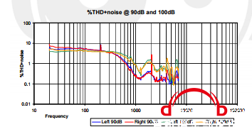

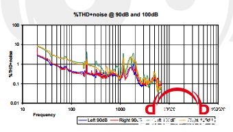

发表于 2017-11-26 17:24:45 | 显示全部楼层
wzchen 发表于 2017-11-26 16:12
HD600和650都是作为当时的旗舰推出的,设计时根本没有考虑用来直推,用高质量的耳放是必须的,另外,从电学 ...
K701
K701
1840
1840
,怪不得K701和1840这种高级货失真这么高
