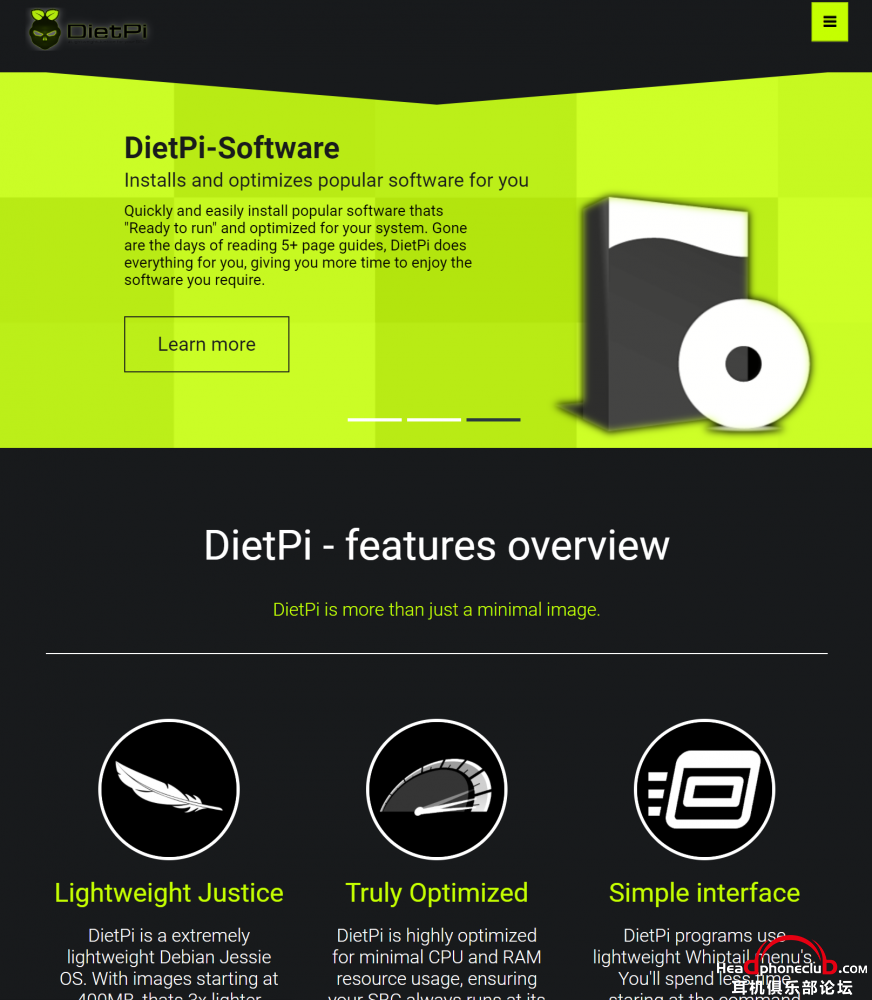

ietpi是什么?
DietPi是国外一个基于Raspbian的精简版本系统,同时做了一些优化,其特点就是小和快,解压后的镜像文件450M左右。DietPi支持许多种开发板:
Dietpi系统兼容的板子:
Dietpi可以做什么?
我们可以在Dietpi基础上安装各种软件,从而实现SBC的各项功能:
可以安装各种媒体服务软件或者播放端软件。
包括下载软件:

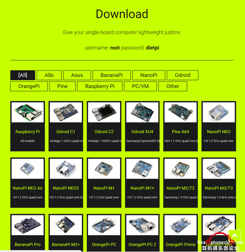

软件下载地址:http://dietpi.com/
重要工具是:镜像刻录软件:etcher;远程安装设置软件:putty

先下载镜像,官网选择合适的版本,下载到电脑上;
用etcher刻录到TF卡;
TF卡插上树莓派,通电启动。

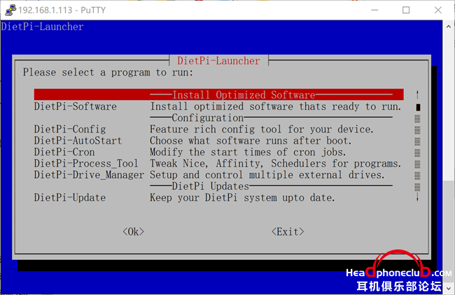

进入后,第一个就是输入名和密码: root;dietpi
之后就可以看到配置页面,因为我已经安装结束,所以没有截图。不过,后面有一些配置设置都是一样的。这个是平常正常登录后的界面,有一些常用的功能命令提示:
OK,在这个地方,就正式开始了dietpi的探险之旅!

 楼主| 发表于 2017-11-28 22:31:55 | 显示全部楼层
系统设置和软件安装界面:
软件安装,
系统设置,
驱动盘设置,
系统升级,
都可以在这里设置!

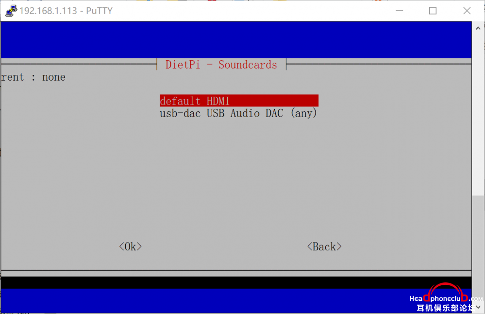

我们可以在这里直接设置声卡:

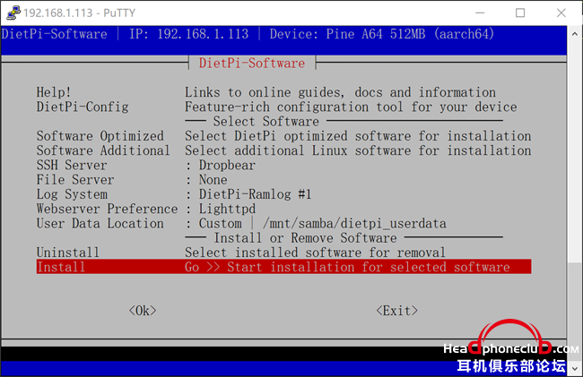

具体的安装方法:安装软件回到最初的那个页面,选择dietpi-software
这是个商业论坛
89
2667
2015-1-17
 楼主| 发表于 2017-11-28 22:36:28 | 显示全部楼层
然后 进去选择需要安装的软件
选择好后,退回上一个界面
选择最下面的确认安装。然后系统就回自动安装选择的软件了!

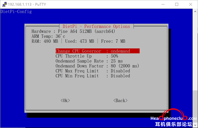

 楼主| 发表于 2017-11-28 22:41:10 | 显示全部楼层

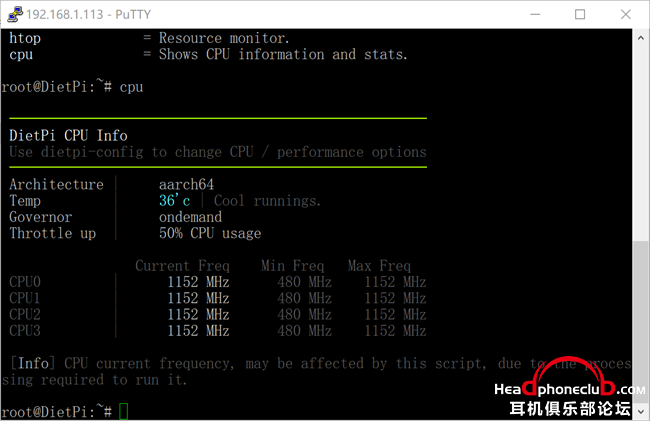

可以看cpu的温度和使用率。
在设置里面,还可以设置CPU的频率。
据说不同的cpu频率也会影响声音。金耳朵可以比较一下!
