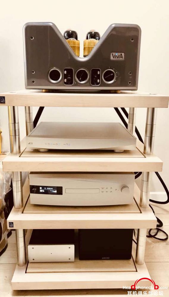

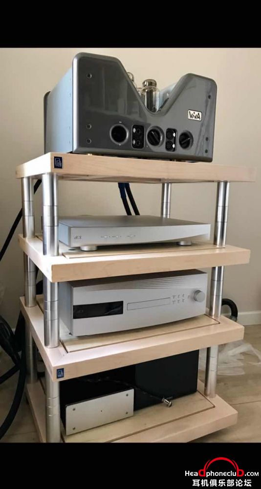

       耳机:Abyss AB-1266|Hifiman Susvara
       音源解码:Dcs Rossini CD Player  [银圣 StageIII Concepts Minotaur 2m 电源线] + Dcs Rossini Master Clock  (Stealth Audio Varidig  BNC 时钟线) [Stealth Dream V16 Uni 1.5m 电源线]
       信号线:银圣 StageIII Concepts 原旗舰信号线 Gryphon RCA版 1.5m
       耳放:VIVA Egoista 845(GEC 5u4g管*2+曙光喷碳旗舰845管*2+大盾ECC32*1+洛伦兹 Lorenz ECC85管*1+Kryna抑振散热套)[银圣 StageIII Concepts Zyklop 2m 电源线]
       电源:静神SN220旗舰墙插+音乐丝带QB4排插[总线--天仙配 Transparent Opus G5 旗舰 1.5m 电源线]
       避震:Ye audio 4层避震架
       处理:音乐农夫 Entreq 小银地盒接排插

       随着近两年众多新耳放的出现,越来越多的朋友开始玩Abyss 1266(phi)这个耳机。但是很多朋友都反映虽然Abyss 1266(phi)听起来素质出众,但是佩戴体验较差,推不开或推不好更是家常便饭,容易给人留下过于刺激的印象。在平板耳机中,1266是一个既需要巨大推力又需要良好控制力的耳机,而这两项仅是推好1266的基本条件,如何提升1266的安定度、耐听度、自然度、现场感等等都需要通过各个方向进行调试。我也是通过不断在器材和配件中摸索,把1266的声音从一个张扬跋扈的个性变成现在的收放自如、大气自然。之前的文章我曾讨论过音源和解码的变更,今天主要讨论一下耳放的选择。去年我也曾尝试过用masskobo 394 和Headtrip来推1266,前者温柔细腻却缺乏力度,而后者虽然推力不小,却在细腻度和音色上有所欠缺。在升级了Viva 845以后,给1266带来最大的改变就是完全打开了1266的声场架构,胆机也带来比石机更迷人的音色体验,整体的安定度、耐听度、自然度也走上一个新的平台;前端音源Dcs Rossini 解析力和密度较好,整体声音是庄重大气的风格,配合845胆机音色的融合以及使用1266原厂升级线后,使得刺激度大幅下降,耐听度和声音润度大幅提升。当然,除了845外,也有不少其他机器也可以驱动1266,虽然有些机器未必能达到完美驱动1266的效果,但是对于预算不够或者听音风格不同的烧友都是一种选择:石机中headtrip和XIAUDIO Formula S方程式耳放都具备足够大推力;胆机中Woo Audio 新推出的旗舰WA33据说能够很好的驾驭1266,以及新推出的国产耳放linear X据说也为1266和susvara做过专门调整,烧友们有机会可以去试听比较,选择适合自己的耳放。
       845作为推力较大的胆机,和某些日系耳放来比,的确也存在声音上略欠细腻度的问题,可以从Viva 845使用的电子管方面下手做一些调整。在Viva 845的电子管使用上,我曾用过现代管中素质较好的EML 274B管和曙光基本款845管,整体带来声音过于解析,略微偏冷偏薄的感觉;和不少845玩家探讨后,我将最前排的整流管换成了现在的GEC 5u4g,带来的改变就是中频有所加厚,声音的韵味更佳,代价就是牺牲了小部分解析力,以换取更舒适的听感;而对于中排的845放大管,厂家曾经提醒过不能随意更换,只有原配管和曙光基本款845管可以随意替换,其他845管都有可能带来损害机器的风险;但是经过众多viva 845玩家的实践,发现其实有部分其他品牌的现代管和古董管也可以替换(价格较为昂贵),虽然厂家并不推荐这种实验性的做法;为了保险起见,我还是选择了曙光今年新推出的旗舰喷碳845管作为基本款的替代品,旗舰喷碳845管相比曙光的基本款、以及机器原配的845管来说,在低频部分和声音的整体厚度方面有所增强。在左上角6NS7的位置我使用了大盾的ECC32,这是一个韵味和素质达到较好平衡点的管子,性价比较高,也有不少玩家在使用GEC的B65铁座管,我认为两者都是很好的选择。右上角的小管部分我选择了盈总的推荐的洛伦兹ECC85管,没有做过变更。

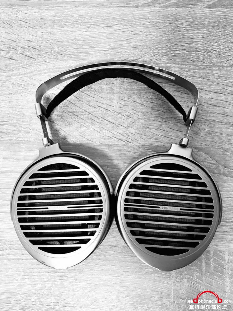

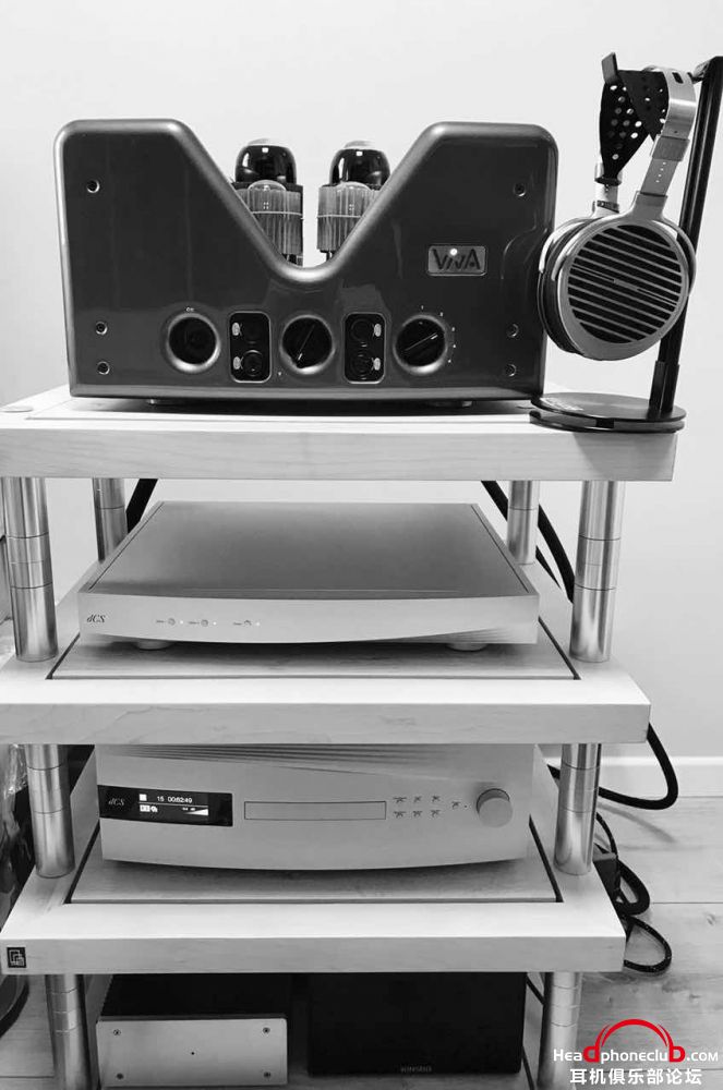

       在我的听过的平板耳机中,HE6我只听过一次,却久久难以忘怀Hifiman 新平板旗舰Susvara推出后,引起了我的极大兴趣,便从黄总那里借来一试。1266给我留下的唯一遗憾,就是我对它的人声不够满意,于是我先放了一张蔡琴的遇见,音乐响起的那一刻,我仿佛就回到了初次听到HE6那一个瞬间;Susvara的人声轻盈柔和,娓娓道来,让我深深陶醉其中。
      整体来说,Susvara的声音蓬松中带着轻盈,舒适感和耐听度极致优秀;声场虽不如1266宏大,但十分自然;中频厚度优于1266不少,使其在人声部分的表现极具情感;低频的表现蓬松带有质感,但是和1266权威的低频相比,有一定差距;Susvara和1266在音乐的表达方式上存在极大的不同:Susvara是在舒适的欣赏音乐,在声音旋律表达上有主副之分,曼妙婉转,丝丝顺滑,对录音质量的容忍度更高,耐听度优于1266;而1266是中正、严肃、大气,整体声音分离度较佳,声音更加干净清晰,但在音乐的表达上没有主副之分,纤毫毕现,拥有更好的临场感。大编制的变现上,Susvara欠缺了一些力度和声音分离度,少了1266那种气势如虹的一气呵成,但Susvara却拥有另一种从容优雅;小编制的表现上,两者伯仲之间,各有特色,尤其Susvara在提琴的表现上音色迷人;在人声作品的表现上,1266过于直白而无趣,而Susvara感情丰沛无比,犹如风情万种扑面而来。从耳放的推力要求上来看,Susvara是一个非常吃推力的耳机,甚至要略微超过1266一些,Susvara在845上基本需要打到11-12点位置之间效果较好,而1266基本是在10-11点位置之间较多。
      从总体素质表现而言,1266略优于Susvara的;但Susvara却在素质和听感中找到了一个比1266更佳的平衡点,拥有独属于自己的安逸听感。两者身为平板旗舰各有千秋,想想也只有一个办法能够两全齐美,双修势在必行!
