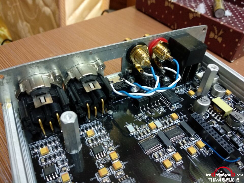

首先是反人类的3.5mm line out输出,要接非平衡的后端还得找个耳机插转RCA,果断在原输出座上飞线装上RCA座一对。

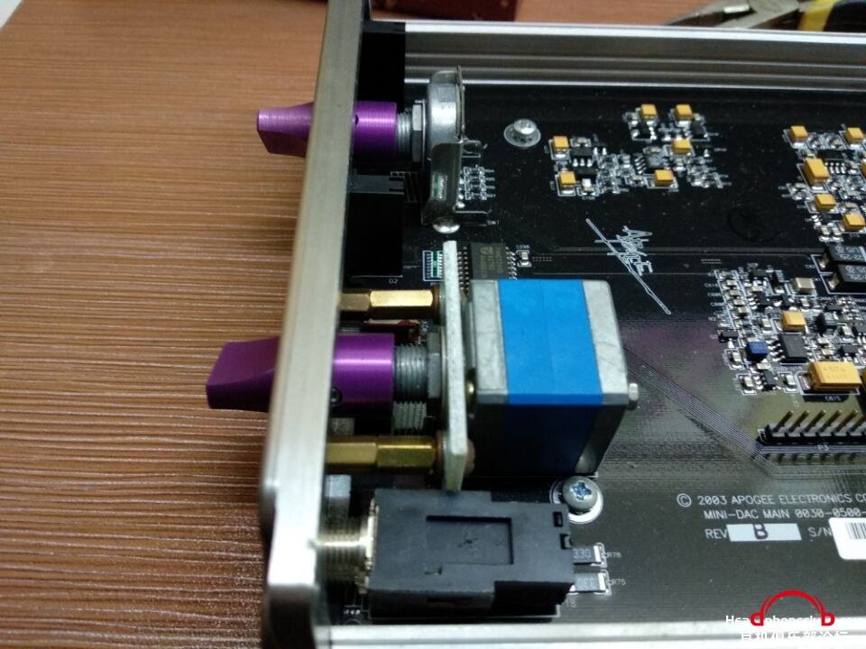

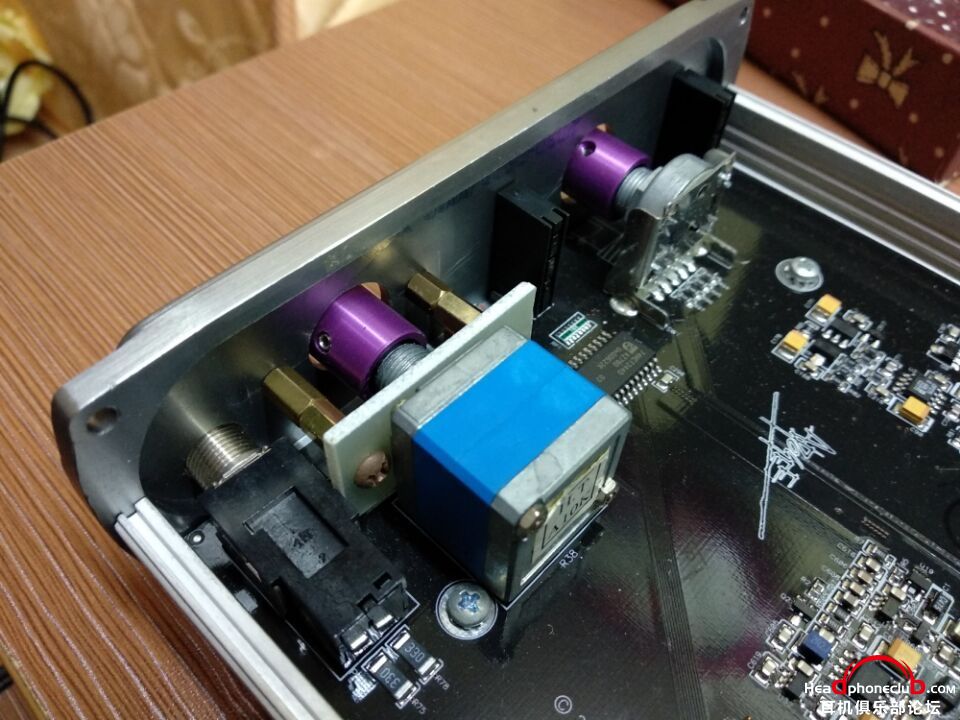

其次是音量电位器,除了直接焊接在主板上就再没其它固定了,调音量时电位器和PCB板一起在摆动,看到过网上有人将电位器连脚瓣断的。。。
加了块转接板用小铜柱固定在面板上了,这下再也不摇摆了,放心拧

现在将3.5mm接成标准的RCA输出,再接到前级声音不错的!过往都吐槽3.5mm口的声音估计是转接线的问题。事实上这台miniDAC三种输出都是独立线路的,全部同时接上都互不影响的,而3.5mm就是独立的单端输出,就是接口有点鸡肋了

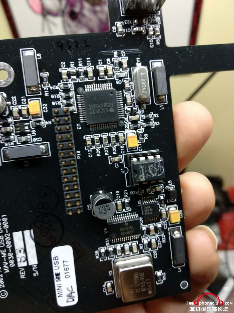

仔细看了一下miniDAC的usb子卡,原来是带src重采样的,按理可以隔离电脑端劣质的时钟,但声音还是不太行。
另外二强DAC1和DA10解码部分都是src重采样的(貌似DA10有模式可选),而miniDAC解码部分没有src,看来接helen还是挺适合的
另外DA10的模拟音量是采用电阻矩阵通过IC组合切换的,比另外二强的电位器高级,直推后级的音控质量应该是最好的,现在miniDAC的音量用着还算凑合吧,毕竟高素质的全平衡前级难找且也不菲!下次有机会试试DA10的
