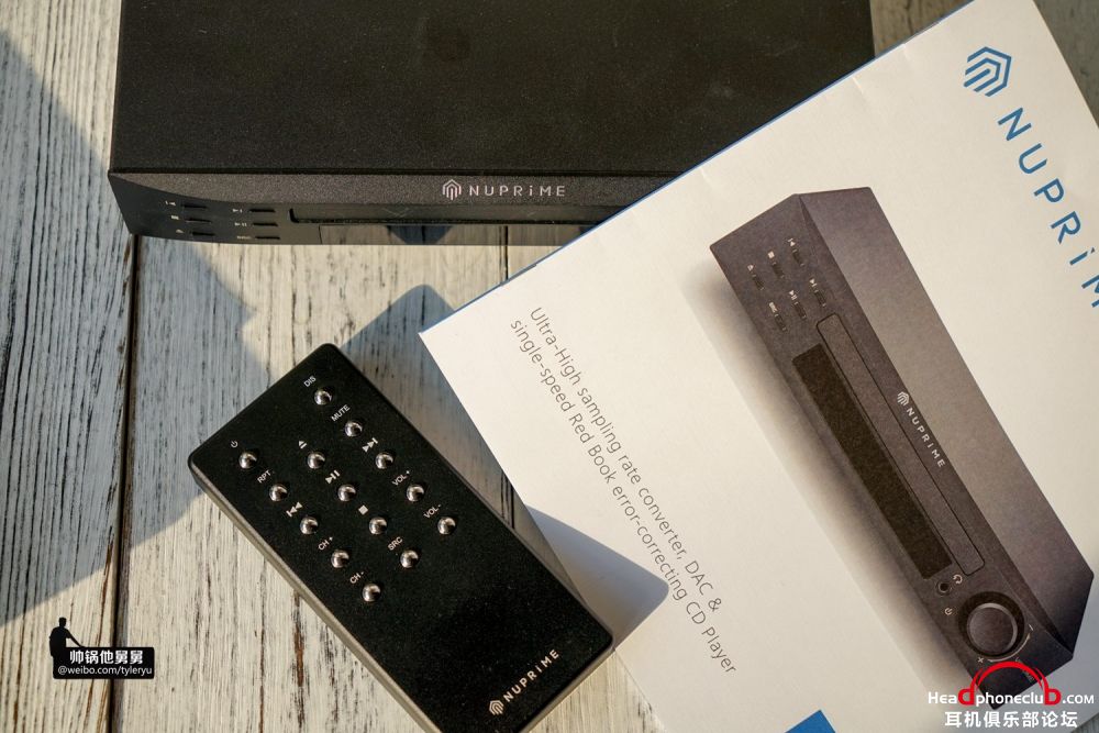

NuPrime是在BenQ集团控股NuForce之后,其原有的团队独立出来成立的品牌。中文翻译过来叫“新派”,其实我觉得这个中文名字蛮好,有些扫进一切老气横秋的意思。其实该团队研发了不少东西,但只推出了几款自己认为真的对得起消费者的产品,比如CDP-9和DAC-10H。
聊聊CDP-9

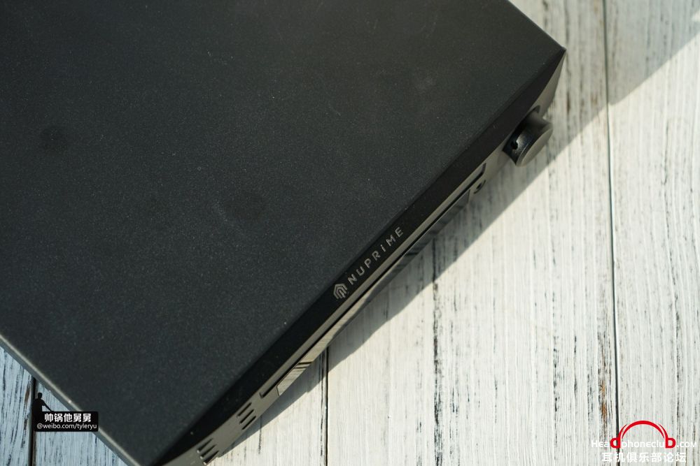

其实这台机器刚发布时,我便在武汉音响展上见到过。严格意义上来说,CDP-9不仅是一台CD,它应该是一台集CD,解码输入,前级等功能于一身的新派的合并CD机。
产品的说明书是这样描述名称的: Ultra-High sampling rate converter,DAC & single-speed Red Book error-correcting CD Player,其实我倒觉得既然在中国买,为嘛不好好整一份包含中文的多语言说明书和保修卡呢?当然,仅凭这些信息大家也很容易看出这台CD机的功能。

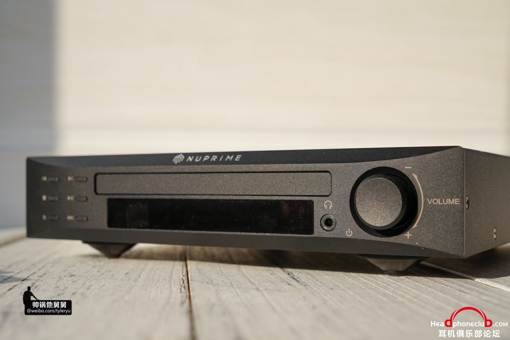

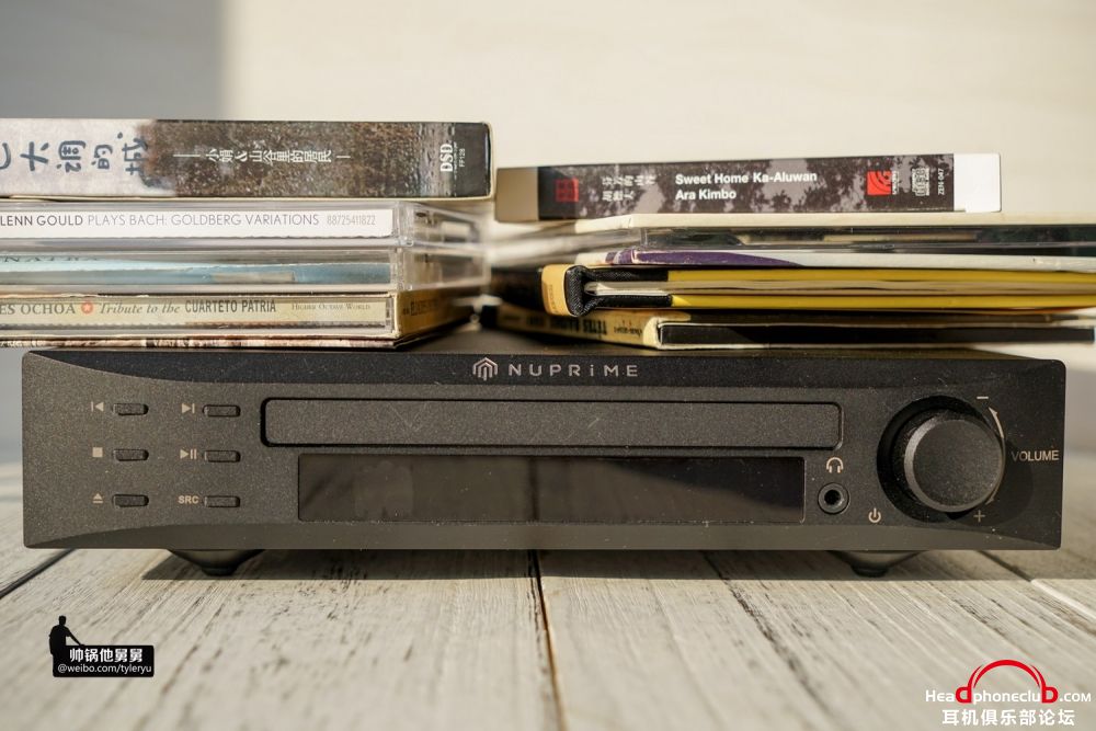

机器正面是光驱位,下方一块显示屏,左侧为功能按键区以及耳机接口,右侧为音量旋钮。这类机器前端提供的耳机口,大多具备不错的素质和水准,比如之前很早玩过的CAYIN DAC-11,和手里的LYRA II,大都给人规整的音乐素质。但个人觉得仅作为在器材添置方面预算有限的用户来作为过渡使用。但如果将这类CD,数字界面或解码配合专业的耳放来使用,相同的耳机,对于声音表现的提升就很明显了。

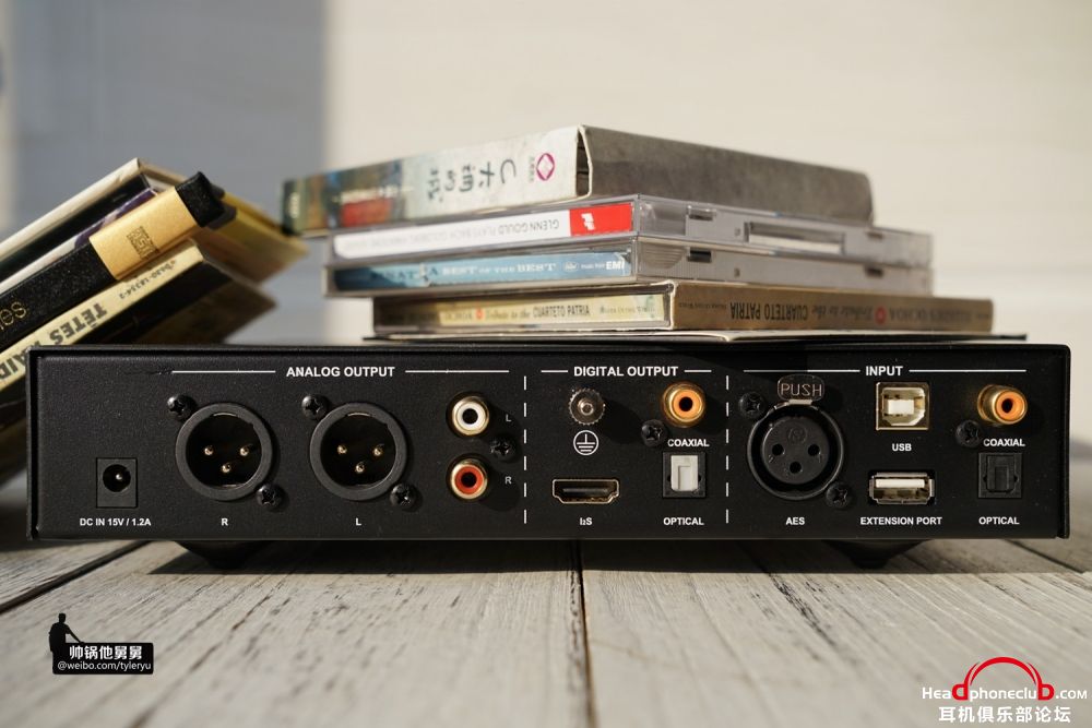

背面的接口十分丰富,INPUT接口包括USB,COAXIAL, 光纤,AES等,用户可以链接电脑作为一台解码设备来使用,也可通过光纤等连接方式与其他音源连接。除此之外,大家还可以通过EXTENSION PORT来链接NuPrime的扩展配件,比如的BTR-8蓝牙模块,或WR-100网播模块,这样一来就可以轻松实现无线播放功能了。
数字输出部分包括COAXIAL(同轴),光纤,以及I2S端口,I2S端口可以使CDP-9升频之后的数字信号传输到更专业或者能力更强的解码器来进行进一步处理,其提供DSD512格式的数字信号输出。
当然,USB采集到的DSD格式信号,也可转换为PCM,采样率可以降频到44.1KHz。
模拟输出包括RCA和平衡输出端口。
电源采用15V,1.2A输入。
遥控器很有分量,够重!加工很精细,但在我个人看来,这东西的外观有点返古。没有DAC-10H的遥控器酷炫,我都有些怀疑这到底是不是同一个设计团队操刀的。
谈谈功能,其实从说明书体现的产品名称,大家就已经知道NuPriem CDP-9是一台多功能CD一体机,除了CD播放等功能,其可以通过背部面板上丰富的接口来连接电脑,数字播放器等音源,然后通过模拟输出和数字输出将信号传输给处理能力更强大的其他设备。
其实该机器最牛功能是数字信号升频功能,也就是SRC采样率转换,新派的DSP技术可以将CD,蓝牙等数字信号进行采样率转换,可以将CD格式的44.1KHz提升至PCM44,48甚至768KHz,或是转换成DSD64~DSD512格式,这功能其他品牌当然也有,比如COMBRIDGE的数字播放器。当然,就升频而论,DSP以及时钟重新整合是必须的,44.1KHz数字信号通过声音,再通过DSP处理和DAC解码后的音频信号,音质的改变是有明显区别的。
除此之外,就是该设备的I2S端口,在聊背面的输入输出端口时曾提到过,其可以将CDP-9升频后的码率高达DSD512的数字信号传输给更强大的处理设备。
RAC和XLR平衡模拟输出,也可以让CDP-9接入有源音箱等播放器材来使用。
其CD采用飞利浦机芯、索尼光头、ARM控制芯片系统,模拟输出NuPrime自家引以为傲的FPGA技术控制音量,任何音量下信号路径只经过单个电阻器,精度高达99级/每级0.5dB!CDP-9采用外置电源适配器,因此提供了采用线性电源来提升品质的可能性。

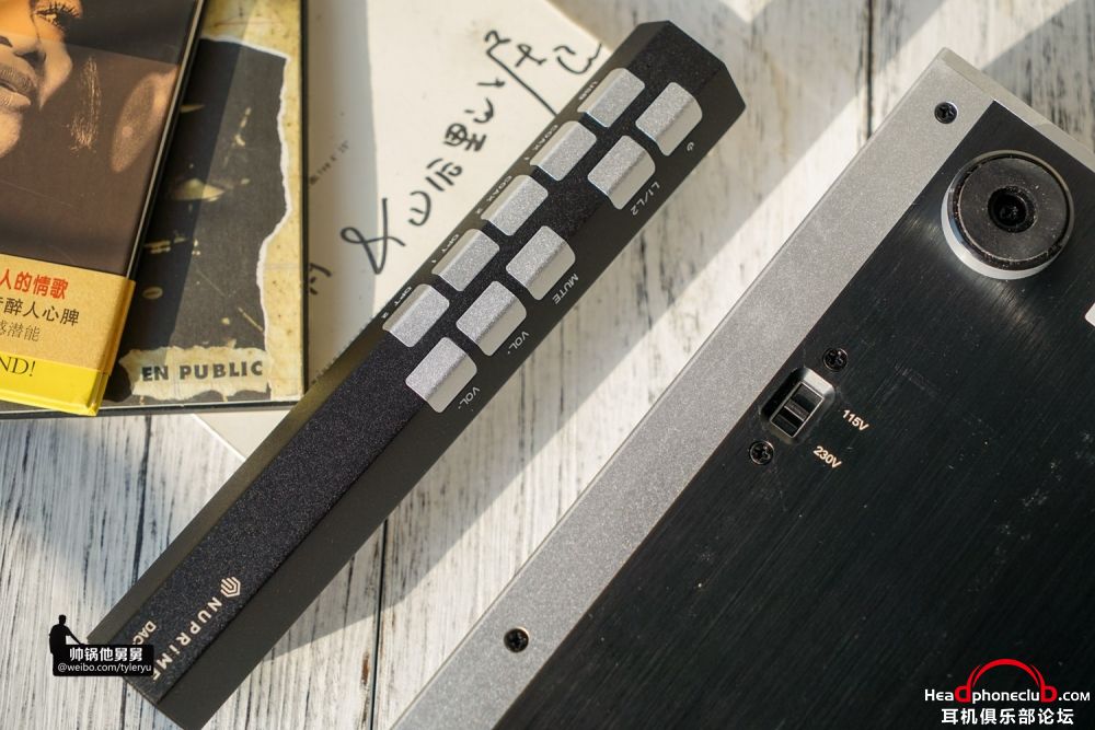

聊聊NuPrime DAC-10H

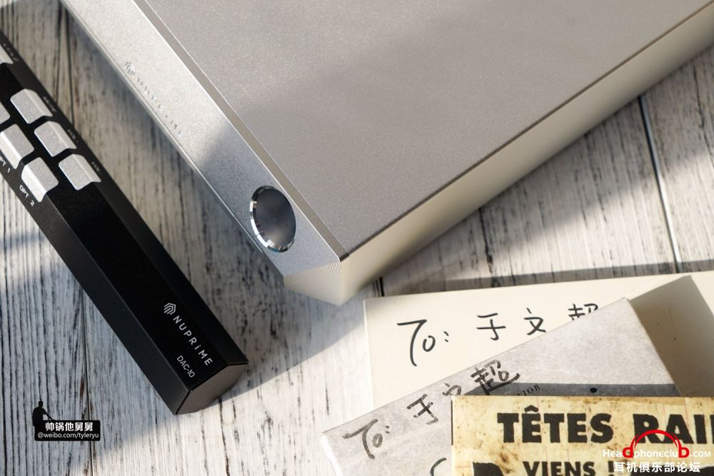

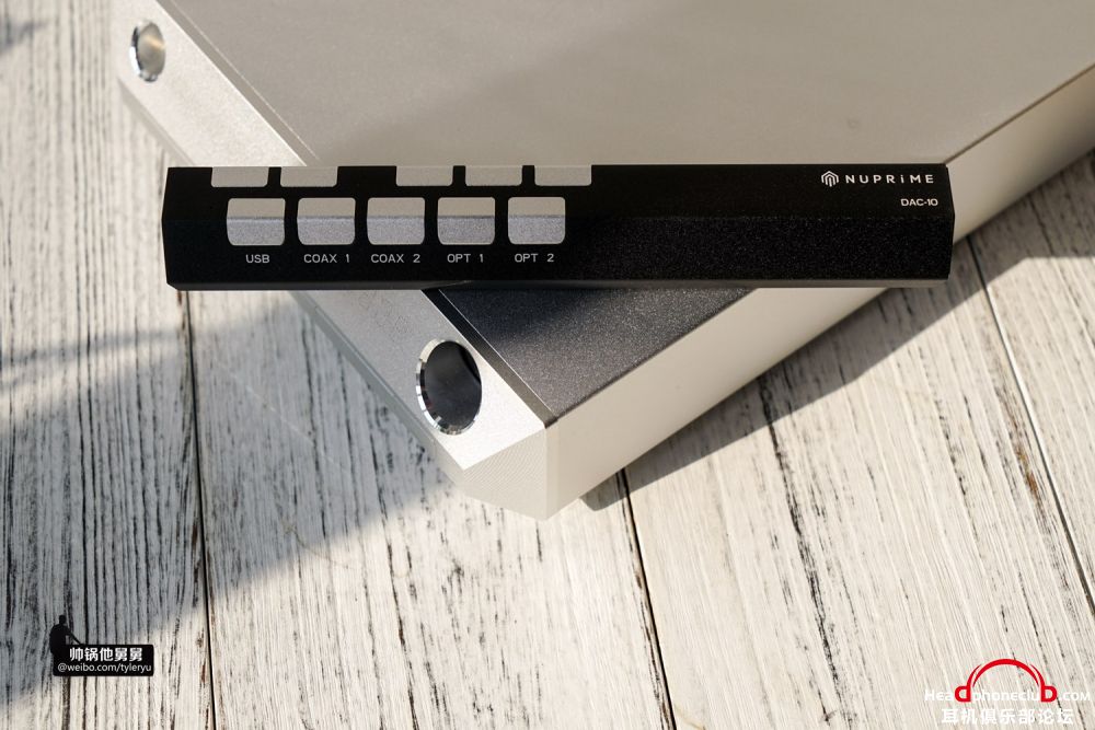

抛开机器本身,最吸引我的是NuPrime DAC-10H的遥控器,在谈CDP-9的播放器时,我曾调侃“这东西的外观有点返古。没有DAC-10H的遥控器酷炫,我都有些怀疑这到底是不是同一个设计团队操刀的。”
DAC-10H的播放器确实酷炫,六边形的横截面设计,配色的金属磨砂材质机体,配以银白色的按键,漂亮的让人怀疑人生!再看看CDP-9的遥控器......,惊不惊喜?!意不意外?!刺不刺激?!

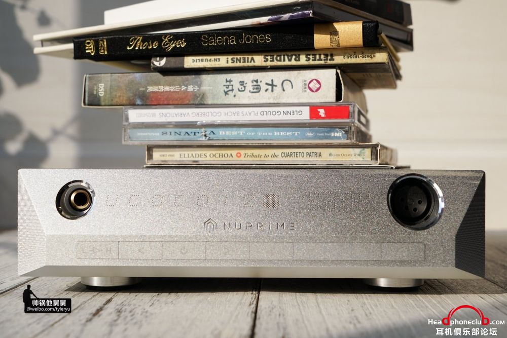

聊回DAC-10H,统一银白色的外观,机器正面的设计简洁而不简单。可能是考虑到制造成本的原因,虽然整个机器不是由一整块铝金属CNC加工而成,但前面板两侧精致的几何切角和正面别致的信息显示屏还是让人眼前一亮。这样的显示方式,以及面板底部的功能键,都巧妙的与机器融为一体,看起来非常简洁,唯一有些突兀的便是左侧的6.3MM耳机接口和右侧的四芯平衡输出端口。
机器的显示屏幕实为状态显示灯,也是个蛮有意思的设计。左半部一排字母和数字,表示输入的讯源——切到U表示使用USB输入,切到O表示使用光纤,C表示同轴,1和2则分别表示2组模拟输入。右半部的四个「日」字形孔位,则用以显示当前的音量与增益状态,以及当前DAC所接收到的讯号。
位于面板底部的控制按键,左右最外侧的2个按键分别是增益调节,左边的是前级增益,右边的是耳放增益。中间共有6个按键,左边三个分别是讯源切换和电源开关,右边三个则是音量控制和静音按键。其中,静音按键短按是静音,常按3秒是切换前级模式或耳放模式。如果要听耳机,就常按静音键3秒,即可切入耳放模式,上头的灯号会显示HP字样,随即改以显示音量,每次关机后,器材的状态会被记忆,在您关机前是前级模式,下次开机还是前级模式,反之则一样。
左侧为6.3MM单端输出,右侧为四芯平衡输出端口。除了这两个显眼的接口外,正面的LOGO,功能按键以及显示屏都巧妙地与机身融为一体。该机器具备出色的输出功率,在低增益下6.3mm音频接口对应32欧姆耳机为2000mW输出,对应50欧姆耳机时为2000mW,对应100欧姆耳机为800mW,对应300欧姆耳机为310mW,对应600欧姆时为160mW输出;若平衡输出时功率倍增。高增益下输出功率会更高。
机器底部有115V和230V电压切换开关。

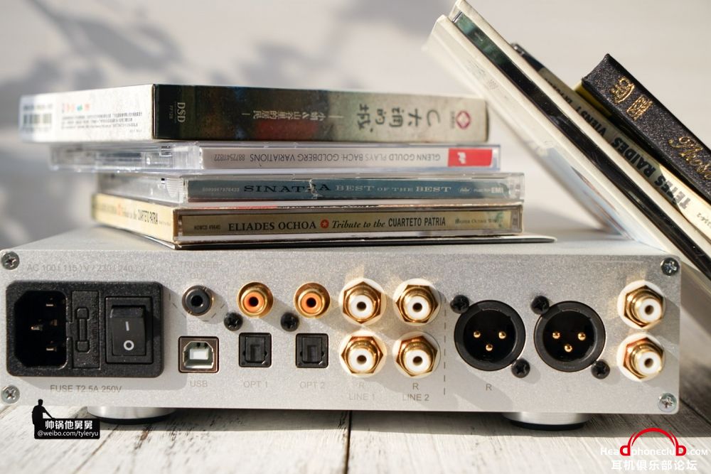

背面接口丰富,电源线插口,开关,以及保险丝,这些都明确标注了电压等信息。TRIGGER OUT接口,INPUT有USB,2组光线,2组同轴以及两组RCA,OUTPUT为一组RCA一组平衡。

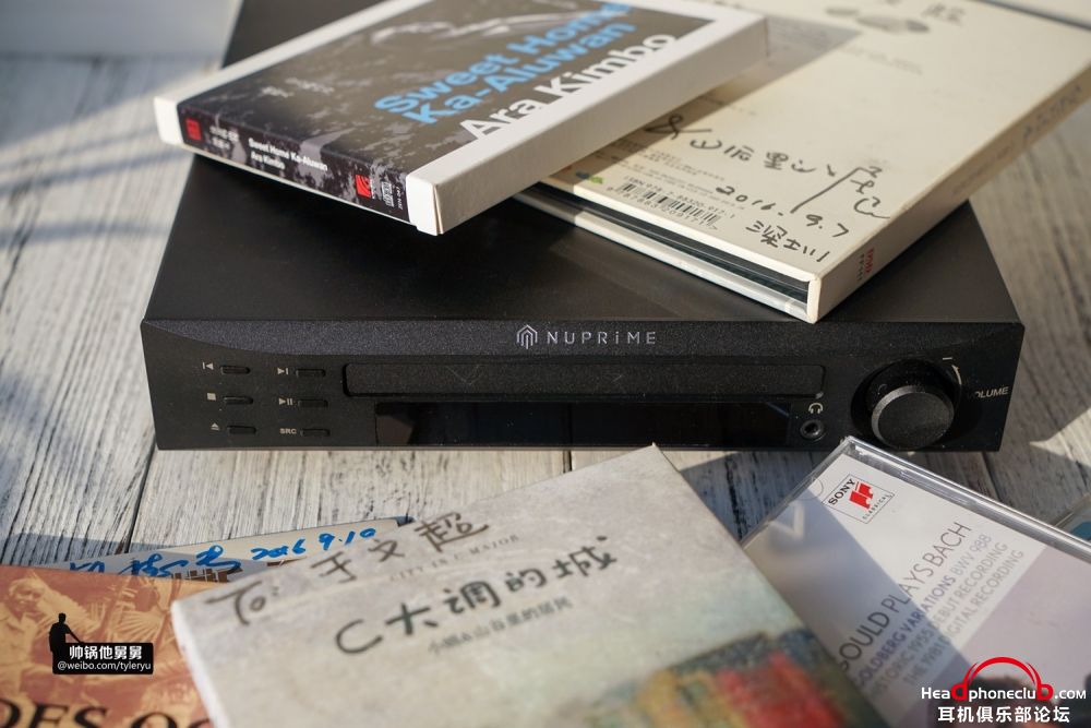

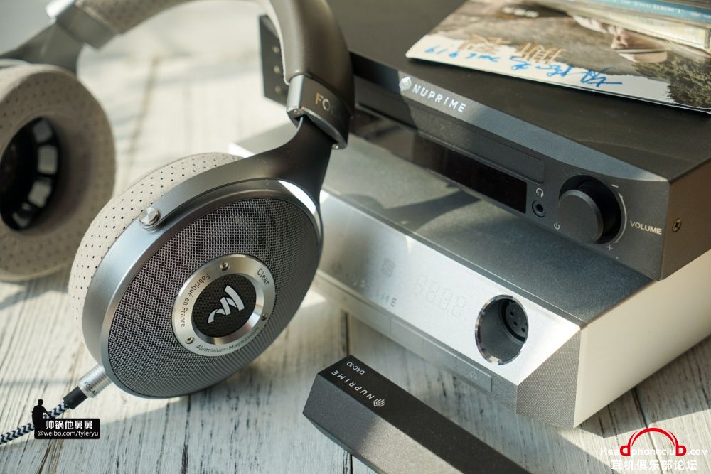

我们使用一体机一般都采用PC或笔记本作为音源,但相比传统的CD转盘,PC与笔记本的数字输出质量,尤其是USB部分的输出质量会明显不足。所以我决定用CDP-9作为纯CD转盘,输出数字信号来代替PC使用。这样的搭配主要有以下几点考虑:
1.CDP-9CD机的数字输出质量从实际试听中可以感知是非常不错的,可以明显的拉开与我所使用的组装台式机的距离。
2.CDP-9配置了很有特色的功能,就是可以将CD信号升频并转换为DSD512,这个功能可以完美搭配DAC-10H一体机使用,因为DAC-10H具备DSD解码能力,当然尴尬之处也有,那就是DAC-10H最高支持码率为DSD256的音频文件,不过这也无所谓,我将CD升频至DSD256即可。

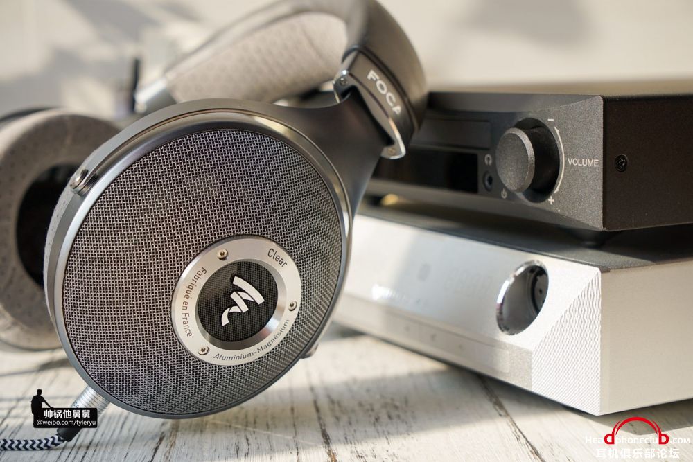

选用手里的FOCAL 次乌托邦CLEAR,6.3MM单端输出。选用手里几张比较喜欢的CD。
Têtes Raides(僵直的脑袋),2014年左右购买了这张专辑,当时在宁波短居,晚饭后经常会在街上溜达,认识了几个贩卖搭扣CD的小贩,会隔三差五收一些没被打到口的CD。Têtes Raides可谓是一个比较特立独行的法国类民谣组合,也是我个人长期以来比较喜欢的一支乐队。法国艺术评论杂志《Télérama》中Anne Marie Paquotte的一篇文章来结束,“在舞台上展现极富吸引力的新现实主义风格,是Têtes Raides最无可争议的艺术成就。我们不可能抗拒他们魅力十足的黑色幽默氛围,Georges Brassens式的吉他演奏,对拉美探戈音乐的解构,华尔兹音乐嘲讽式的运用。Têtes Raides是一道益于健康的音乐美味,一种流行音乐界真正的叛逆精神!”
这套搭配以清晰纯净的声底,丰富的层次和充足的信息量,将这张CD的每一首音乐展现出来,尤其是Christian Olivier略带亢奋和厚实的唱声,耳机表现的人声定位不算贴耳,但唇齿之音和细节以及乐手的情感却有真实而自然的流露,人声厚度和密度都有非常良好的表达和展现。同时,良好的控制力和对于声音细微变化的出色把控也让伴奏里的手风琴变化丰富的音色以及气流颤动引发簧片的声音细节表现的鲜活生动。
