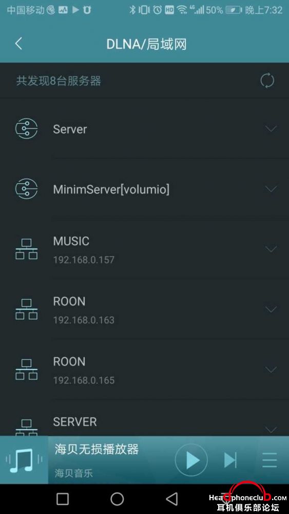

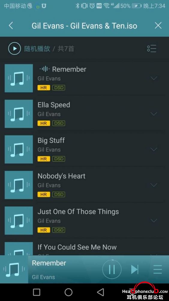

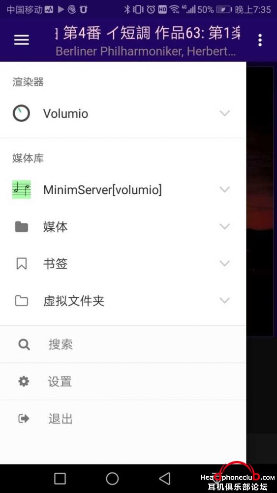

 楼主| 发表于 2018-4-13 19:45:17 | 显示全部楼层
volumio+minimserver,这样就可以自己推送自己听了,还可以推送其他支持DLNA的播放器
海贝播放器也可以播放volumio挂载的文件,这样手机也可以播放播放器上的音乐了
