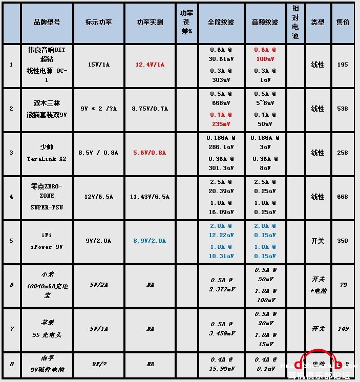

            世界上有无数的5v DC电源,近的 我们常用的手机充电头   手机充电宝      专业线电 : 台湾的 keces 品牌   欧洲的Hydra ZPM    英国发烧开关电源 ifi ipower等等 , 以上种种  到底哪一种才是最适合的  ?  原则是 性价比!  以最少花费 得到最大改善  。     用数据讲话   最好的直流输出品质  最低花费。  评价直流电源 品质的一个关键指标是 :uV 音频领域的底噪  这个数字越低  音乐越安静   越多细节呈现   背景越黑!
              有网友用业界标准的Audio Precision测量 市面各种常用电源的噪音 下文引用部分资料  ,  详细的测评可以看全文  开关电源能否发烧?8款电源横向对比   未完 待续!
                                       看完网友的电源评测 就很清楚了 首选:IFI ipower  实测纹波 0.15uv ! 这才是穷烧友的福音  新年礼物!

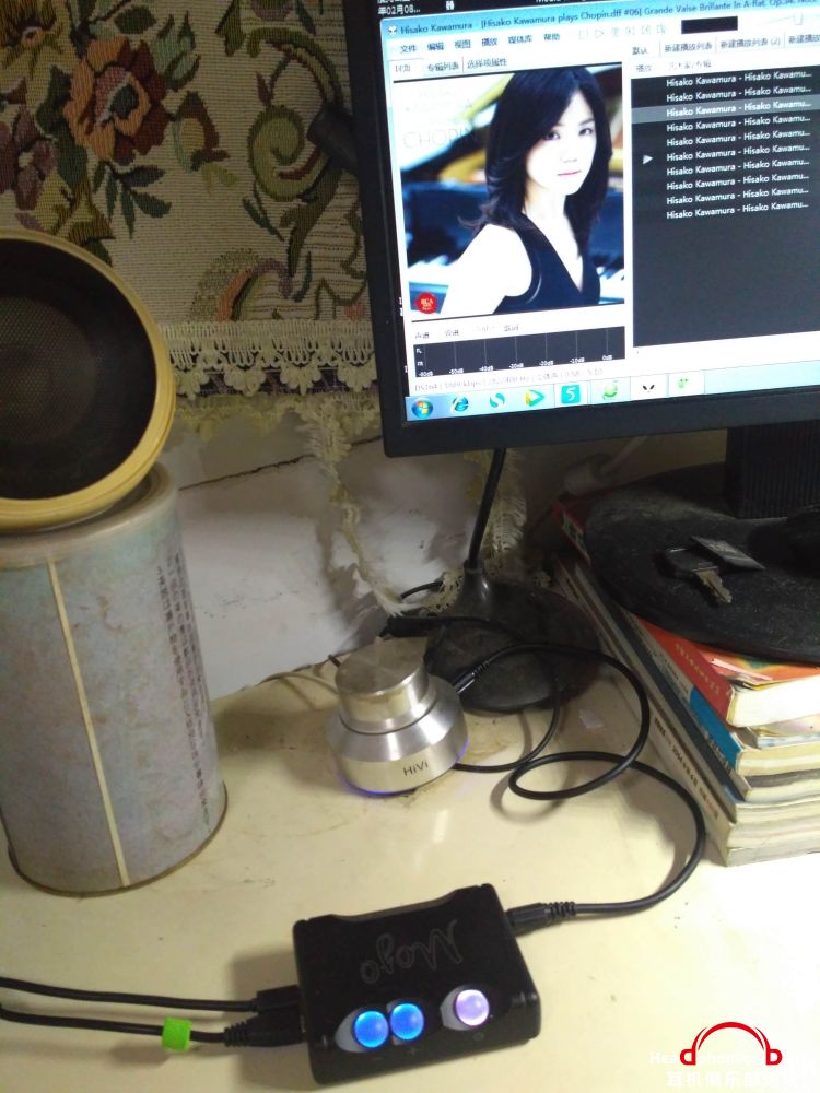

   言归正传 目标有了就动手改造:  1. 去五金店买一套 专用内六角 工具!  20元
                                                        2.先把mojo 电池充满 到led灯发蓝光 (这样可以让电池自然放电 至少一年还有电), 开盖  拔掉电池跟主板的连接插头   盖回   其它的都不动。
                                                   3.直接把 买好的ifi  5v低噪音 DC 电源插入 mojo 充电口       顺手把数播的usb口  升级一下 , isilencer3.0 可以为任何usb端口提供直接简单的升级 ,升级后所有usb设备都会在一个更干净 无噪声的环境下工作 使得整个usb系统的噪声跟错误率大大减少。
                                                 4.目前桌面方案是 mojo+ifi 5vDC电源      小白羊 aries mini+ 15v1.2A  ifi 直流电源    +ifi isilencer3.0

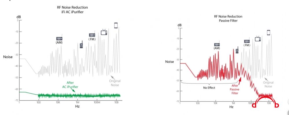

              顺便聊几句影响 声音回放的  噪音问题!  噪音的来源  分两种  外部的电磁 射频干扰:手机信号 路由器信号为代表的各种 无处不在!
                         内部:ac电源变压器  电子电路等  我们的手机  电脑    cpu  内部都是噪声垃圾场!有图为证    怎么办呢?  对内部电子噪音 加装 ifi isilencer3.0   每个能降40db, ac交流电上 电处!
