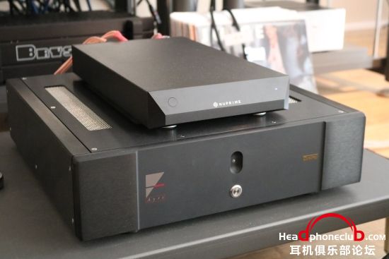

自己是NuPrime的总代,自然会留意各种评论,最近一家欧美主流音响网站的音箱测评引起我的注意(详见http://www.hifi-advice.com/blog/review/loudspeaker-reviews/wilson-sabrina/),文中用各种功放推动威信Sabrina音箱,而新派ST-10颇受好评,这可是差了不止两个档次的器材啊!文章作者稍后又专门写了一篇ST-10的测评(http://www.hifi-advice.com/blog/review/analog-reviews/amplifier-reviews/nuprime-st-10-power-amp/),文章的副标题是:Incredible performance atan incredible price难以置信的表现、令人难以置信的价格。
发烧友在搭配时,一般来说音箱与功放的价格会大致接近,往往功放还会高于音箱,但这篇ST-10的文章里测试的音箱是Apogee CentaurWilson Watt/Puppy 8甚至Vivid Audio Giya G3 s2!都是超过三倍价格的音箱。很多老烧不太待见D类功放,但科技发展一日千里,现在的D类早已非吴下阿蒙了,也只有优秀的D类才可以实现弯道超车、越级搭配。
