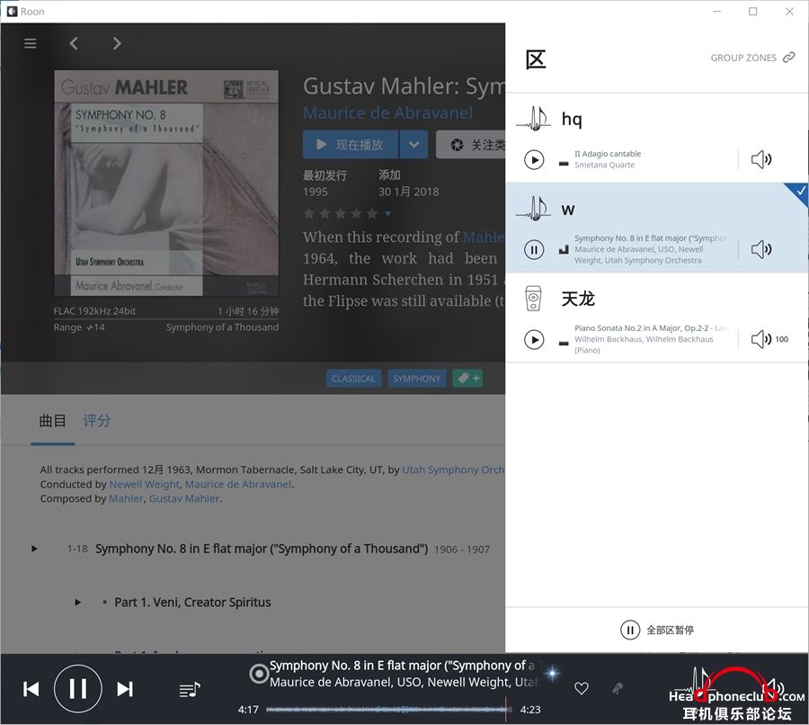

软件分服务端,控制端和播放端。
服务器可以安装win10或者Linux的PC,或者也可以安装群晖等NAS上。
控制端可以安装电脑,手机上,安卓和苹果都有专门的APP
播放端可以用NUC电脑,树莓派,或者其他一些官方认定的硬件。 关于树莓派的安装本文后面会重点讨论。

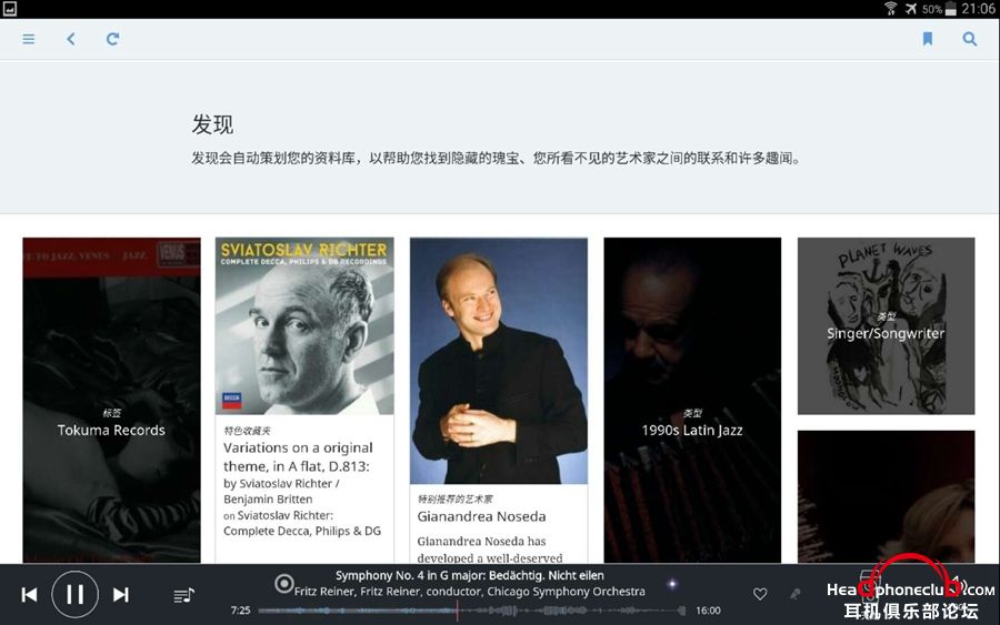

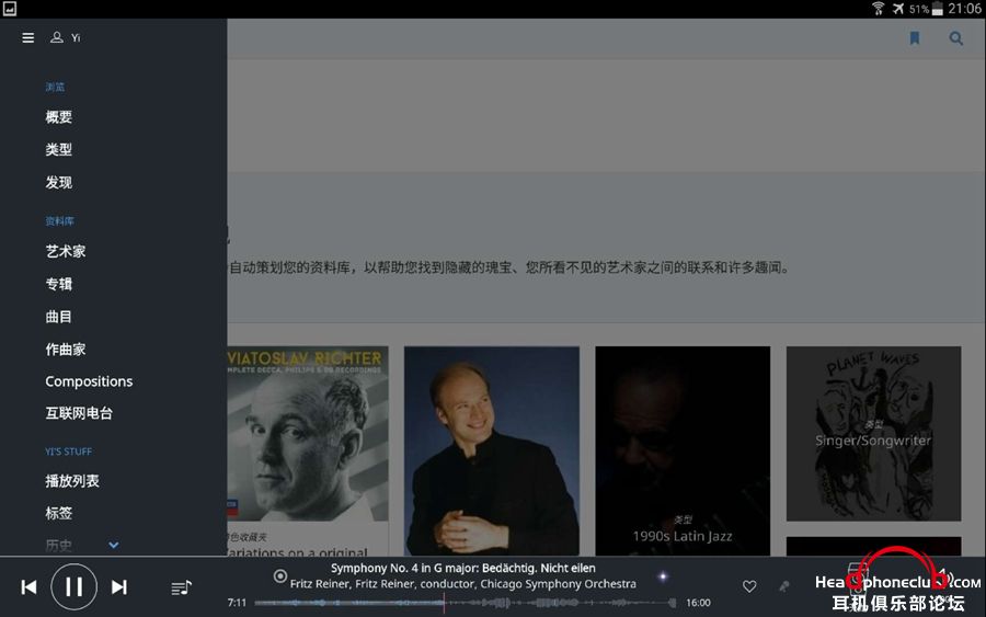

有一个发现功能,就是帮着推荐一些音乐或者音乐类型的,有些随机的。这个非常好,经常会有惊喜:咿呀,这张也下载过啊!

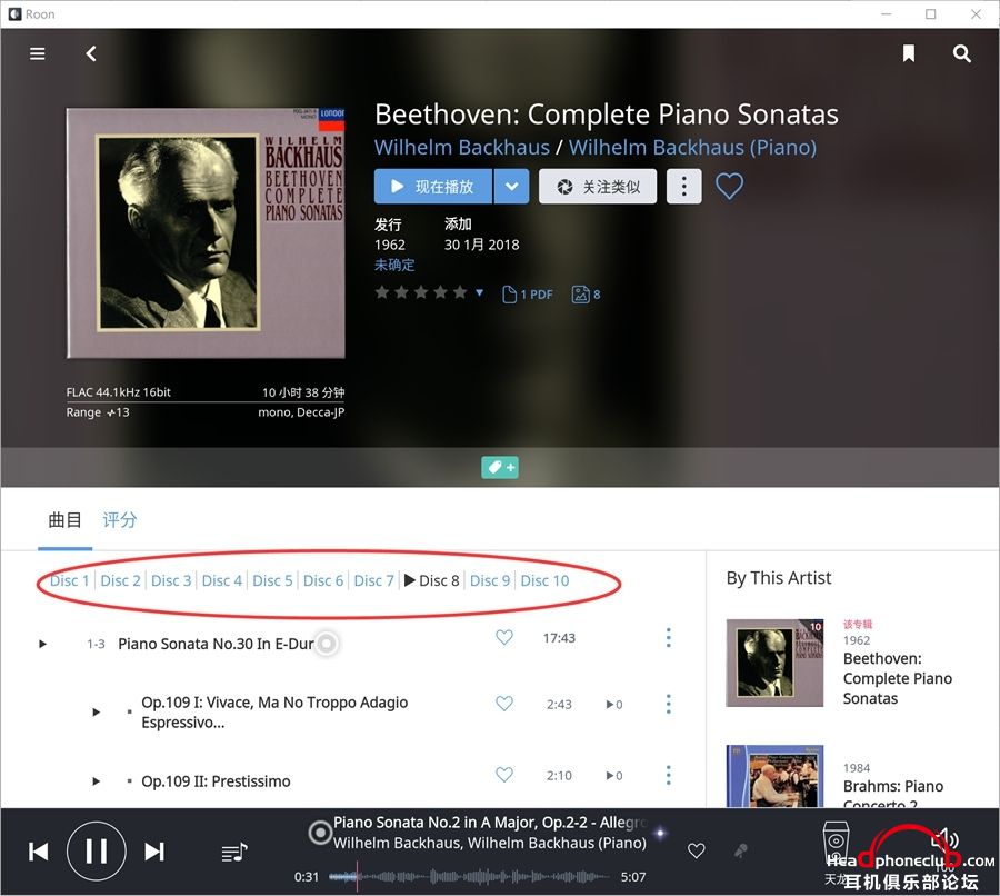

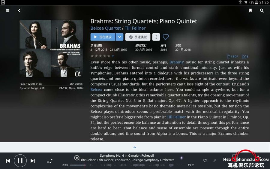

对于很多专辑,都有非常详细的介绍,这些介绍当中还有超链接,可以跳到其他页面继续研究。

这个是菜单

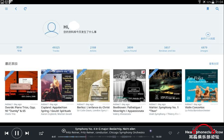

这个就是我的资料库

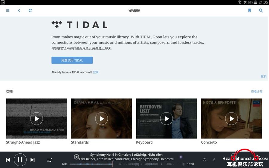

可以用tidal。据说用了之前更加强大,可以调用的音乐库越大,Roon的价值也越高。

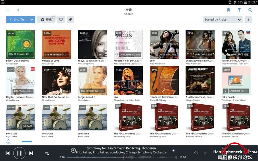

音乐库封面显示,也有不同格式的显示。
包子显示方式。

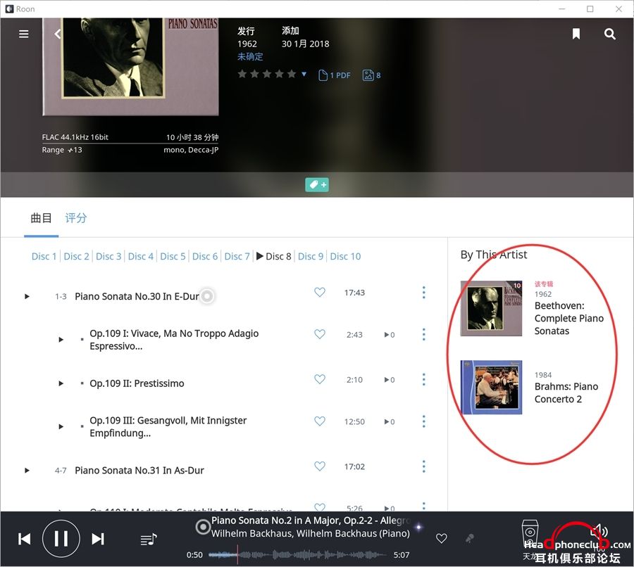

同一个人的不同专辑
同一曲目,硬盘上还有的版本。

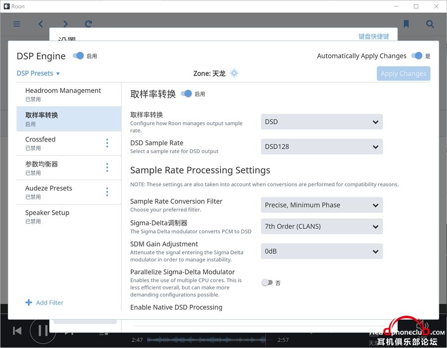

也可以升频

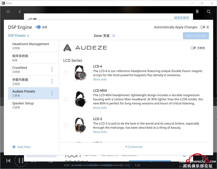

升频可以定制

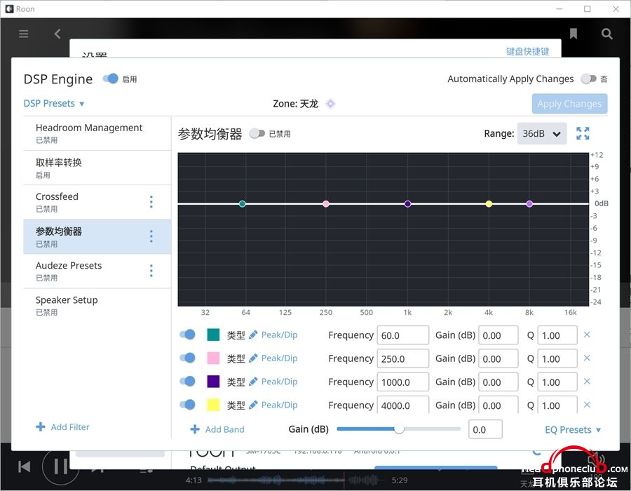

可以调节
根据耳机调节。
声场调节

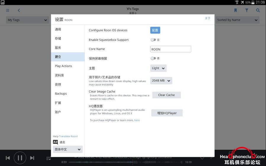

这个地方就可以建立Roon和HQplayer的联系
然后
在Roon的播放端选择
就可以推送HQplayer播放了。

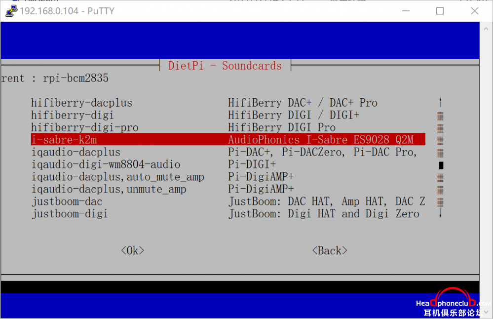

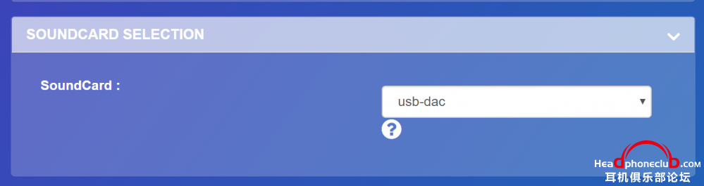

还有一个重要的:设置声卡

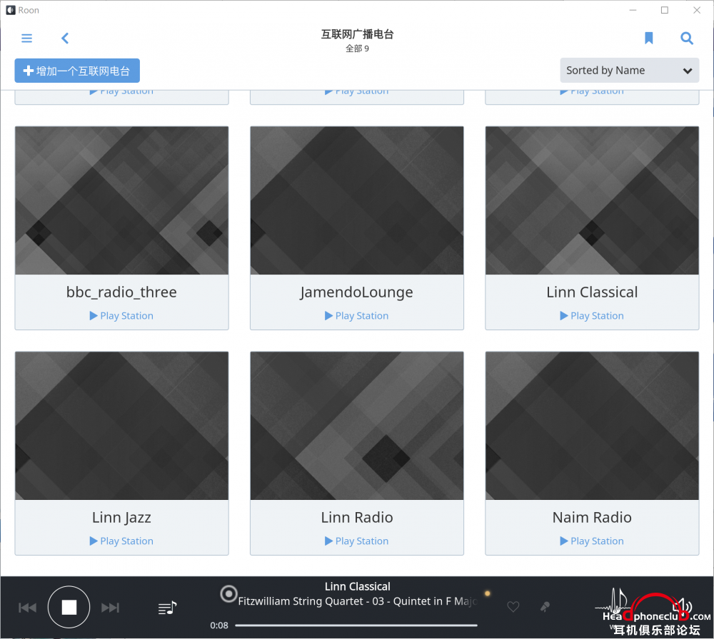

本人用Roon播放Linn的线上电台,推送HQplayer升频DSD128,HQ推送树莓派播放。
我觉得音质可以超过很多无损或者cd了。

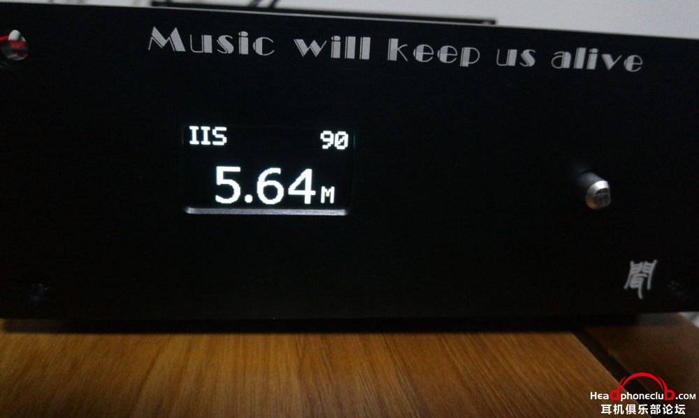

 楼主| 发表于 2018-2-3 21:12:26 | 显示全部楼层
门耳朵dsd播放器也可以流程播放dsd128推送!
基本上把解码的潜力压榨了出来,声音也是极其悦耳动听!

 楼主| 发表于 2018-2-3 22:58:29 | 显示全部楼层
不是Allo的声卡的话,那么就需要putty进入设置
dietpi-config
Audio Options
进行选择。
其他SBC同理!
