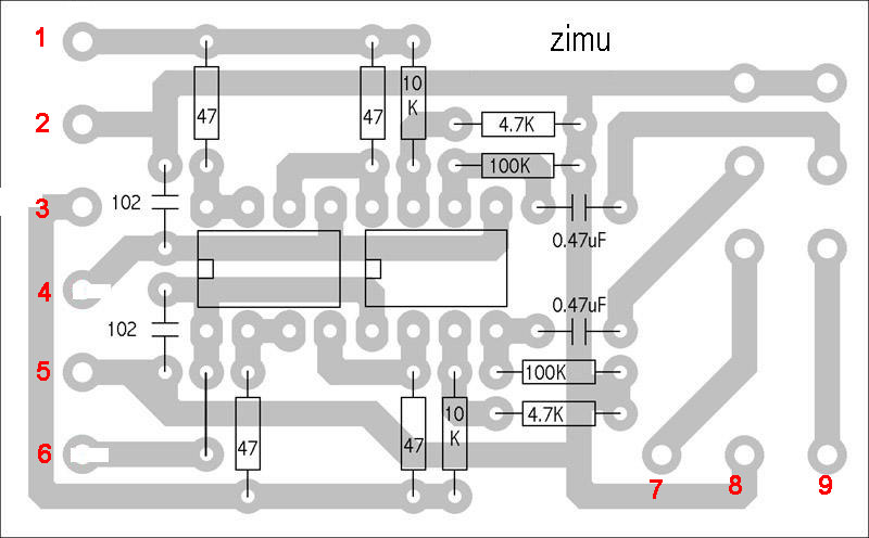

  请问1-9号脚分别该接什么呀,输入的电压该是多大呢,谢谢指点~~~

1 - 左声道输出
2 - 输出地
3 - 右声道输出
4 - 正电源
5 - 电源地
6 - 负电源
7 - 右声道输入
8 - 输入地
9 - 左声道输入
另外注意下, 这个图是反的, 就是按走线那一面画的, 别焊错了 ^_^

非常感谢iceboy的回答,昨天看了原理图,下午的时候明白了线的接法,还是非常感谢你。

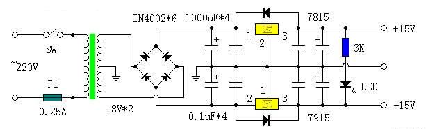

还有就是我打算用电脑的12v供电,但是该电路需要正负电源,请问该怎么解决呢?

电脑好像有个 -12V, 不过很多人不喜欢用, 说不对称
但是我觉得 47 对电源要求很低, 我用 1N5817 整流, 560uf x2 滤波, 双 12V 交流, 一点杂音都没有, 但是效果一般。换上高级电源 (从功放引出), 效果还是一般。可能这东西只能当个玩具吧, 用 NE5532, LF353, OPA2604 效果都差不多 (OPA2604 稍微温暖点, 但力度小, 声音有点浑浊), AD827 则是发出很怪的声音, 输出直流 1V 多, LF353 输出直流几乎测不出来, OPA2604 大概 0.1V, NE5532 有 0.4V。
我做的 47 耳放: http://www.headphoneclub.com/bbs/read.php?tid=66586
这个东西, 电池/稳压电源/普通电源声音差不多, 双 5V - 双 15V 声音也差不多~~

啊~~还要如此之多的电容?
我晕~~~~
有没有简单一点的办法啊~~
条件有限,实在不愿用个洞洞板飞来飞去的接线~~
有没有合适的变压器可以直接用的?

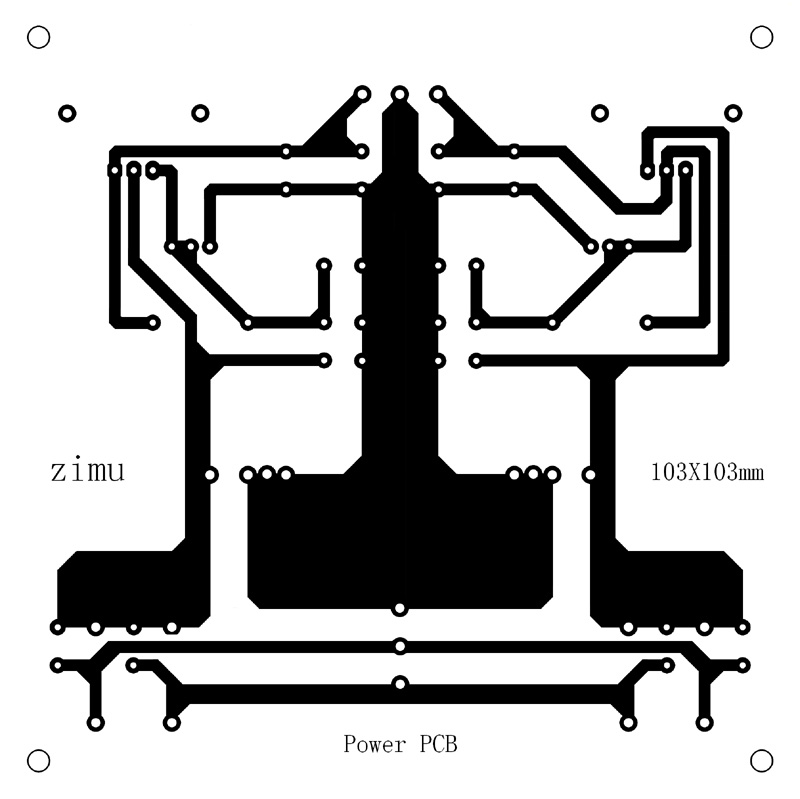

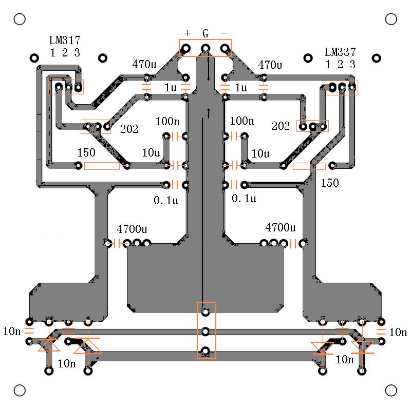

  此图我略去整流桥前面的部分,12v进来直接用后半部可以吗?不知道输出有多少v
540
6148
234
234
2003-4-22
发表于 2005-8-30 18:20:04 | 显示全部楼层
不行,
