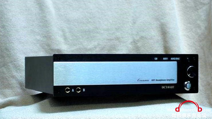

首次听到Champs – Elysées 是在刚刚开张迎客的汪视听工作室。当时在一众50k 级别的数播和Auralic G2 的包围下,这台机器毫不起眼,摆在架子上很容易被忽略。甚至介绍时,爱乐老师第一嘴还说错了——这是老欧最新做的数播。
看着一个字都没有的UI 拧了半天电位器,我也没找到选择数字文件的地方。懵逼状态下再去追问,才知道手里是一台「一体机」。
Octavart 的品牌在国内并不算响亮,我对老欧之前的产品也仅仅停留在试用的接触,从没买回家过。整体印象是……没有整体印象。O1 海外版还是在中关村听的,声音朴实严肃,远不如SOLO 讨喜。KK Master 是审美完全跑偏,一个定位吊诡声音极端的怪咖,在耳放输出级还为单一型号耳机做了各种方案,完全不是现代耳机发烧的思路。到了Violin,我干脆听都没听过,主要是难以接受外壳上密密麻麻的花体英文。所以,对于欧式音响,我唯一有亲切感的可能是耳机大家坛那个有趣的id:「ac地c」。
当年听到的O1 海外版……
Champs – Elysées 极度朴实的外观,大概只能回去和2010年前后的国产器材对标。作为去复杂化的一体机市场,去器材感、去家电感正成为一种必须。Auralic 的小蛮腰耳机架Germini2000 和Metaxas & Sins 的骷髅头代表了「器材艺术品化」这种方向上的极端尝试,而亲民如Daart 金丝雀、Aune S6 的价位,也在努力用一条弧线来博取眼球。Champs – Elysées 不开机,真的没法脑补出什么「高级感」。
