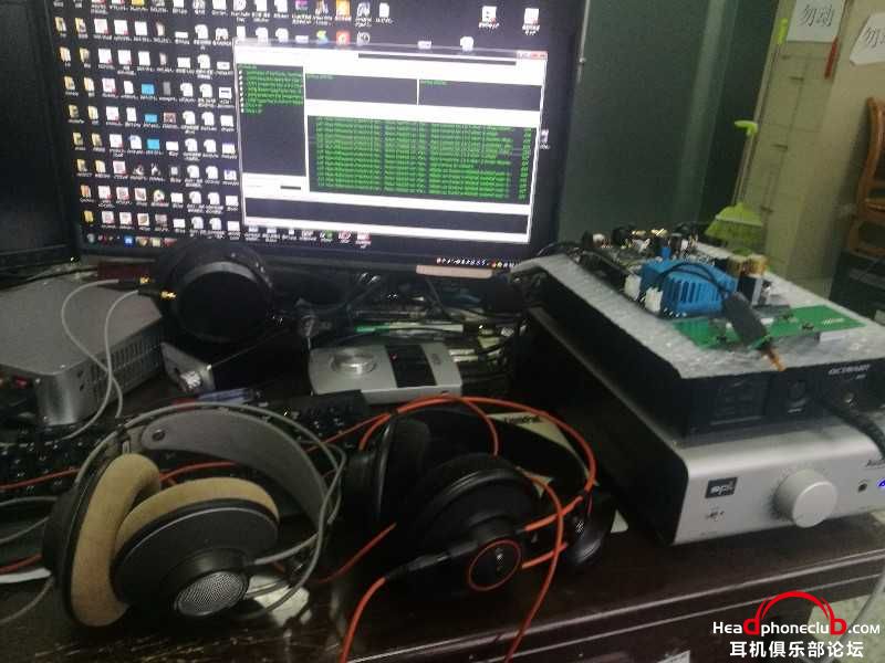

随后,还是继续用K712试听。我把香榭丽舍的前级功能,平衡口接Auditor耳放与一体机耳放进行了对比。不过,香榭丽舍前级我是打满100%音量,Auditor模拟控制音量,一体机耳放则是使用内置的数字音量控制(一般在60%左右),这可能会影响比较结果。一般来说,前级打满100%音质更好。
这冲情况下比较结果是两个耳放处于同一档次,香榭丽舍略有胜出,主要体现在播放大编制音乐时,香榭丽舍耳放明显比Auditor更具规模感。高频部分Auditor要明亮些,不过在K712下,似乎还是香榭丽舍更耐听一点。
解码:
然后,我又使用价格为3840的Forte专业音频接口作为解码,对比香榭丽舍的解码部分,两路都用平衡输出分别接入Auditor耳放。Forte接Auditor的TRS-XLR平衡线是纯银平衡线,但是,同样材质的XLR-XLR平衡线在家里的SPL Phonitor上用着,只好给香榭丽舍找了条有源音箱的机线用。这次对比下来,我还是更喜欢Forte的解码部分,毕竟是专业机,素质方面一直都是强项,主要体现在声音密度上略好于香榭丽舍的解码,但超出也不算太多。不过这也正常,如果一台4K不到的一体机,一下干倒4K+4K的专业设备,别人还怎么活,专业设备的性价比本来就不低了。
目前的结论:
之后,当我再次换回一体机时,一播放,突然感觉一体机作为一个整体,素质虽然略逊一筹,但听感上和那套专业组合可以说是互有胜负。毕竟一体机的解码和耳放是作为一个整体存在。Forte+Auditor两个都是专业机,他们是非常搭配的组合(我也一直在用)。Forte的密度搭配Auditor的高分析力,出来的效果肯定好于刚才香榭丽舍解码+Auditor的乱点鸳鸯谱。所以搭配还是很重要。香榭丽舍这样的一体机,作者就帮你完成了搭配调音,不喜欢折腾又想听好声的烧友买一体机是个不错的选择。
对于这样一台4K以下的器材,不可能要求面面俱到,我觉得能做到声音中正,不出怪声,就已经完成了基本任务。香榭丽舍除了这些,还给与了爱乐者更多的体验,在播放古典乐时的实力,大大超出他的价格。虽然驱动K712pro不是特别好,主要是声音有点“蒙”,我不太喜欢。但是平衡耳机口驱动HE560时的声音我非常满意,值得推荐。

楼主写得详细,赞一个。解码部分没看懂:为啥不可以同一条平衡线分别用在两个解码上呢?
110
1531
220
220
2008-4-4
 楼主| 发表于 2018-2-14 17:14:07 来自手机 | 显示全部楼层
谢谢关注,Forte的平衡接头是TRS的,香榭丽舍平衡输出接头是XLR的,所有不能用同一条线来比较
