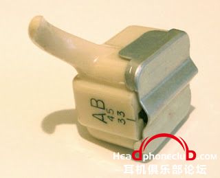

First Ortofon MC AB (from SoundFountain)
再回到唱头的灵敏度, 反应速度的角度; 最早期stereo唱头的开发, 或许由于没有现代这么高级的材料可以使用, 但可以看出它们希望得到最高的灵敏度以及反应速度上的努力。  从1948年Ortofon的第一颗mono MC唱头, 到立体声初期诞生的NeumannDST, Decca FFSS都可以看到: 极短针杆, 尽可以将发电结构靠近唱片表面(振动源)的设计!  这时候我们再来欣赏近代的Ikeda9, Lumiere DST, 甚至vdH Colibri的设计, 就会发现其实它们是有共通的设计源头的。  当然, 我无意说除了以上列出的唱头外的品牌都不好。  只是这些唱头强调某些transducer的基本特点比较明显。  也就不会讶异其实世界上有极少数的一群人在拼死以求Neumann DST唱头。

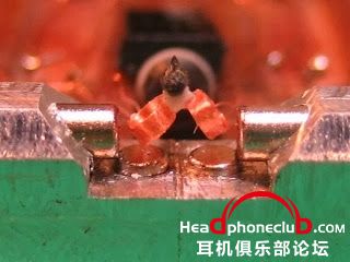

Ortofon AB structure (from SoundFountain)▲

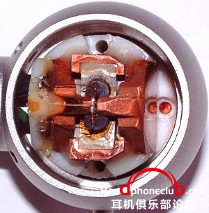

Neumann DST▲
Lumiere DST▲
Decca Mk IV▲
Ikeda 9▲
vdH Colibri▲
所以到底是MC还是MM/MI比较好?  其实它们只是不同的transducer设计。  我个人认为并没有先天就比其他种类设计还要强的道理。  但以现实环境来看, 要玩好低输出MC唱头的难度与代价的确高出许多。  即使玩到尽头, 我也不觉得真的会一面倒击败优秀的MM/MI唱头(不过, 我必须承认我自己玩过最高级的MC唱头是Supex SDX1100D;  其实高级的唱头除针杆材质讲究外, 另外一个特色都是短)。  甚至从表现音乐的平衡上来说,我个人觉得MM/MI有MC难以取代的优点。

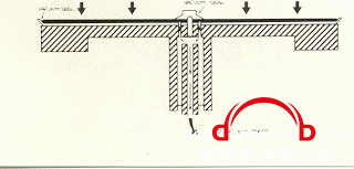

真空吸附唱片以克服弯曲唱片对唱针拾取讯号的干扰▲
所以相对于唱头的transducer在拾取音频讯号时, 唱臂与唱盘理论上是必须相对的"静止不动"的!  如此唱针拾取到的震动才是刻片头刻入唱片沟槽的原始讯号。  正确的唱盘/唱臂设计, 我相信最终极的目标都是想达到如此的境界。

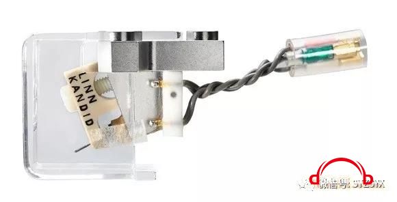

而第二部分就是将唱头transducer产生的微弱电流传输到前级。  以这个观点来看, 这个传输路径中, 应该是阻抗愈低愈好, 以免造成讯号的损失。  我个人因为尝试过唱臂线直焊唱头所带来的巨大音质差异。  所以这个路径上, 接点是愈少愈好, 导体材质要更讲究, 讯号线也不适合拉得太长。  这也是我不太喜欢用旧式独立唱头盖的设计。  多了一个唱头盖, 前后增加了多少的接点, 有兴趣的人可以算算。  而在这个路径上拔除一个接点, 或是换用正确更好的导体, 甚至是降低接点之间的阻抗或是Eddie current, 对音质的逼真度以及能量释放速度的改善真的是太大了。
LINN的MC唱头Kandid,这款号称LINN史上最高音质的限量版唱头就是减少接点损失的设计的例子▲
