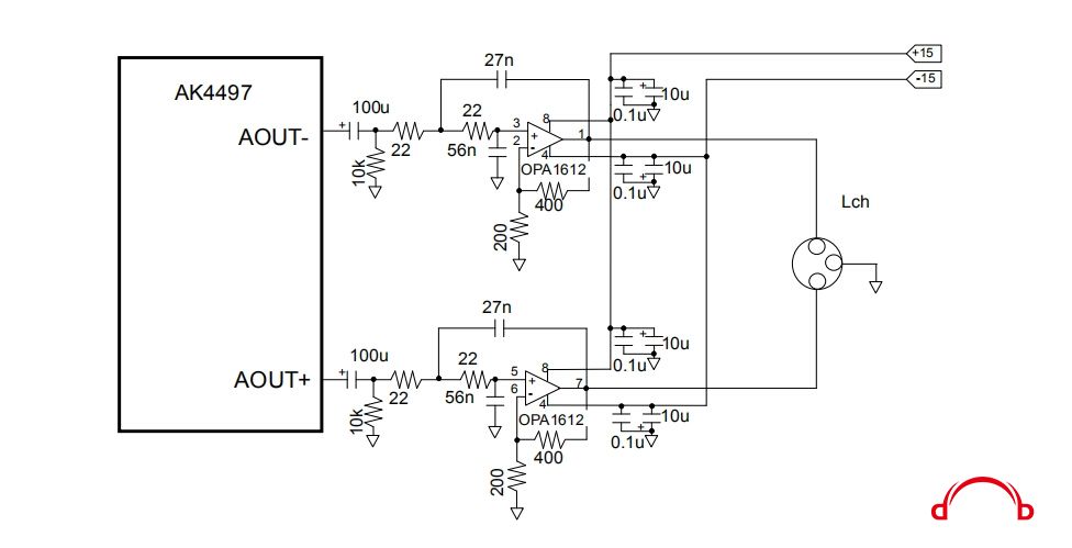

发表于 2019-1-14 20:44:47 | 显示全部楼层
wzchen 发表于 2019-1-14 19:57
你没有明白平衡放大的原理,平衡放大不是以接地为参考电位的。
        本不想再围观了,但是看到你们聊的那么起劲,我就随便放个DAC平衡输出的电路图吧
        以下电路图是最基本的DAC平衡输出电路,有最基础电子电路知识的朋友都可以看得懂
        实在不懂的,可以看看这个电路把冷端跟GND短路是什么情况
今年冬天很不冷

发表于 2019-1-14 21:14:30 | 显示全部楼层
        以 ...
你先要搞懂平衡放大的原理,这个电路的输出端冷端,即上面一半运放的1脚的直流电位等于零,交流对地的电位也是零,所以是可以对地短路的,再重申一遍,输出信号在热端和冷端之间,即在双运放的1脚和7脚之间,和地是没有任何关系的。即使这个4497的平衡电路,不管是热端还是冷端,都可以对地短路的,因为它们与地之间是没有信号电压的,当然,不能同时接地,因为同时接地就相当于把热端和冷端短路了。
