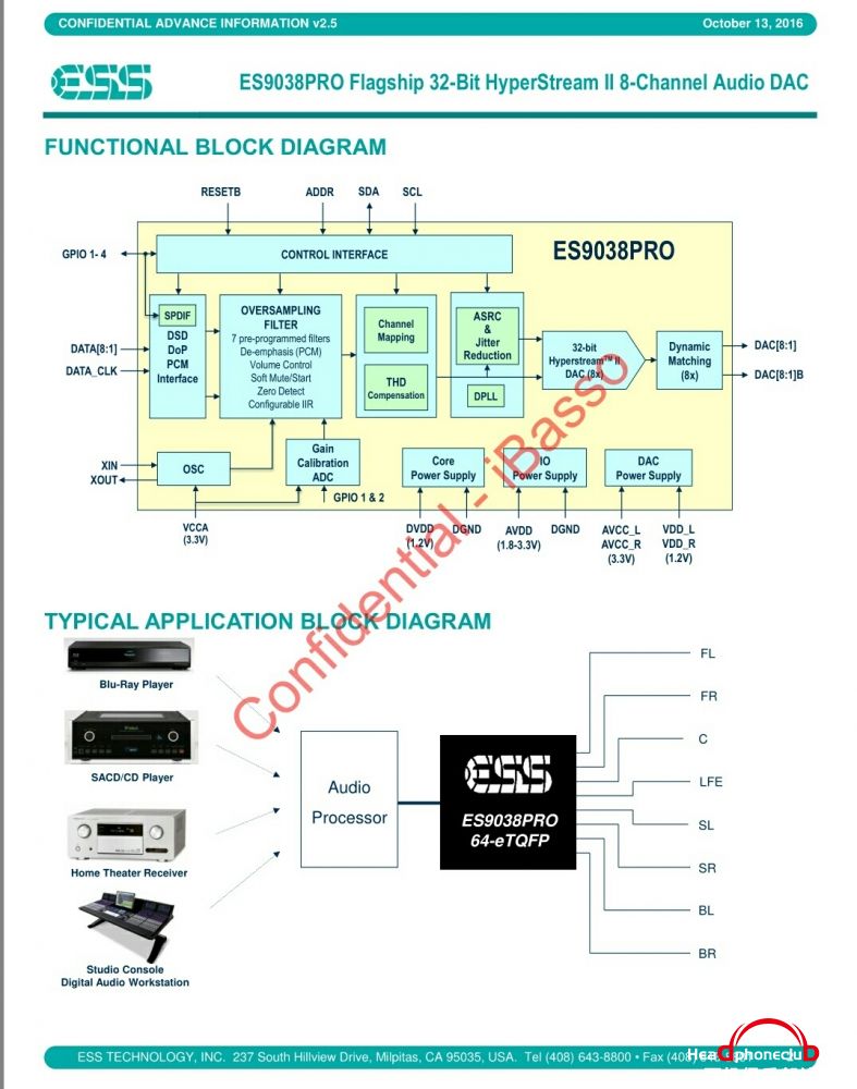

绕梁三日 发表于 2018-3-23 12:45
“打个比方来说,9038pro芯片,内部有超采样,可能就要到40多m,HQ升到dsd512也就22m。这样还要升一倍。换 ...
pcm升频dsd就不会走pcm的超采样通道了

发表于 2018-3-30 17:54:13 来自手机 | 显示全部楼层
看什么解码芯片,对于9038来说照样走。

发表于 2018-3-30 17:58:20 | 显示全部楼层
解码器收到的是升频后的dsd信号delta sigma硬解,如何走pcm 超采样通道?

发表于 2018-3-30 18:17:39 | 显示全部楼层
绕梁三日 发表于 2018-3-30 18:11
他是DSD解码芯片吗?
是,例如es9016

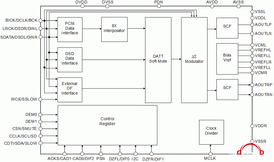

发表于 2018-3-30 22:13:55 | 显示全部楼层
绕梁三日 发表于 2018-3-30 18:34
你永远是正确的,好好找找DSD通道。
玩的高兴就好。拜拜。
研究了一下es9018 PDF, 你图中超采样是指dsd的50/60/70khz高频截止的dsd滤波器, 并非pcm超采样.  技术讨论学习而已,没有人永远正确    ES9108内置64个1bit并行处理器(D/A),按瀑布式阵列以指定的命令运行。6bit-SDM不是PCM,此bit非彼bit(PCM)。  AK4495也是跳过了pcm8倍超采样
