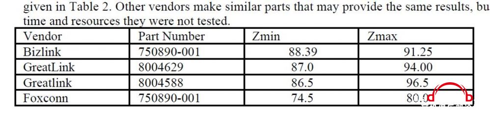

 楼主| 发表于 2018-3-22 10:25:27 | 显示全部楼层
在usb.org上下载的Intel公司写的USB平台设计指南中甚至还实际测试了4家厂商生产的USB成品线的阻抗。
除了富士康最小值略微低于规范误差下限,所以大厂还是严格按照规范生产USB线的。
根据官方文档的一些测试数据来看,USB线超过5米甚至3米就基本废了,而生产散线一般都是针对需要长距离布线的电气工程或者音响工程。所以,没有厂商生产USB散线。
但是,正规厂商生产的符合标准的USB成品线还是有保证的。不过自制发烧USB线这块我就不太了解了,目前还在学习中
