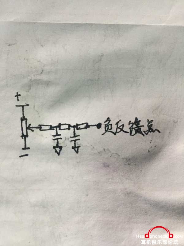

经过测试电容通过的电压大了失真会大幅增大,输出电容远比输入电容拉低性能
有没有试过从正负电源取电压,经过滤波和大电阻再输入到负反馈点的做法,我那个运放耳放就这样搞的,应该没你说的那些问题,但是是固定的,甲类开机加热过程中可能会有点波动
有没有试过从正负电源取电压 ...
我就是从负电源取电,因为电解电容有漏电阻的存在,这个施加的负电压会影响输入,导致输出端也有负电压。
不知你说的是怎样,我说的是这样到负输入点,可以到0的
你这个方法就相当于不加直流伺服,也不用负反馈对地的隔直流电容,即相当于反馈电阻直接落地,与负反馈电阻直接落地相比,就是多了一个可以调零(其实用其它方式也可以调零),这种方法输出中点直流电位是不稳定的,自己玩可以,但不能做商品机,另外,和我说的是两回事,我说的是在两个反向串联的电容作反馈落地电容时,在两个电容中间施加一个电压以提高性能,因为,电解电容没有一定偏压时,性能是很差的,当然,就像你前面说过,电解电容的工作电压与失真有关系,所以也不能太高,即尽量不要让工作电压接近其标称电压,最好留有一定的余量,这就是我在做KSA5时,推荐用50V的尼康KZ电容,而不用25V的原因。

wzchen 发表于 2019-5-5 13:41
你这个方法就相当于不加直流伺服,也不用负反馈对地的隔直流电容,即相当于反馈电阻直接落地,与负反馈电 ...
不知实际上ksa5这种高发热甲类的中点漂移会多大,应该远没静态电流那么大吧觉得,若是稳定性好的电路不会发生漂移

HYQID 发表于 2019-5-5 14:19
不知实际上ksa5这种高发热甲类的中点漂移会多大,应该远没静态电流那么大吧觉得,若是稳定性好的电路不会 ...
我发现作为耳放的话,例如KSA5,中点电位最好是绝对的零伏,任何微小的偏移,哪怕只有几个毫伏的漂移,听感也会差很多,主要是这个伴随信号的直流电压会吃掉很多音乐中的细微细节,另外,使得耳机的失真有所增大。其实这很好理解,给耳机一个直流电压,使得耳机的振膜发生了恒定的偏移,这样,振膜振动时两边受到的阻力就不一样大,既产生了非线性失真,另外,恒定的直流电压相当于一个幅度固定的噪声信号,幅度小于这个噪音的信号都将被掩盖。如果是功放推喇叭箱的话,中点偏移对声音的影响就没有耳放这么敏感,不过,要求高的话,还是加直流伺服比较稳妥,例如,Krell、高文等厂商都喜欢在功放中加直流伺服。
伺服电路让放大器输出的是运放的失调电压,难到0,但我画那种反而可以很准 那个噪音源的说法我倒觉得不会,信噪比没看到说有受中点电压影响的 前面那一说虽说也没看到有人将thd和中点电压联系起来,但也没见人测有   发表于 2019-5-5 19:27
