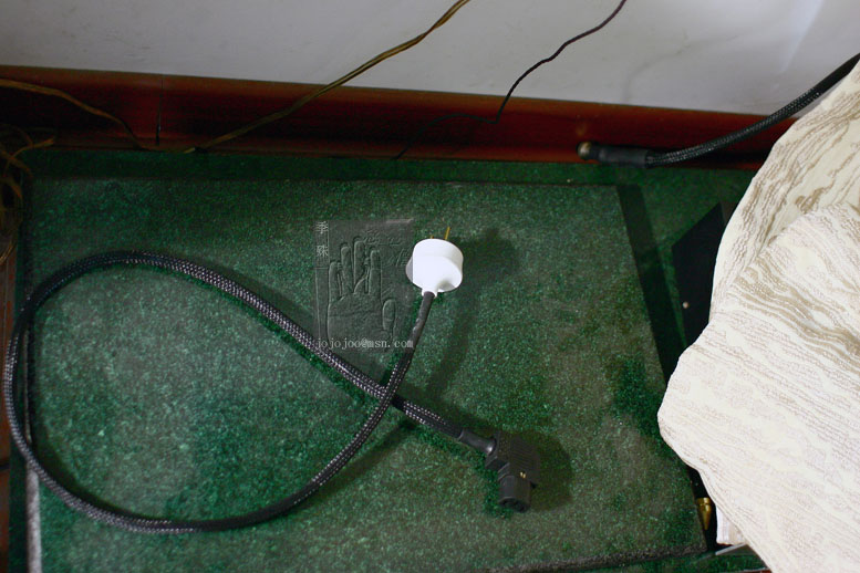

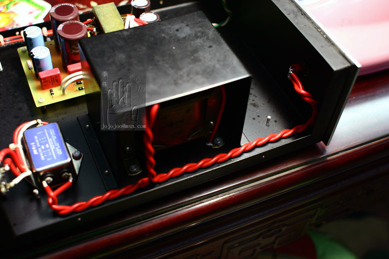

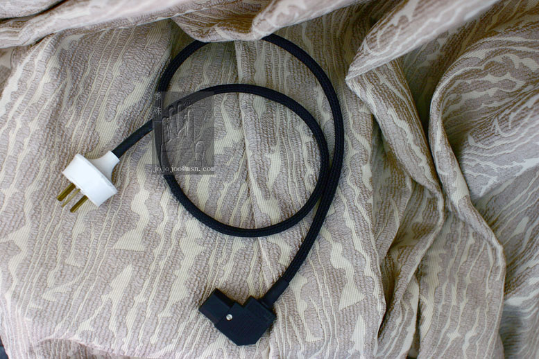

第一部曲 电源线之夏

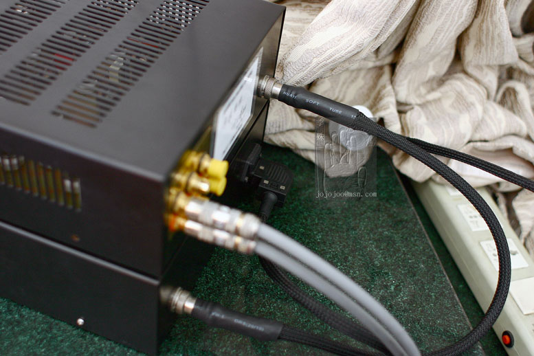

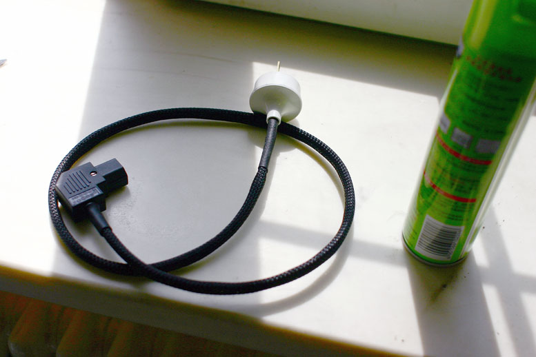

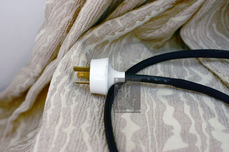

4首先我决定为8PR特制一条专用电源线,好在念苍僧当年有过大量制作做耳机升级线与信号线的经验,已大概摸索出改变线材声音走向的所谓秘诀,这次这条FOR8PR的电源线目的就是:一,增加低频量感与形体.二增加声音的韧劲与密度.三增加声音明暗对比(这点8PR原配的电脑电源线就很好,到底是老叶用来校声用的,不信可一试,不过要直接入墙,即使比其贵几十倍的高级电源线,也很容易让所有信息都太清晰,产生一种平面清晰的感觉,缺失了明暗阴影的层次感).

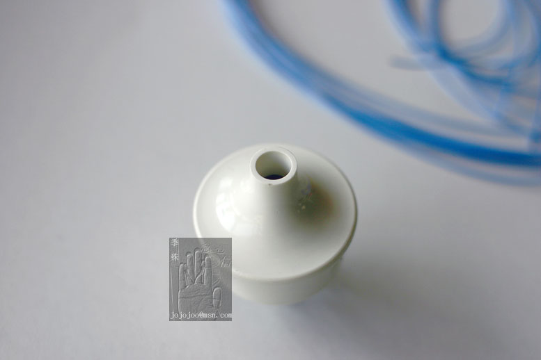

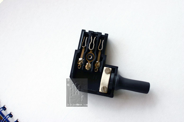

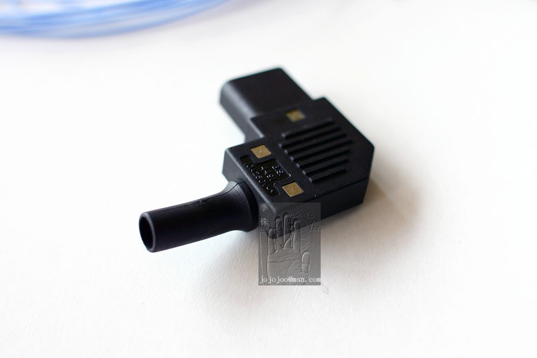

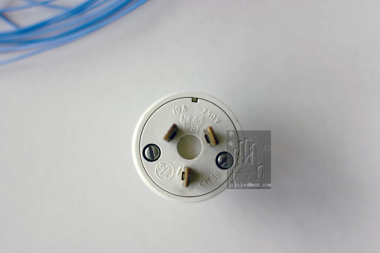

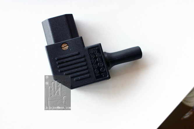

5尾插用一个德国货,头插也很有来历,是我第一台耳机放大器,SONY全木外壳公方TA70原配的白色插头(几十年前的机器原配电源线也是白色的,非常前卫),此插头用料非常好,内部也是压接结构,也正好对应我的国产墙插.

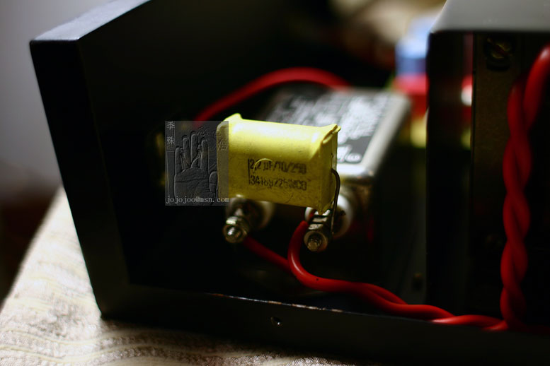

6这条电源线花了一个星期完成之后(一天只做一点,原来经常可以一晚上不弄完一条线不睡觉,呵呵现在激情没那么帅了),基础材料是OFC4N镀银线,电源线很少有采用银材料的,其实就是因为成本,线材厂家往往在旗舰级,次顶级的电源线上才舍得用上银子,可见线材成本有多么暴力,4N因为纯度不是特别高,高频轻易不会偏亮,反而会产生一定柔韧的感觉,并且铜银混和低频量感也会尚可,当然还要在编织,避震屏蔽等做相应补偿,此线从基础材料开始都是念和尚全手工制造,并不是用成品线改的,力求声音达到对声音的期望值.
7这根电源线一接上,第一感觉就是电流变大了,管子发热量立竿见影增大,好像把8PR的ECC82更换成了ECC81一样的感觉,我以前试用过的电源线都没有推力变大与管子热量明显增加的现象发生(没试用过采用银材料这种级别的电源线,看来银果然是电流最佳导体),银材对电流传输速度量感有莫大好处,声音各个声部的微动态都明显更有穿透力与冲击力,两端量感明显增加,全盘结像也鼓了出来,DT880S稍显扁平的人声口形立刻拱了出来,此线缺点是结像边缘不够犀利,解析力与透明度还不够顶班,优点是声音极富韵味和流畅性,耐听性一流.

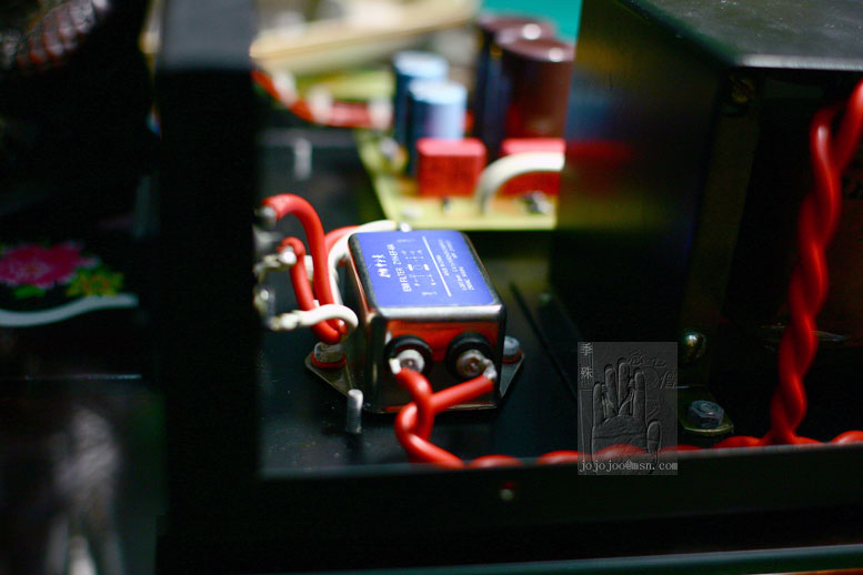

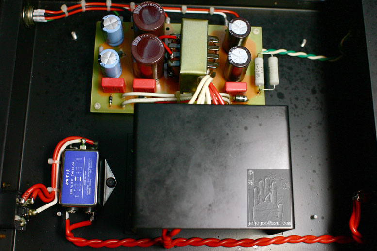

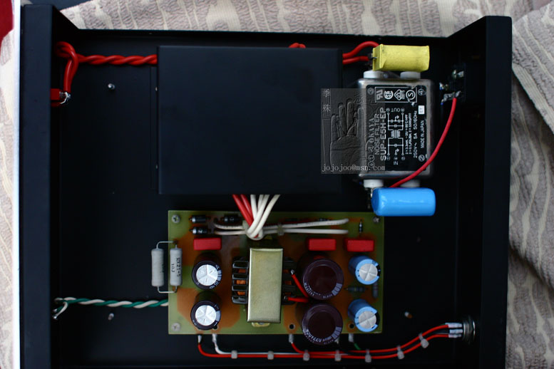

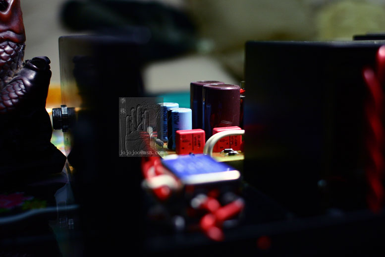

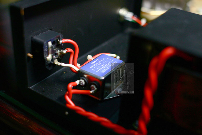

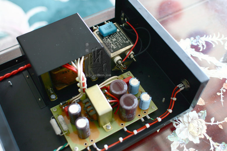

8老板与42版8PR并无滤波,42版8PR有二个变压器给到低压分别供电,而91版8PR除了一开始的几台,后来的都加了滤波, 保留滤波器这个环节主要是考虑更换更好的滤波器显然音质音色的改变是不可能避免的,但如果完全去掉滤波这个环节,8PR最初得校声平的平衡度会被打破.所以滤波环节予以保留,但要换一个性能更强的.
9 8PR内部这个小滤波体积就不敢恭维,和保险丝造成的一夫当关,多贵电源线也莫开的效果有异曲同工之处,并且这个小滤波外接大型滤波一起使用会造成双重滤波,但如果只通过它滤波,它的本身素质又是瓶颈.

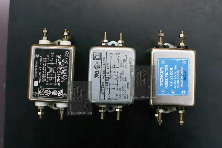

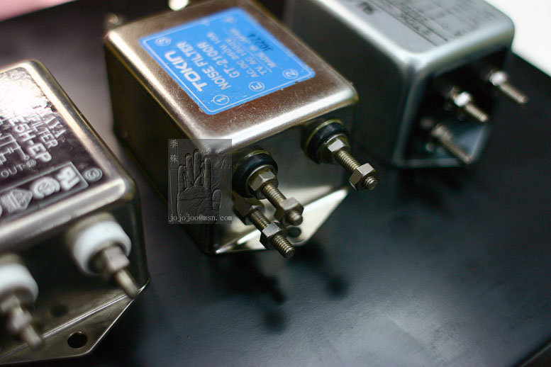

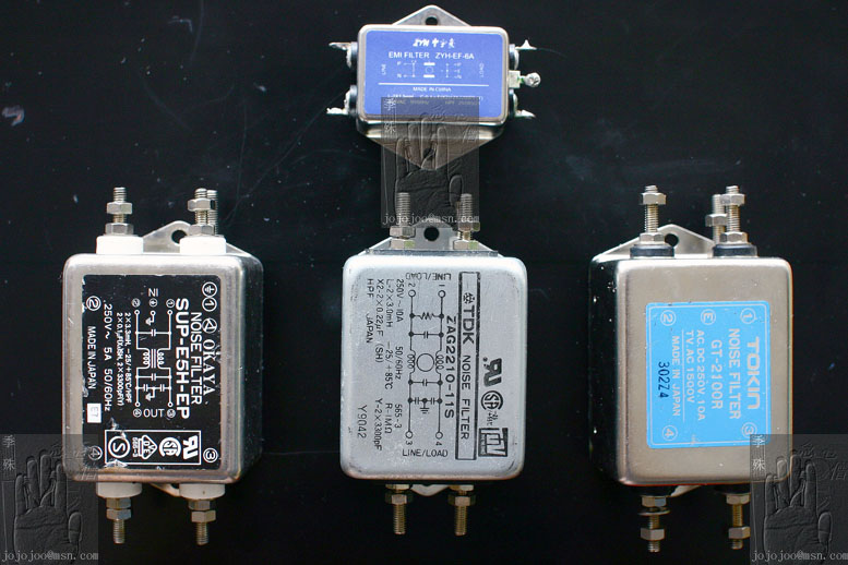

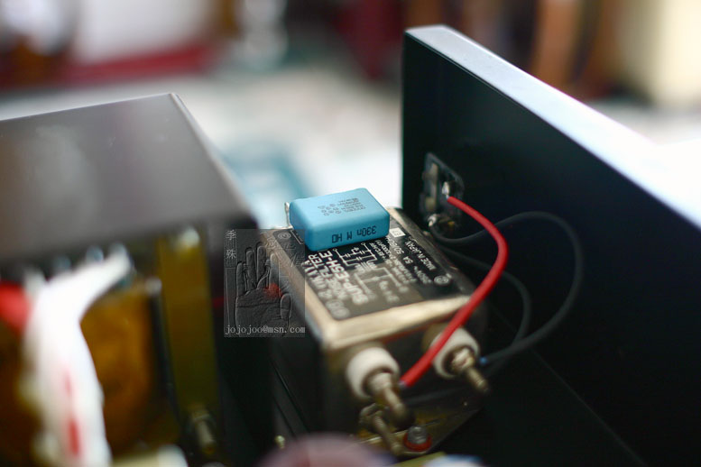

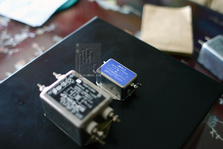

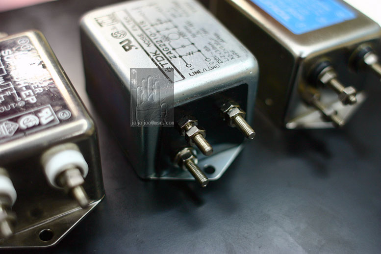

10念和尚在菜市场弄回了三台进口拆穿菜,分别是TDK,图立,与OKAVA,前面二者一般玩滤波的都知道,非常有名气.
11在同样体积的情况下,TDK,图例的滤波都是10A滤波,而OKAVA的是5A的,这么大的5A滤波倒是比较少见.最罕见的也是OKAVA的滤波,在市面上比较少,而TDK与图例则非常常见,既然玩把就玩个冷门的,想必TDK与图例大家都很熟悉,其实OKAVA虽然名气不大,但也绝非可怜的日本乡镇小厂:OKAYA (日本冈谷电机株式会社)于1946年成立,主要是生产各种电路元件,电子显示设备,其生产的保护性元件在全世界享有盛誉。
128PR原配滤波是一个国产叫宇豪的滤波器,虽然滤波量”高达”6A,但是体积非常小,几乎比这几个滤波一半还小,老叶隔离牛里面用的滤波也是这个牌子,20A容量却还没有OKAVA的5A体积大,这个牌子真让人有点晕.,
13滤波的过载量应该比机器本身电流量大的越多越好,8PR电流是1A多,老叶用6A滤波余粮已是比较足够,10A用上余粮故然非常充足,但体积这么大的5A滤波本身也说明了它的素质,权衡利弊,念和尚还是采用了5A OKAVA.

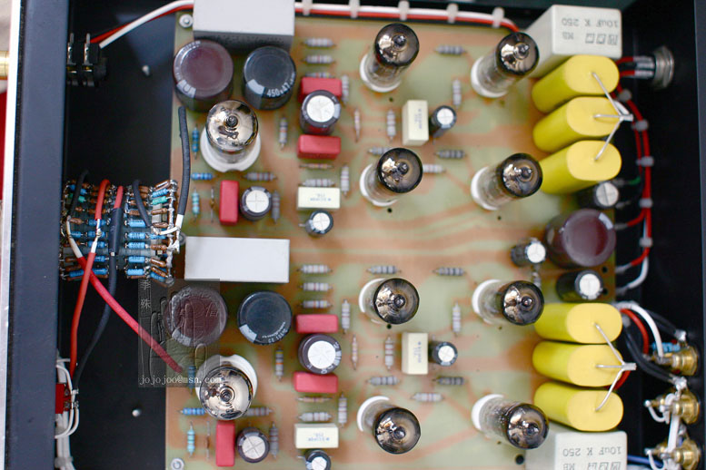

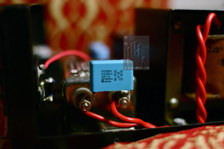

14在一个一分钟三声惊雷三个霹雳的夜晚,念和尚开始了修炼悲鸣神掌之旅,手艺不好用了两个晚上业余时间搞定,不但锻炼了手艺,陶冶了情操,还切身体会到了什么叫雷雨之夜(还对着电闪拍了百多张照片,就3张勉强能看)

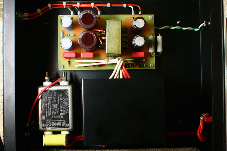

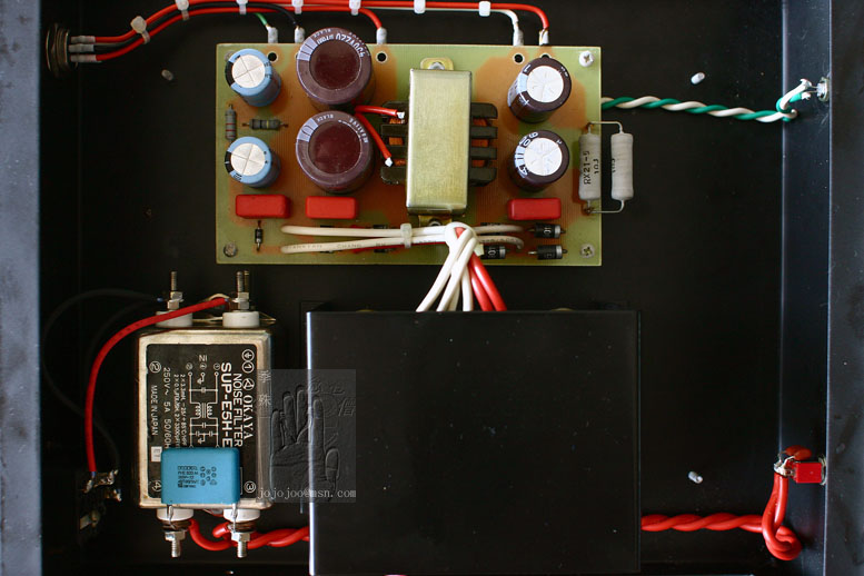

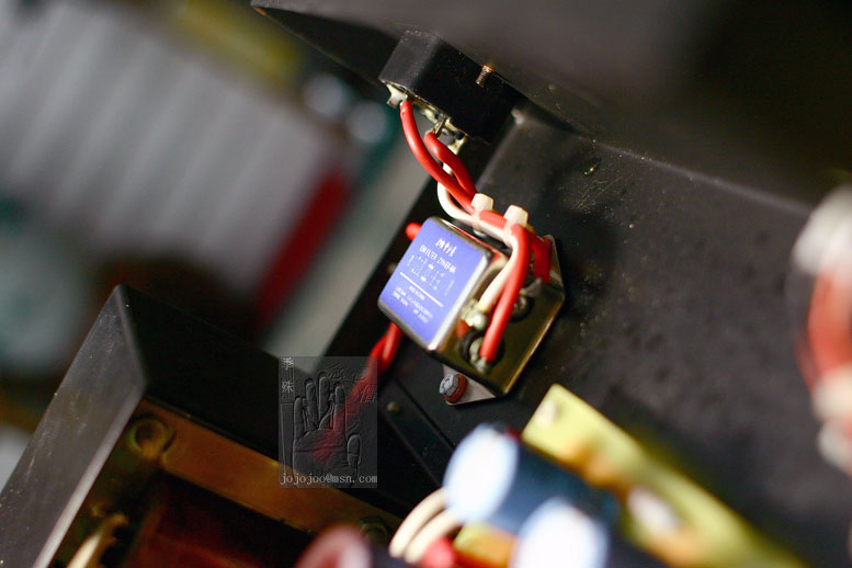

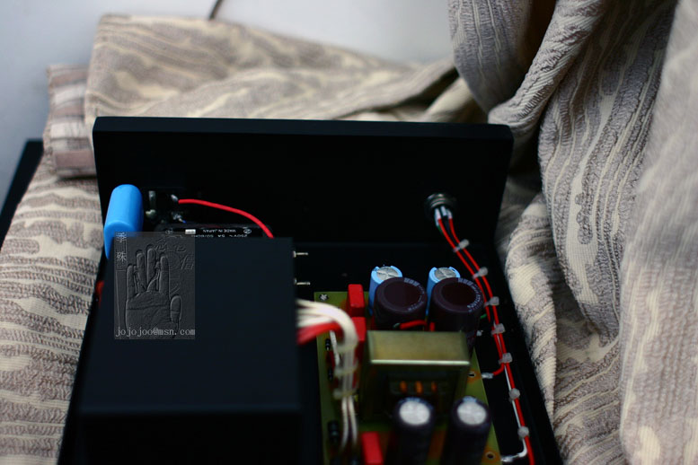

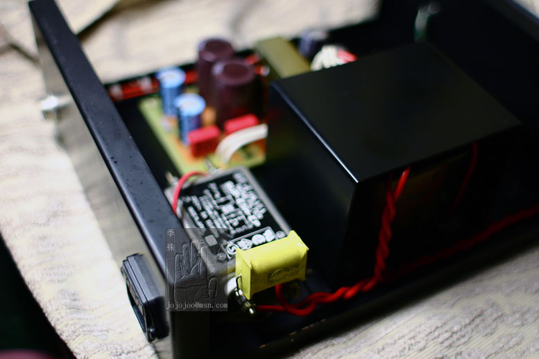

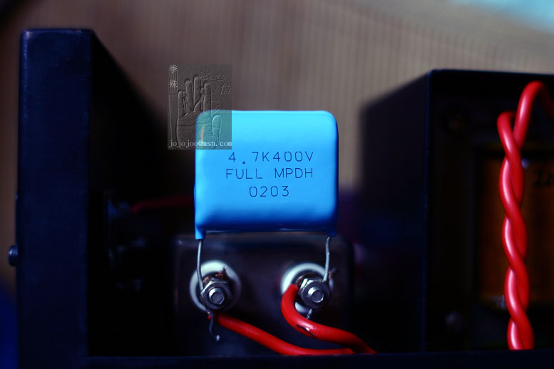

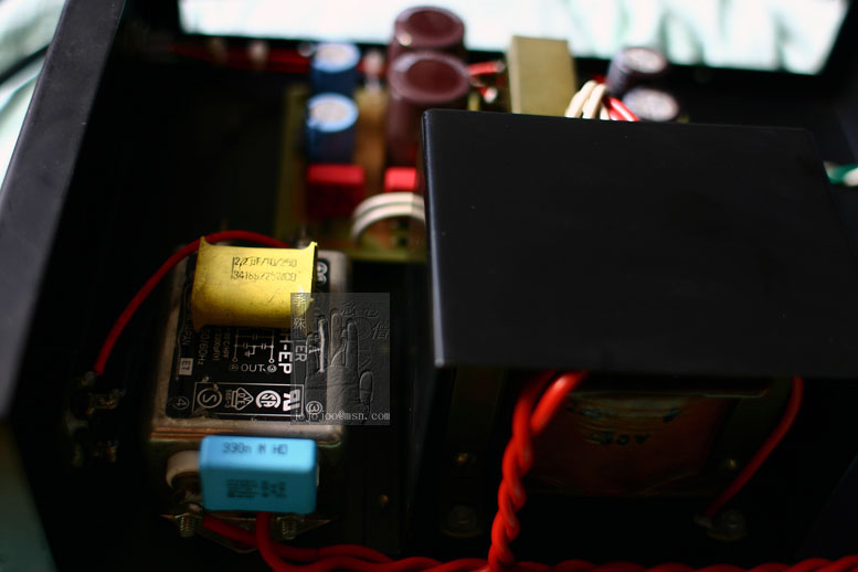

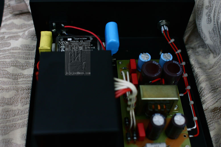

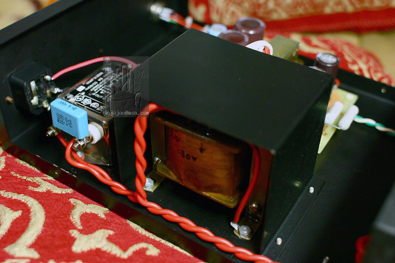

15不但安装了滤波,还在滤波输出部位并联了一个蓝色瑞典RIFA电容(我手里最好的电容了,RIFA电容的声音与质量不用贫僧讲经了吧哈),此做法其实有班门弄斧之嫌,偷学了老叶校声的做法,老叶隔离牛在滤波器之后的稳压变压器输入与输出端都并了一个大号白色(就是EL91标准版8PR前置那个奶白色大ERO电容)2.2UF ERO电容,我没有这么好的电容,力所能及在滤波输出部分并了一个,让高频更剃透点。
16 滤波是比较方便的螺丝拧接方式,从电源插座到滤波器那一小段换成了镀银线,不过念主持手艺属标准半路出家,基本功差了不是一点,还是弄了很长时间才对接触面积比较满意(不过考虑保险丝的头发丝接触面积,晕.)

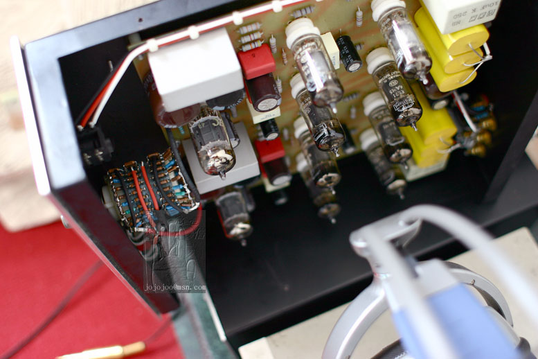

16.1 8PR内部电源机线是有湿泥材料的粗心电源线,小日本的老机器经常采用这种电源线,此种电源线结像稳定犀利透明,并不一般,所以没换成镀银线,因声音没有这种线的声音在听感上清晰透明.
17 开声试验,声音变化如下:有点加了隔离牛的稳重感觉,声音结像更有被 定 在那的感觉,低频力度与声音的重量,结像的实体感与声音的厚度都有明显的变化,我把前置管更换成得率风跟感觉到的是密度增加,但是厚度反而更瘦了一点(就是线条更犀利了,脂肪更少),并没有这种实体厚度感的增加(原配小滤波估计内部电容等链接角是很细的,虽然高达6A,但是电流实际带宽并不大,因此声音发薄)。
18 声场:边缘,框架,延展,具有了更逼真的存在感,信噪比有可闻提高,更纯净了一些,弱音细节多了不少,唱片中不少录音棚的声音都冒出来了,类同与把前面管子换成风跟那种纯解析力的增强。
19 最大的惊喜还是歪打正着,特别校声FOR 8PR电源线都没有治本(可能和保险丝的制约也有点关系)的低频有了我更倾向性的那种变化,坚实垂直了不少,低频终于有了一点 棍儿 的结像感,在声音厚度与重量上终于有点我前阵子听过的老麦精图旗舰前级声音的影子了,那个声音真是一听忘不了,那个低频真是走到天涯海角还在折磨老衲,造孽啊,孽缘啊,缘分啊.
20 总体来说,更换了这个比较高质的滤波器后对中低频的改善是最大的,随之而来的就是高频没有以前那么飘了,像有了根基一样徐徐攀升-有了力量-并不是上环那种被压抑囚禁的感觉,如果是那样本小庙主持会立刻把这个滤波顺着窗户扔出去的,当然砸到花花草草就不好了。
21 后来我发现在滤波处并联不同的电容,其听感上的变化几乎不下于一条高级电源线带来的声音改变,并且可以用不同电容调声,不同电容在音质音色上的听感差别非常之大,和玩不同的电源线效果差不多,但要便宜太太多了,但如果在滤波输出,输入部分各并联一个电容,可能是因为香炉过多,声音反而没有只在输出端并联一个电容在听感上出色,而一个电容也不并,又不如在输出端并联一个好声,等下次去大菜市场是贫僧会多买几个顶级鸡精电容并到上面试一试改变(此章节多看图即明白).

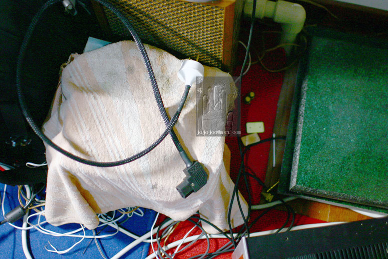

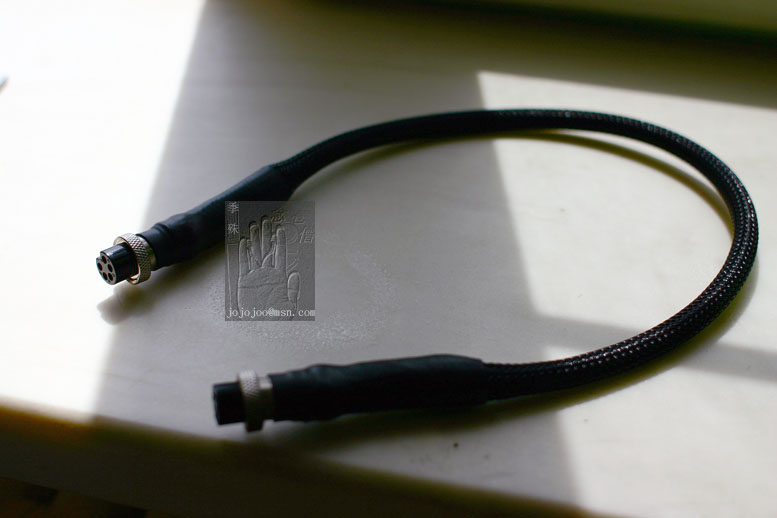

27 在电源北斗阵当中,还有一件器械有一夫当关,万夫莫开的气势,它也是离放大电路这个阵眼最近的电源道具—8PR过机电源线.
28 贫僧使用祖传独家秘法—念式乾坤飘溢神指对这条电源线进行了全面的植皮大补校声火锅烂炖处理(此段纯粹搞笑,不用参考)…之后……^_^
29 改变立竿见影的超过了预期.
29.1 在声音明显加厚的基础上,又多了一层韧劲,重量感立竿见影的增强,在播放人声时,声场与中频产生了极好的剥离效果,声场的真实感又升了几级,更加真实的距离感带来更无拘无束的体验,声场明显变深,令念苍和尚听到了更多以前没注意到的”声场信息”,(而且很多信息是来自前面的),尤其是声场外圈边缘部位的信息,全频率的结像实体与线条都有更加透明与更大密度力度的表现,但高频的冲劲被稍拽下来一点.
30声音的质感,量感大增,尤其是低频的量感,强悍了不是一点半点,厚度也明显增强,最难能可贵的是线条边缘也更加清晰了一些,甚至可以比拟前面两部曲和起来的效果,背景的宁静程度也明显增强,声场内的空气感更扎实稳定,仿佛能听到录音设备的更多回音.
31 此小小一条电源线带来的改变,大于我前面三部曲的任意一项,差不多是两部曲效果的总和,可以说几乎赶上换得率管子带来的改变比例.
31.2 说实话,确没有想到这条过机电源线影响会如此之大(我最开始认为这套电源系统中保险丝的影响应该是最大的,因为它是维系电源线与变压器之间的的唯一桥梁),到底是离放大部分最近的咽喉部位.并且这种变化还是在我更换了前面三部曲的基础上再次产生的质变,我有两张明敏的老录音,录制的效果很一般,甚至可以说差,此时听起来焕然一新,本来模糊的地方都清晰玲珑起来,看来线材厂家漏掉了分体器材过机电源线这条挣钱的新大陆海岸线(当然几乎每个厂家的分体器材插头都有区别,这点也很不好搞).
31.2 看来,这条线才真正打通了8PR电源内息的仁督二脉,因为之前三部曲所做的所有努力,还是要经过这条线才能进入放大电路,此线才是真正一夫当关,万夫莫开,任你前面的电源线,电源周边处理的再强.HIFI八阵图果然环环相扣,互相牵制,虽令人眼花缭乱,但如能透过层层复杂迷雾,发现对全局影响最大的阵眼,破阵亦非难事,万事相生相克,五形俱变,阴阳轮回乃宇宙规律(靠,老衲说话越来越像香港HIEND杂志的风水先生们了,此段可不参考)
32 如果用非常发烧的手法用料制作一条8PR过机电源线,声音必还有更大的多之提升余地,只是念苍和尚现在太懒啦,损耗真元用”大手笔”做这么一条电源线还只能FOR 8PR,可玩性过低.

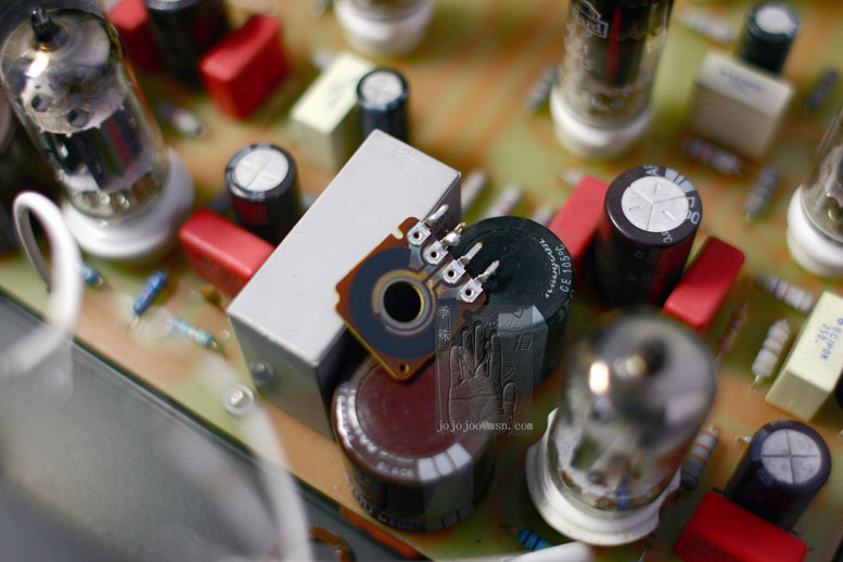

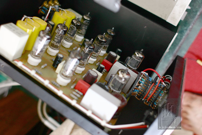

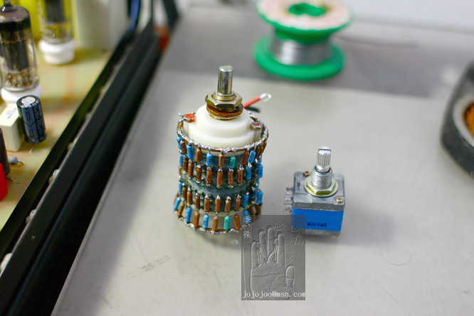

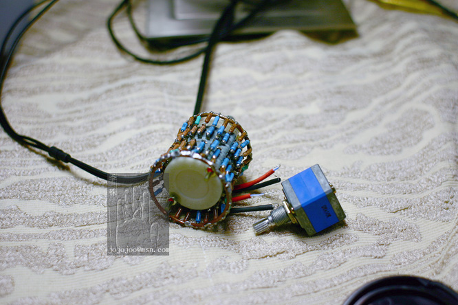

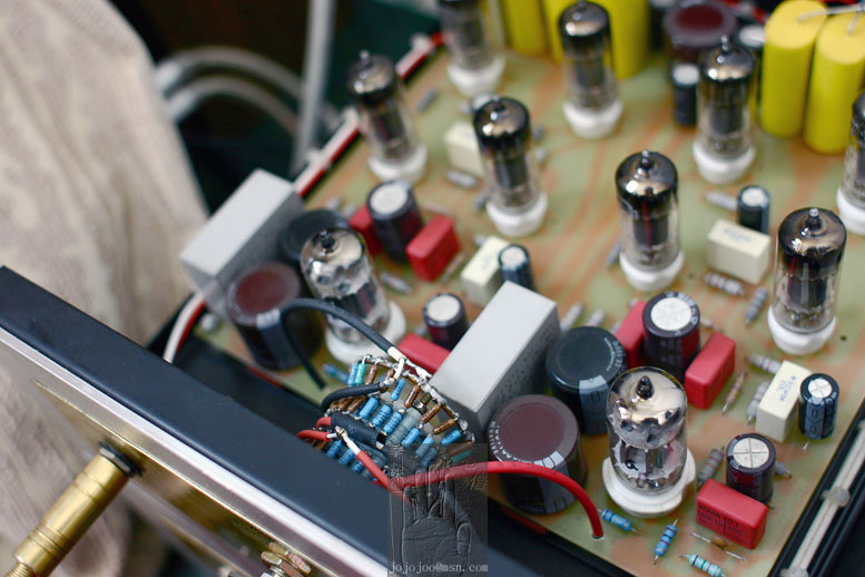

第五部曲-电位器圆舞曲

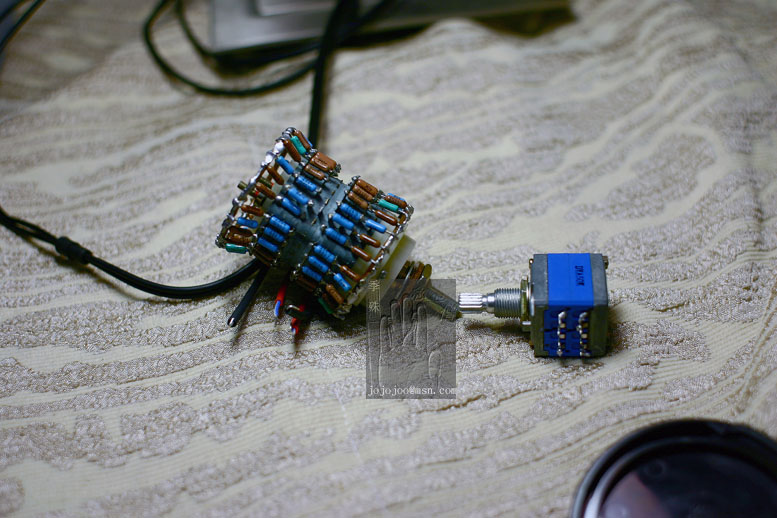

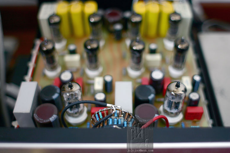

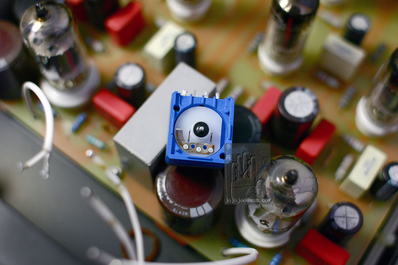

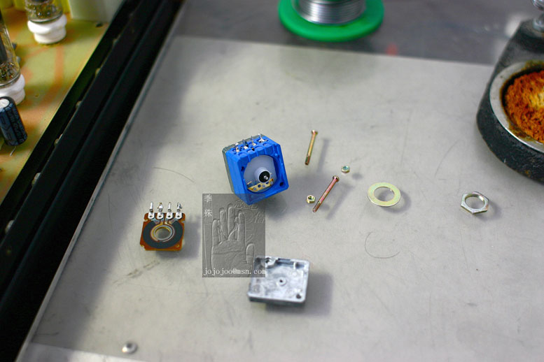

33 电位器,信号要完全经过这里,任你前面的信号线是几千几万级别的,还不是要经过炭膜的层层剥削? ”价值几万元的信号” 线经剥削过后还能剩下多少钱的信号?

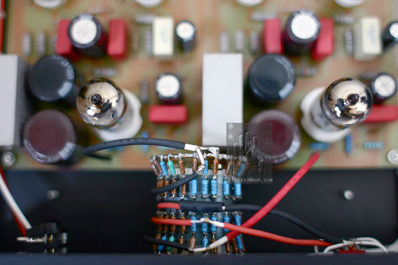

34 网友leolss兄弟帮我用国产卫星牌的2X23级进密封开关, dale电阻做了一个50K级进电位器,级进开关这牌子大概没人知道,我也没听说过,一查询,原来不是乡镇企业或三无企业啦,就是上海无线电九厂: 上海卫讯电子有限公司(原上海无线电九厂),是电子工业部定点生产波段开关和低频联接器的专业企业,积40余年的生产经验,始终确保产品质量在国内同行中领先一步。本公司卫星和SAT商标的品牌效应声名卓著广泛运用于军工、航空航天、电工仪器仪表、教学实验仪器、汽车、家电等领域。多次获得航天部、军工部门的嘉奖。
35 8PR差点就装不下,严格说是毫米之差.
36 我还以为声音会变的一下子过于凸出透明度,连带的缺陷是不耐听,刺激,薄,未想到透明度只是增加了一点,让乐器的光泽更明显了一些,远没我想象的那么伟大,也可能是因为我前面的4部曲已让8PR产生了够多的变化,抑或是老衲焊工太差啦.
35 其带来的最大的改变竟然是声音变的润滑,鲜美起来,并且声音反而更厚了(可能和D电阻属于比较厚声的类型有关),声音的颗粒和毛刺几乎完全消失,声场的深度,三维感,空气感又冒出来不少,润滑甜美的声音一下子就把贫僧给迷住了,很久没听到这么有感染力的声音了,尤其是民歌,那种柔情蜜意,圆润淳美的嗓音带来的感动一下子涌上心头,音符本来凹凸不平的缝隙,表面纹路都有种被填满的感觉,感觉原来的声音比较干瘪,声音不够绵密,有微小颗粒感的断层,而现在的中频,是如此饱满,婉转,乐器如此丰满.
36 连贯润泽自然的声音,好像加了层油水的感觉,听人声让我一再想起小奥非师,数码器材仿佛变成了模拟器材^_^声音终于出现了肉感,这次才真正的找到了点本片片头麦精图前级的那种牛肉的感觉(那台麦精图说牛筋更合适,但现在的8PR还只是肉的感觉),确有了些顶级器材声音走向的影子,前几天试验了几台不同年代(包括最新出的)万元上下的公方,都是表面解析力较高,但是数码味太重,典型的机器人在唱歌,听540G要刺的我耳朵出血,而试验了台山水的老旗舰公方,给了我极大的震撼,声音就是那么的模拟润泽,又不缺乏强大的解析力,力度密度又排山倒海,广阔大气.
37 8PR现在整体这种好像涂了层淡淡油彩的音色,搭配HD540GOLD,不禁让我想起了曾听过的最高级耳机系统那油光四射的音色.此级进电位器带来最大的声音改善,原来并不是我之前想象的清晰,而是声音的油润丰满自然.
38 我这个8PR最开始的声场是宽度大于深度,现在的8PR经过一系列调整之后(包括最新承放与摆位),声场的深度要大于宽度,这也是念和尚个人偏爱的耳机声场类型,(题外话:这也是念和尚为什么如此不喜欢K1000).

阿念,说实话,你这个尾插很戆,为什么不让俺无偿捐助一个呢?
立體聲之友專訪(連載9)———不聽老鼠言,吃虧在眼前:
2005-6-20
发表于 2005-9-7 14:02:14 | 显示全部楼层
有前辈的磨机经验在此,偶等后辈真是受益不少。
223
254
254
 楼主| 发表于 2005-9-7 14:50:56 | 显示全部楼层
下面是引用chrisalex于2005-09-07 13:34发表的:
我手里也有几个不错的拆船菜,包括陶瓷外壳的很坠手,单看外表用料这个插头确最简陋,采用这个头子的决定性原因其实是因为---它是全新的,因为用YLJ插头给8PR做电源线感觉怪怪的,我用这个头也做过别的电源线试验,其实这德国头效果还不错啦,只是看着俭朴一些,另外这个系列的头也有直头型号的,只是我想让这条电源线另类一些,以配合另类的头插^_^
