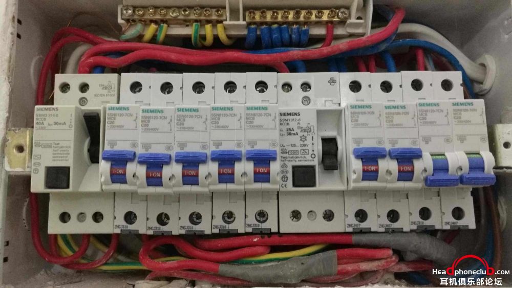

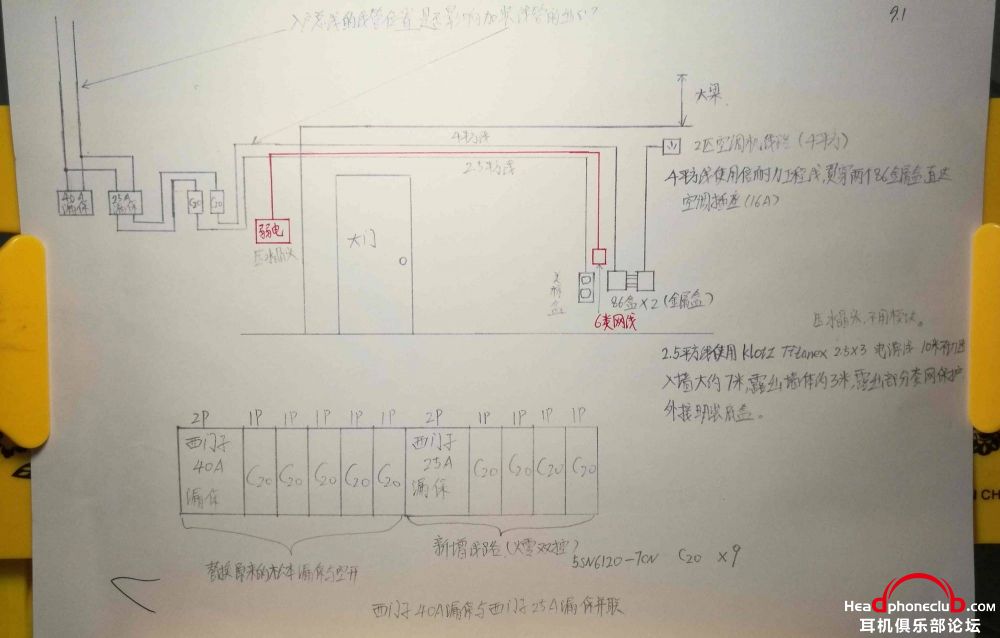

我是用KLOTZ 3*2.5平方电源线作为入墙专线的。另加一组倍耐力4平方工程线备用。使用西门子的漏保和空开。

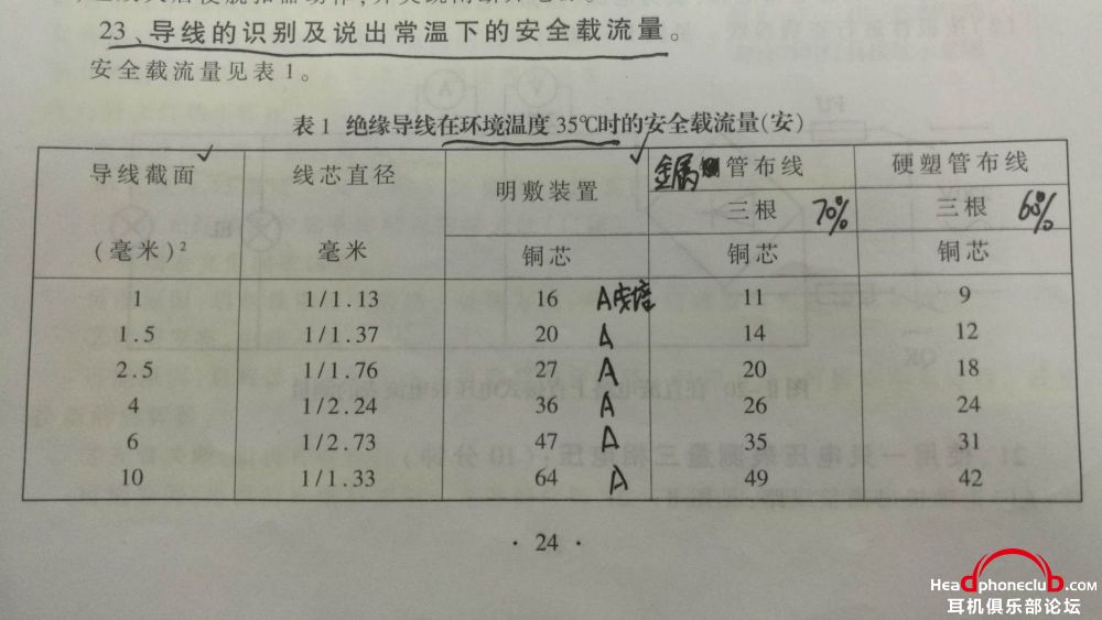

表后的空气开关更换对设备听感的影响,还不及最接近设备的那段电源线影响明显。
我没有换供电局标配的梅兰日兰C32空开。因为这是跟6平方入户线在环境温度35°C时绝缘导线安全载流量的数值匹配。
