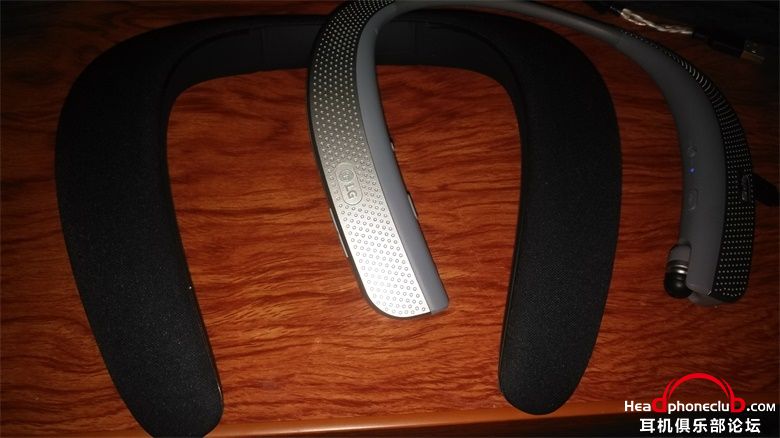

 楼主| 发表于 2018-5-12 18:58:12 | 显示全部楼层

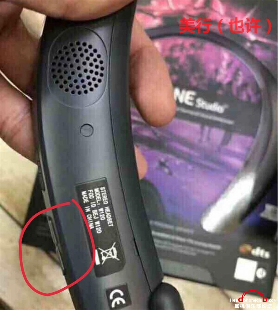

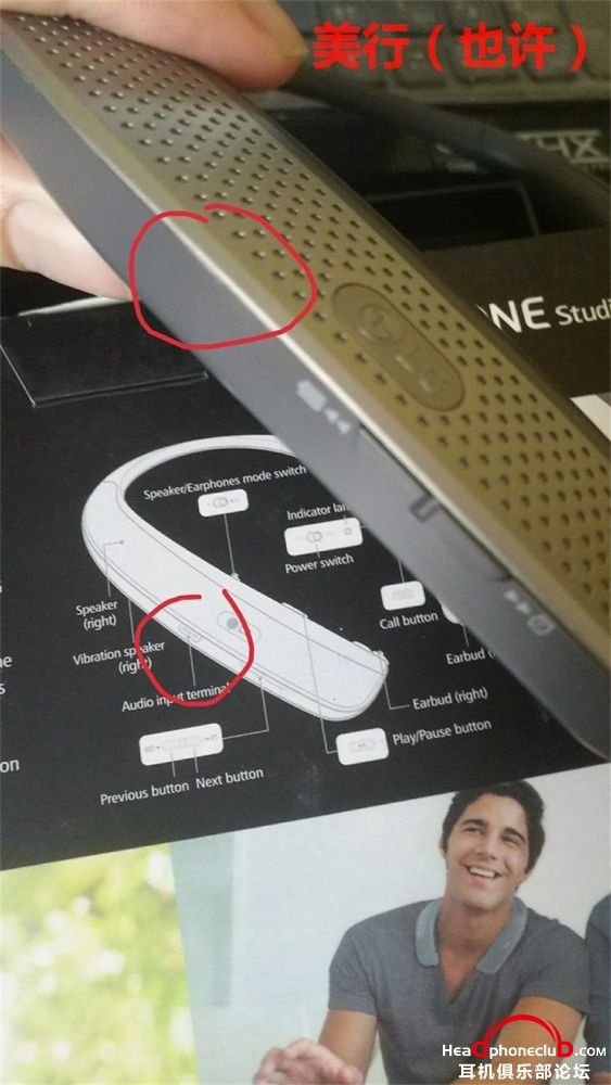

首先lz先说下闲鱼上所谓厂货,经过lz研究对比甚至实际购买之后已经有了结论,本来收到这些低价厂(假)货之前lz以为lg和jbl各有两个版本:厂货(高仿)和低仿。但实际收到之后发现低价lg只有一种版本(所谓国外行货),jbl则只有低仿和超低仿,这几个和真货之间都算很好分辨,下面会详细对比讲解。
开始是lg hbs-w120,不注意的话所谓美行和国行的w120几乎发现不了什么大区别,基本功能都能实现,无非就是包装不同。但是对于lz这样对3.5输入功能有点较真的烧友就是直接的区别了(虽然实际到手之后会发现这个功能只能说聊胜于无,这个后面介绍功能的时候再提),从外就是国行的音量调节是滚轮式的,所谓美行是按键式的,咋一听好像都可以对吧,反正就是调个音量,然而其中也隐藏着一些“猫腻”,一样后面介绍功能再说,这里只提外观区别。至于做工区别,只能说国行接缝细节控制的好一些,其余质感差距不大。

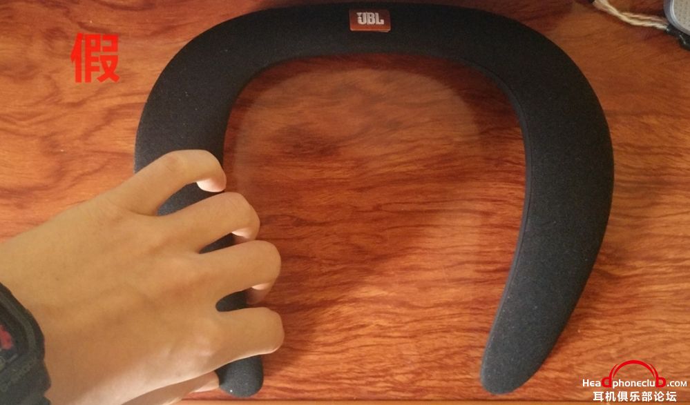

 楼主| 发表于 2018-5-12 19:03:48 | 显示全部楼层
然后说说jbl soundgear,这个就有趣了,因为仿的功能比真货还多,除了蓝牙以外tf卡和盘播放、3.5输入俱全,超低仿说是双单元,低仿宣称和原厂一样是四单元,lz没有拆开看过,所以姑且不提商家说的是真是假。此外假货左边按键多了一个,而且后面没有导向孔,更搞笑的是logo反了,好吧,也许人家是故意的呢(滑稽)

 楼主| 发表于 2018-5-12 19:05:19 | 显示全部楼层
言归正传,先来说说佩戴重量:jbl真 略>jbl>bose>lg=lgLz不算文弱,甚至之前也有健身的习惯(但是现在懒了),Jbl我大概佩戴个个把小时之后,肩膀就会有明显的负担感,lg则是带着出门走个半天都没啥感觉;bose大概介于两者之间,看一场大片下来ok的水平。
关于佩戴不得不提的一点还有弯折性jbl整个硬邦邦的,几乎毫无弯折性可言,所以佩戴的贴合度以及便利性比较一般,要带进去必须让缺口正对着脖子;lg相比可以说弯折自如,基本什么角度都能戴进去,收纳也方便很多;bose再次介于两者之间。

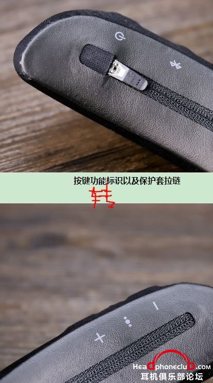

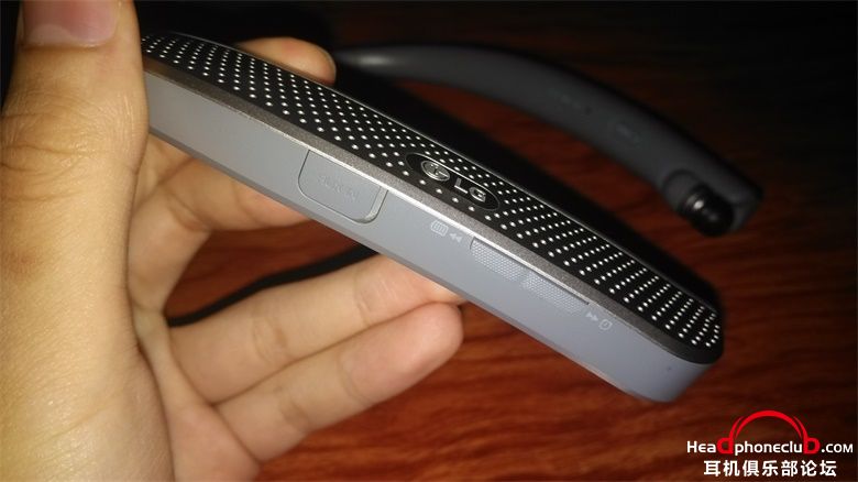

接下来谈谈使用体验:这三个喇叭都有比较明显的指向性,也就是头的位置改变也会使感受到的声音改变,最好的位置当然就是当头在正中间的时候,简直是坐姿矫正器,特别对lz这样对音质比较在意的人而言。既然提到了指向性,那么就一定会涉及使用的时候对外界感受以及对周围的影响,之前有测评说对外界的影响不大,隔个两三米就几乎不可闻了,lz只能说声音离远了是有减轻,但是绝对做不到不影响的地步,除非音量开得超小。而使用者在正常音量下听音乐的时候,对外界的声音也是有明显的隔离效果的,比如lz在听音乐的时候,一米开外朋友对我说话我是听不清的,一样是要暂停之后才能交流,这个就牵扯到了按键设计了,下面具体说说。
Jbl原厂和bose的按键概念十分接近,左边音量加减+播放暂停三键设计,右边开关+蓝牙配对双键设计,其中长按音量加减是上下切歌,但是这样就没有了快进和快退功能,稍有不便。而假jbl则是将右边电源键移到左边,一定程度上使得盲操困难度增加了。而lg按键最为丰富,几乎所有功能都有键位独立出来,盲操无压力,而且音量滚轮是段落式的手感比独立按键好很多,此外滚轮还能按压,双击是静音(不是暂停,暂停\播放键在内侧),按压之后上下滚动是选择eq,有标准,低音,高音三种选择,这里就要提一下美行(也许)lg音量加减也是按键而非滚轮,而且lz到手这台按键松松垮垮,然后就失去了eq调节和双击静音功能。只能说lg在设备人机的设计上非常下功夫,实用性上胜过对手不少。

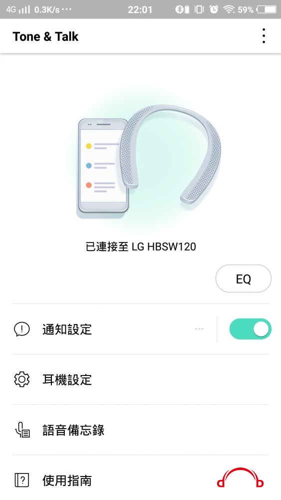

Boselg都有自家的app搭配设备使用,jbl貌似还没有,当设备链接上手机的时候,lg会显示电量图标,而另外两者则只有普通的蓝牙连接图标,不得不再一次赞一下lg对使用细节的用心。连上appboselg可以说是功能全开,lg甚至可以语音读出qq或者微信收到的信息,不过用外放的时候听到这个还是挺尴尬的。顺带一提美行(也许)lg能用app,但是在eq调节的那个地方是灰色的,点不了也改不了,但是国行连接的时候没有这个问题。
