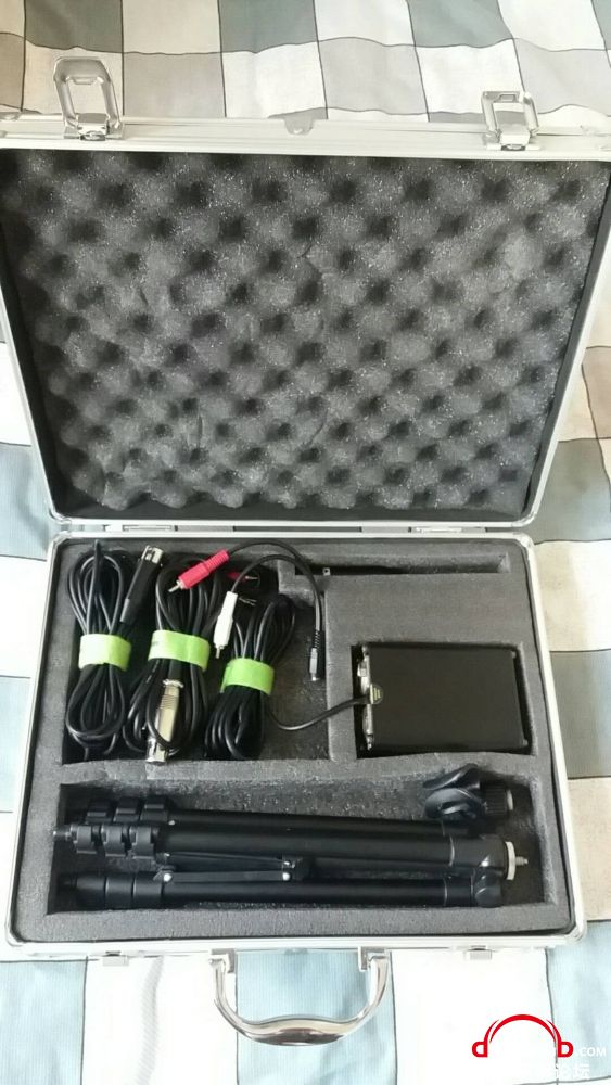

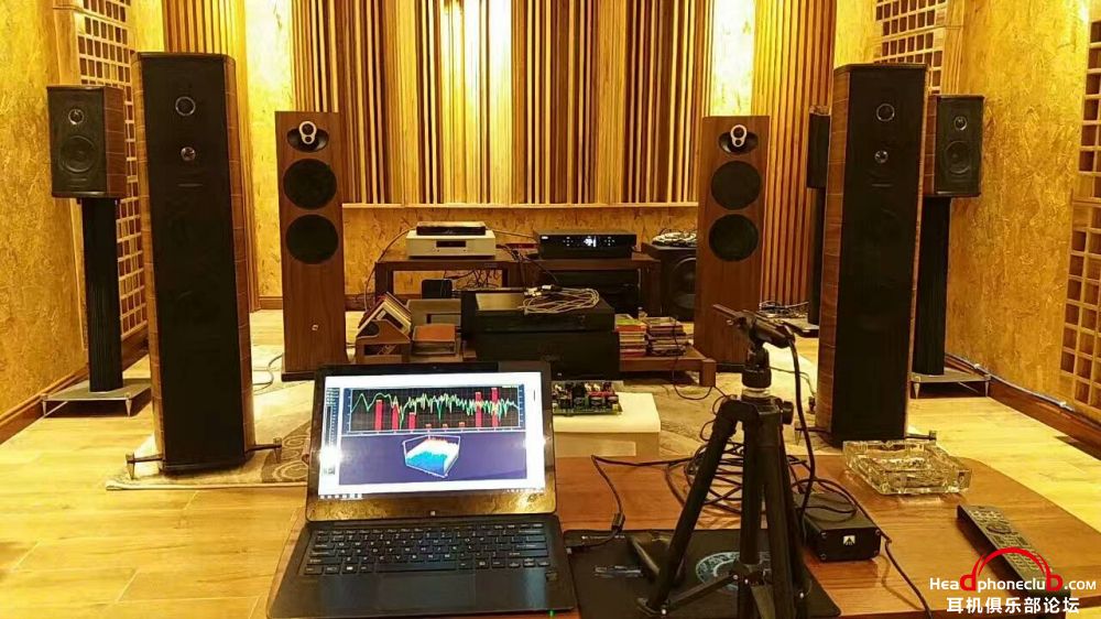

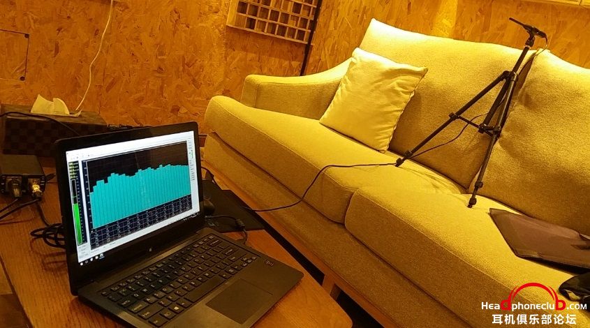

一。仪器的组成,测量摆位,测量的时候麦克风摆在皇帝位置,麦克风对准前方,如果是影院测量垂直测量。
二 。USB接上电脑,信号输出连接到前级或者直接进功放,前级音量需要调到一半以上,打开电脑测量界面如图

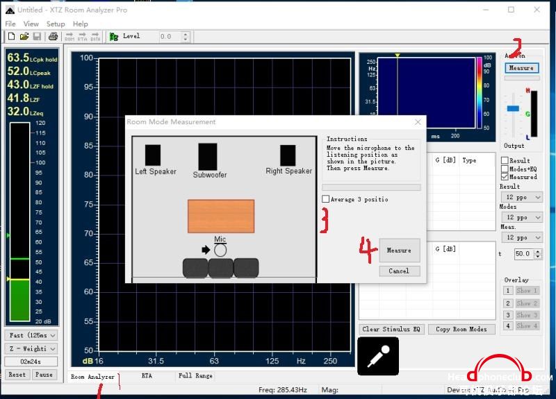

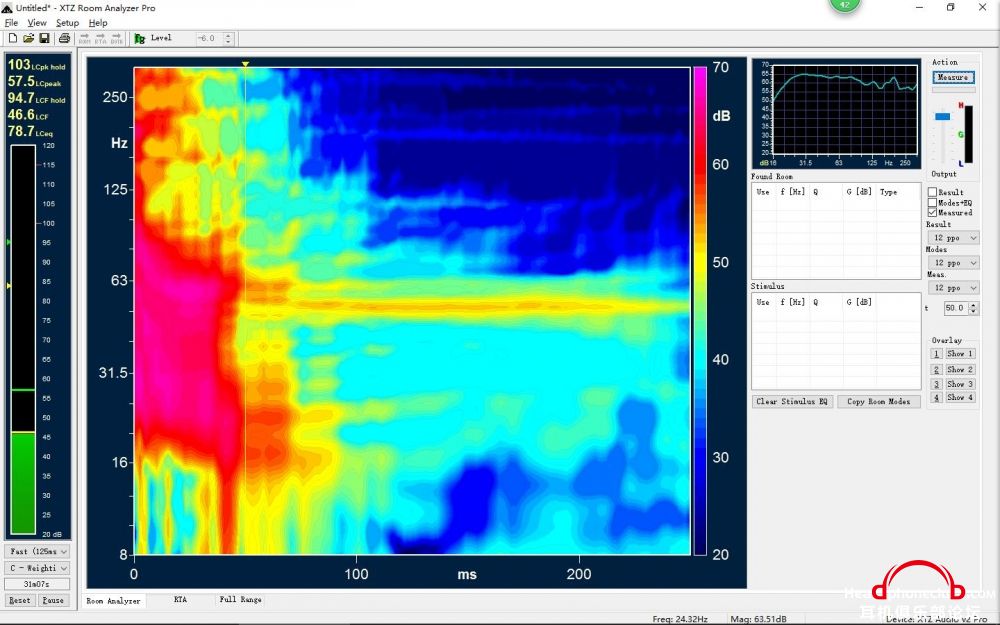

1-Room Analyzer:测试房间的低频响应及能量图
按照图示步骤1234以此点击
1点击Room Analyzer – 调节右上角的滑杆,调XTZ输出音量,到一个比较适中的位置(比如在G-H中间)
2点Measure
3去掉Average 3 positio的勾
4点Measure
一会就会得到一个图,左边显示的是能量RT60消散的时间,右上角显示的低频曲线,2个是可以相互对调显示的
如图0-50内颜色块越均匀越好,63HZ有个向右边延长的,就是代表RT60的时间太长了,需要处理的部分

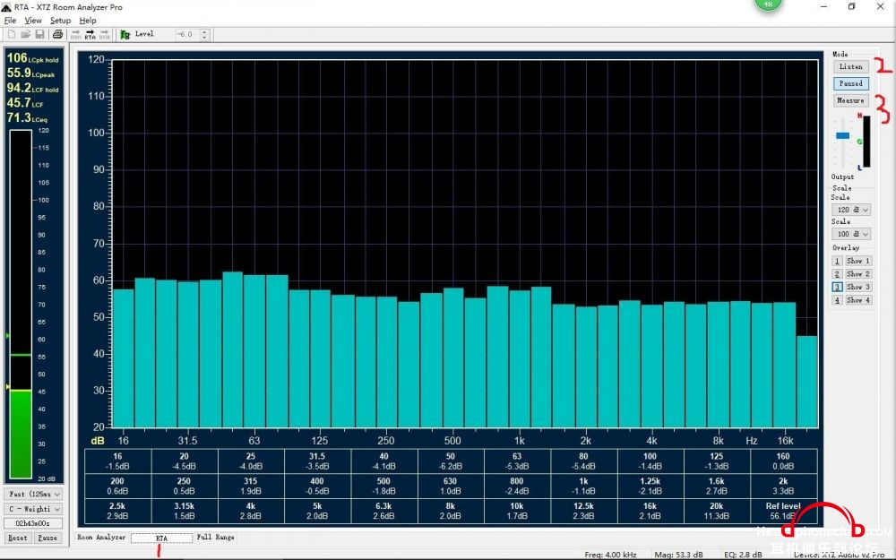

2-RTA:测量影音系统的实时频响
如图,一个是测量模式,一个是聆听模式,根据需要测量

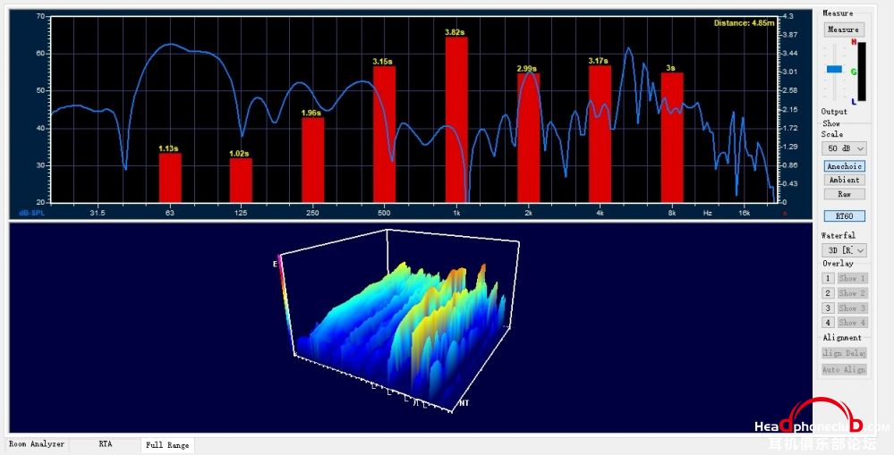

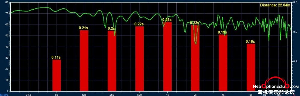

3-Full Range:测试全频响应及混响时间
点击界面下方Full Range– 调节右上角的滑杆,调XTZ输出音量,到一个比较适中的位置
点Anechoio + RT60
点Measure
点击之后多次测量就会出现房间的全频混响时间,整个就很好参考意义了,一般15-30平方房间 HIFI 要求0.3-0.5S之间  AV稍微小点。

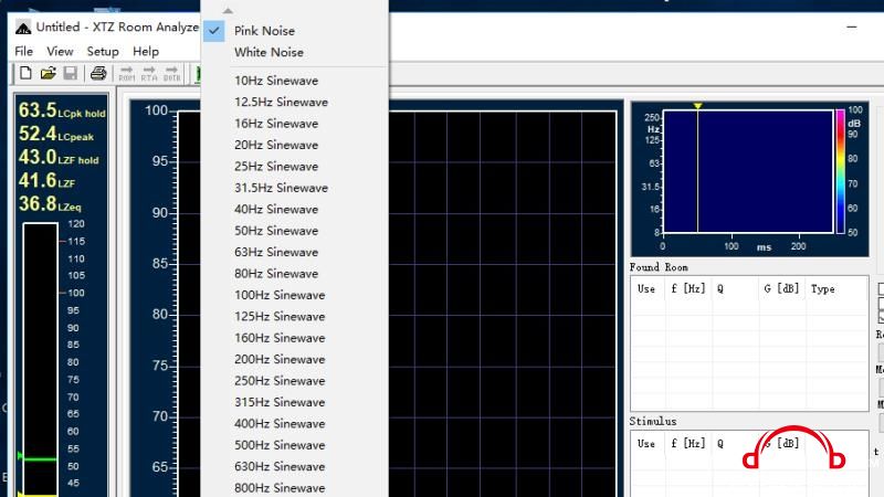

三,信号发生仪
如图,点击可以选择粉噪合频率输出。

提醒一下楼主。
测试混响时间时,需要首先确定环境噪声的声压值,然后测试信号响度要大于环境噪声+60db。
测试信号响度=70db,声压降怎么可能达到60呢?
很大概率您测试的是rt40而不是rt60了,假定环境噪声是30db的话。

qdfls 发表于 2018-5-16 07:52
提醒一下楼主。
说明演示截图,没有做的很严格,骚瑞骚瑞
