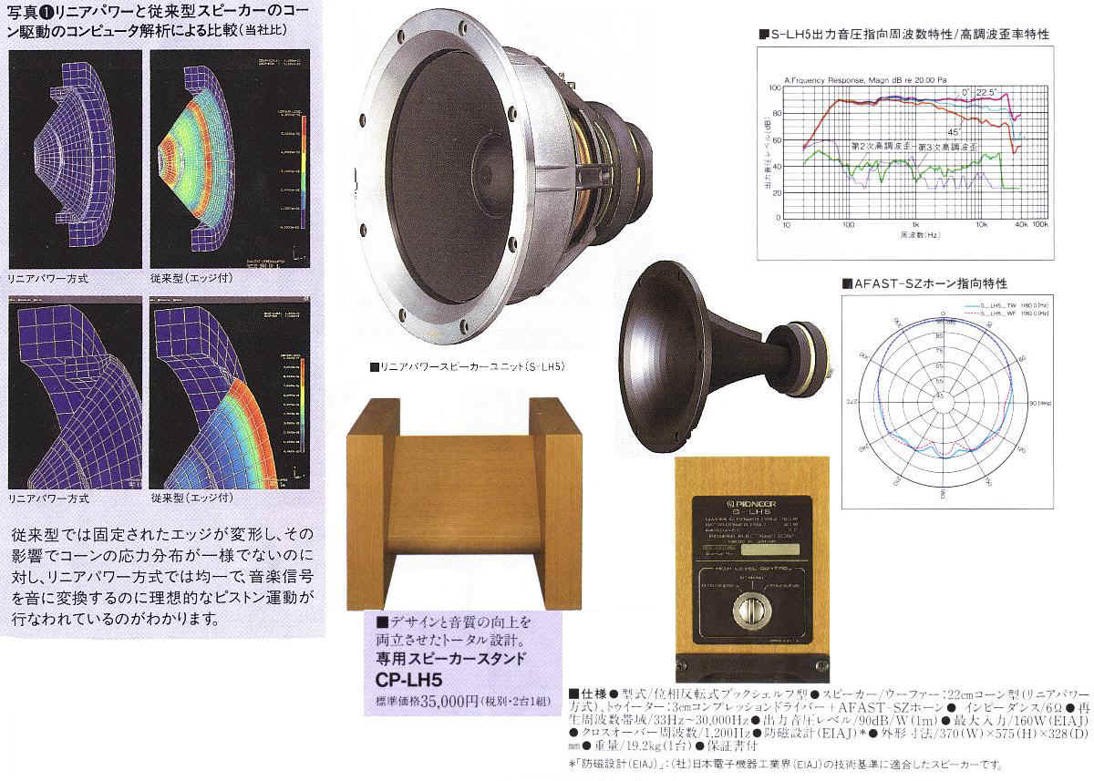

  我所知道的PIONEER-TAD LH5
答应给小张一些关于LH5的资料,可惜我电脑里找不到了,又不想把记忆中的一些片段扔掉。所以就回忆出了点滴。LH5为TAD技术,使用的单元全部是TAD的,这和先锋以往的喇叭在技术上都不一样。它是由先锋公司的TAD事业部开发完成的,该部门目前的总部不在日本,而是在美国。当然LH5的生产是在日本完成的。TAD的团队来自于现在比他著名很多的JBL,当时在80年代,有一群人不太认可JBL的过度商业化,愤然出走。
以上都是道听途说,没有得到TAD官方认证。TAD的单元有很多型号,也为很多喇叭生产商所用。顶级型号的单元,都非常昂贵,动辄就是几千美金。
我们一定知道TAD大名鼎鼎的2401,或者2521,2522这样的录音监听喇叭。都是非常昂贵,不过都已经停产。可惜我至今无缘听到。2522一对大型书价在2000年时候就卖120000人民币。2401都是好几百万日圆的了。他们都属于著名的EXCLUSIVE系列,而这个LH5不属于该系列。你也可以认为LH5正是EXCLUSIVE系列的一个简化或者说民用版。
LH5推出在1996年。据说当时著名的立体声杂志管野就在那里工作,参与了TAD很多喇叭的研制开发,并为先锋公司获得了多项专利技术。该喇叭是22CM,也就是9寸的低音单元,号角为3CM,算是个大号角。属于中型书架,重量约20公斤。
次年,先锋推出了LH3。LH3的单元为哑铃式构造。中间为号角,上下各一个6寸低音单元。LH3和TAD标的TAD300几乎是一样的,外观象,声音更是听不出区别。发布之时,在香港地区受到大力追捧。著名的陈主编也大力推荐,甚至把随机的线也炒作为“靓声好线”。该线我对比过CV6-36DB,差距是明显的。但是的确不是普通的电线,声音比较正,比较平衡。不愿意在线上投资的人,可以保留此线。
再次年,也就是1998年,先锋推出了加强版的LH5A,阻抗从原来LH5的6欧姆,下降为4欧姆。在我没听到LH5A之前,一直认为该喇叭应该是更好的,可能比LH5好很多。但是,实际听下来,不能说好很多,而是声音走向有所改变。LH5A比LH5更现代。如果我们听过TAD300或者LH3的话,千万不要推测LH5和他相似,但是你可以大胆推测LH5A是相似的。
我个人更喜欢LH5,相比LH5A和TAD300,那是一种更老派的声音,速度略慢,厚声。当时把TAD300依然出掉,升级为LH5后,很是满意,尤其是钢琴的表现,象真度很高,很扎实,LH5声音是一种求真的声音,非常中性,号角鸣放出来的古典女高音和弦乐相当出色。得益于9寸底音,声音非常宽松大气。但是有个问题,不太容易驱动好。尽管90DB的灵敏度,但是很吃功率哦。另外,低频很强大,我的小房间如果摆位不当,会出现很严重的驻波。
该喇叭价格并不高,甚至没有被吵作翻天的TAD 300或者LH3高。但是也很少见。广州海印我见到过一对LH5A,叫最低价为14000人民币,尽管二手,比日本当年刚发售时,还高出不少。LH5相对二手要便宜一些。

  SPRINGSON请看,手头的S-LH5详细参数及资料。

  SPRINGSON,不知道你有没有试过调节后面的HIGH LEVEL CONTROL,昨天玩了一下,女听众都说改善很大,像换了箱子。

我觉得此箱一定要开大声,播放各类乐曲相当过瘾,不知SPRINGSON聆听的时候是否大音量?
