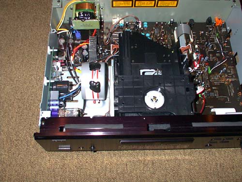

搭车问一下,推580真的不行吗?有打算用1450AR直接推580的,或者QP400;上面是1450的内部,左下那里是耳机输出,看上去是个胆耳放
少见,是DENON 1450AR的耳机输出部分?还没见过DENON用电子管的。

发表于 2005-9-28 08:27:07 | 显示全部楼层
下面是引用chrisalex于28-09-2005 01:44发表的:
这是网上找到的1450AR仅有的两张内部结构照片之一,一个法国站点,页面已访问不到。不知道是不是磨过的
