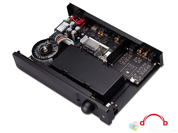

借用网上一张图,我自己懒得拍了。仔细观察,可以看出,能放下硬盘的地方其实只有2.5寸硬盘安装位,就是电源旁边的黑色长条型盒子。根据目测比例,我觉得一块3.5寸硬盘放在黑盒子部分是没问题的。而且可以直接使用内置供电和数据接口。
结果,拆开后发现了一个悲剧,硬盘内置居然无法固定。
最初我的设想是将硬盘悬浮架子固定在底部。结果拆下来黑盒子才发现,硬盘放进去之后,左右也就1-2mm空间,无论如何,硬盘底座都放不进去。
之后想到的是宽度不够就利用高度,下面一块板固定在底部,然后用长支柱支撑上面再放一块板,然后硬盘吊装在上面板子上。结果发现主板还有一根排线要连接到前面板,限定了高度,而且这根线还不能拆,因为altair并不像G2可以在DS里休眠唤醒,altair只能休眠不能唤醒,开机不管是遥控还是按钮,都需要这根排线。
最后想法是用导热垫和底板螺孔固定一个铜板,然后硬盘固定在铜板上。结果偶然发现了一个悲剧:我在量具体尺寸和开孔位置的时候顺手想把3.5寸硬盘先初始化,好接到nas上先复制音乐。结果发现,内置电源只针对2.5寸硬盘,并未提供12v针脚输出。当时我都崩溃了,虽然我理解因为散热/震动/电机干扰不提供内置3.5寸硬盘支持的原始设计,但是我这么费劲拆机器到底是为了什么啊~~~

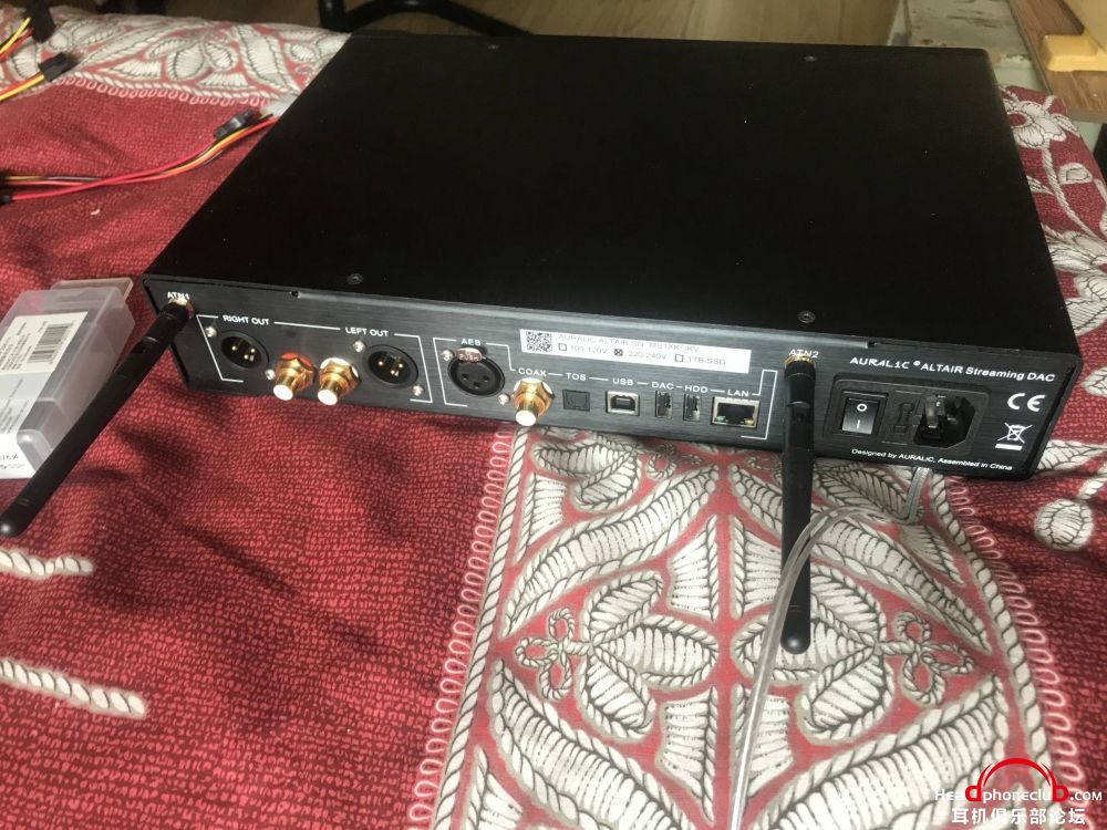

首先是硬盘线的选择,仔细观察altair的底部,可以发现在后部两边有两条比较细小的缝隙,不知道是出于散热设计还是其他原因,不过是可以利用的。由于不确定是否外置成功,所以我没花力气对缝隙进行进一步改造,以适应口碑更好的硬盘线(我就是辣么懒),直接选择了最细的安诺非。长度也是测量后决定选择60cm左右的(有1m长度可选)。

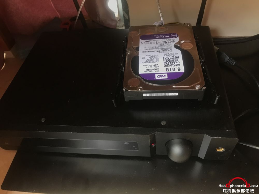

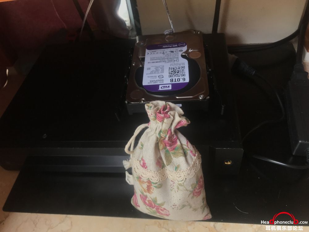

最终,就是这个样子,前面放个小袋子,遮住前面的电源红灯:

结果:用了一个白天,硬盘不热,可以说没有声音,偶有读取也很小而且很短。wifi5G稳定,有线稳定。做独立盘位fanless音乐专用服务器目标:达成~~~硬盘线电?那是另外一个故事了,毕竟我还是用1815+的。。。。
