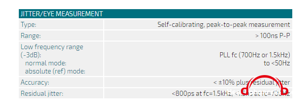

DA1说明书上面推介的搭配就是DSA1,它的时钟比DA1更好,也有数字重整,跟helen类似,有朋友试了,比helen ...
BW8{I_}MHK3J{LGONM]4.gif ......
另外da1这东西也不知道是怎么炒起来的(估计是情怀吧),数字部分就是早期的da2一个德行——连个晶振都没的(后期的da2才是和8XR一样的时钟)渣渣。
优势是模拟部分用料比较好,都是威尔文的电阻(黑色那些)。
至于DSA1这破烂,可以看官网给出的数据:
1、700hz-100khz带宽下PLL残留抖动,在700hz<1.5ns;在1.5khz<800ps
2、peak-to-peak(峰峰值抖动)>100ns
这指标放到现在,就是纯渣渣中的渣渣了
别说和helen比(10hz-100khz带宽下,PLL残留抖动600fs),就算是和8XR比,也是完全不是一个次元的了。
