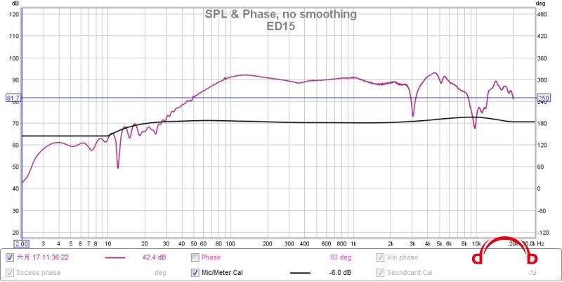

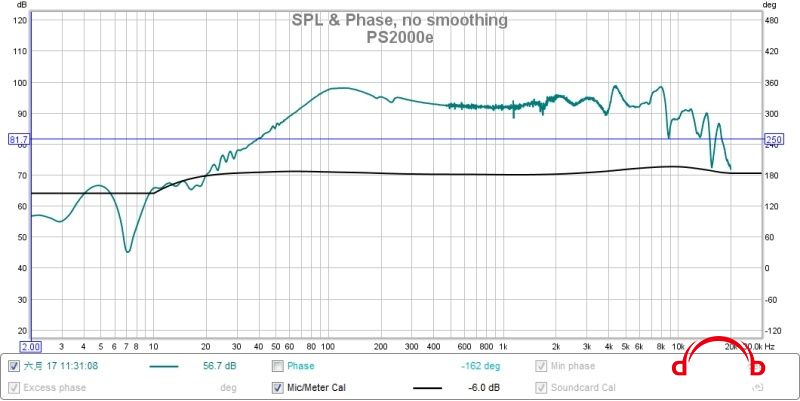

下面是我用Room EQ Wizard软件配合测试话筒,在假人头上做的三副耳机的频响测试,供参考。这种频响曲线只能大致看出耳机的平衡方式,其含义不必过分解读和引申,同时也注意下即便是顶级耳机频响特性也不是一条直线的,有起伏非常正常,甚至是其调音特色的组成部分。
