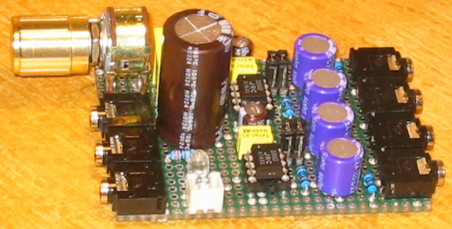

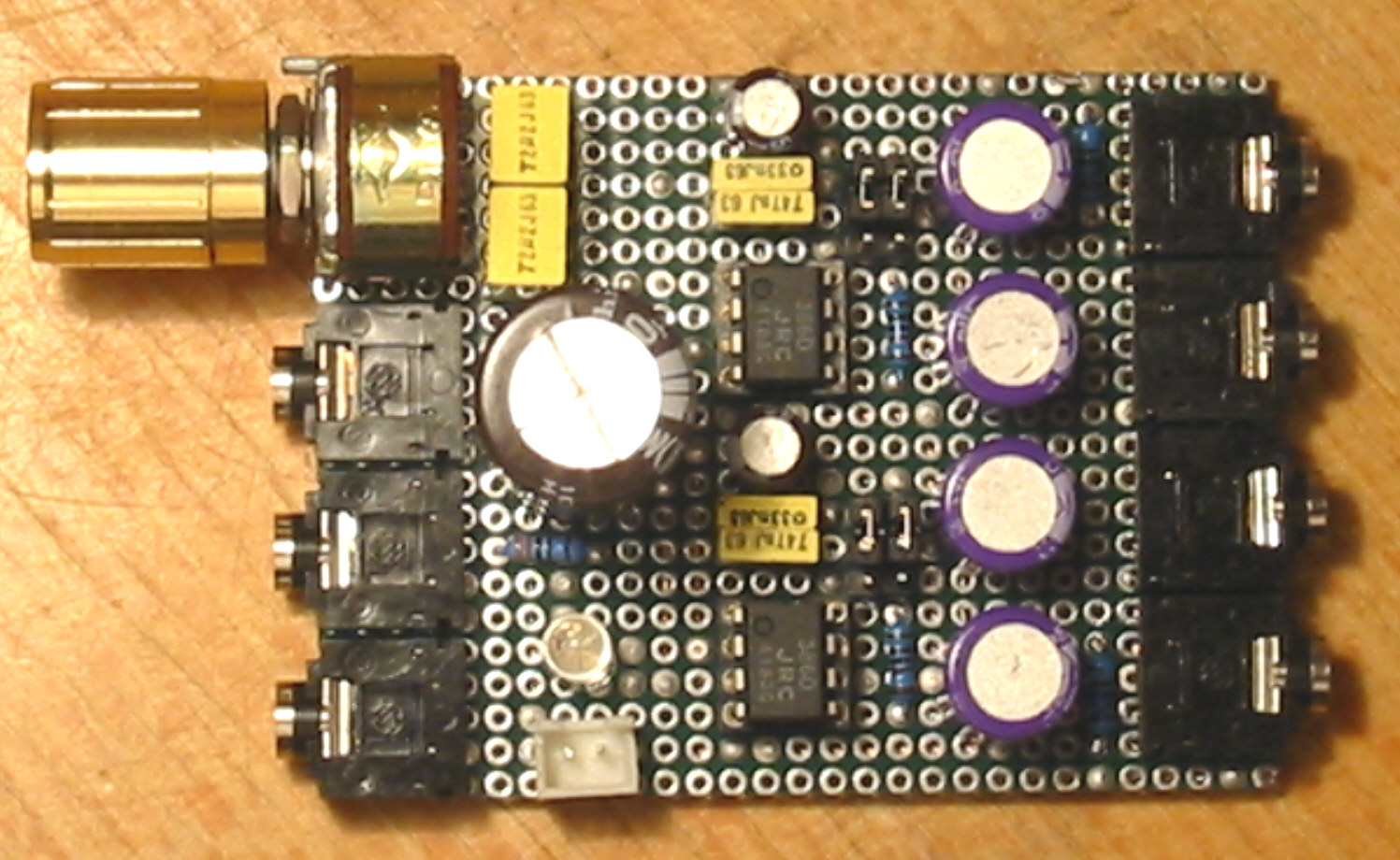

  简介: 网上都说这个芯片垃圾~~我做了一个~~效果还不错~~用来推 888 感觉比 NE5532 效果好。
功能: 这是一个四路输出的耳放, 在学校大家一起听音乐时使用。电源电压 4.5V (经测试最低 2.5V 可以正常工作), 电流 4.6mA~~
用料: 小电容都用黄色聚丙烯, 四个输出电容用的是三洋的 OS-CON (两两并联), 那个大电容 (稳定电压用的) 是 nichicon 的 4700uF/16V。芯片用的是 JRC 的 386D, 中间还有四对“跳线”, 用来调节 EQ。
听感: 不设置 EQ 时, 声音略显干硬, 低频下潜不够深。打开重低音以后, 声音马上“跳”了起来, 变得有弹性。再打开高音, 耳旁空旷了许多, 高频速度变快~~ 只是本底噪音略有增加。
总结: 垃圾芯片也能出好声。这次制作总共耗时 2 天, 总成本 24 元 (芯片才 2 元)。LM386 优点: 便宜, 性价比高, 耗电少, 电压较低, pin1 和 pin8 使得扩展非常方便。缺点: 本底噪音略高, 动态范围略小, 对电源要求稍高。

本电路是在 NS 原版电路图上扩展的。
调节 EQ:
低音增强: pin1 - pin5 大环反馈
高音增强: pin1 - pin8 小环反馈
