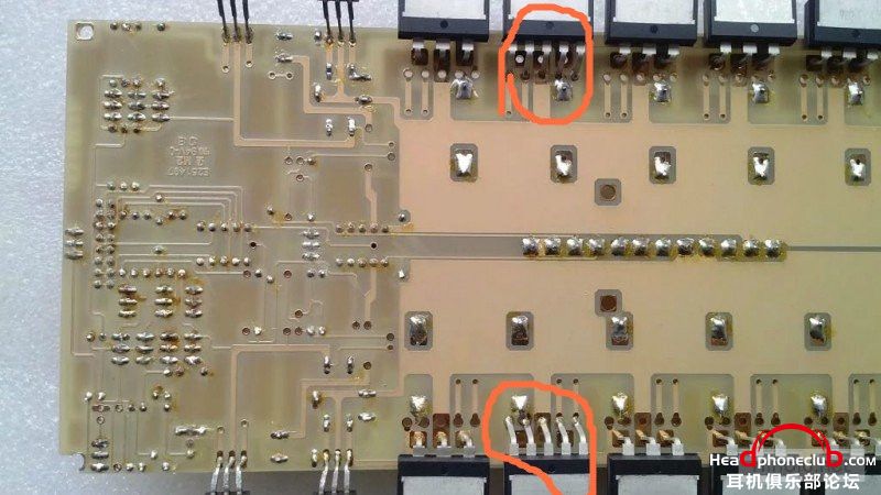

哗!厉害,我也有CODA的功放是CSX,自己调整过偏流后右边的偏压锁不住温度一直上升,已调整过几次了还是解决不到。反而左边调整过二次后就正常了。

 楼主| 发表于 2018-8-5 20:40:28 | 显示全部楼层
kkky 发表于 2018-8-3 08:43
哗!厉害,我也有CODA的功放是CSX,自己调整过偏流后右边的偏压锁不住温度一直上升,已调整过几次了还是解 ...
温补的那个5脚三极管出问题可能性最大
温补的那个5脚三极管出问题可能性最大
哪里能找到这管子?好像是一个声道四只的。就是这管子吗?

 楼主| 发表于 2018-8-8 07:50:21 | 显示全部楼层
没错,这里温度补偿没跟上,就会有这个类似的问题

发表于 2018-8-8 08:25:13 | 显示全部楼层
你好,请问此管哪里能找到?方便的话可否短信告知下。我的CSX功放板不想发回美国检修。

 楼主| 发表于 2018-8-8 08:31:34 | 显示全部楼层
NJL4281DG(NPN)
NJL4302DG(PNP)
